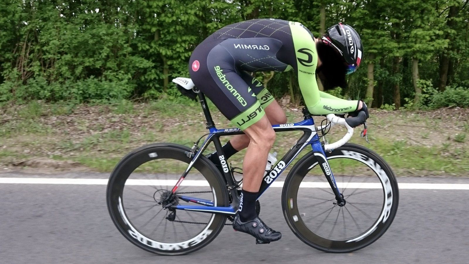

Schnellste Position von früher war so:
Kein Wunder, die damaligen Werte, abgesehen davon, dass Du (gottseidank) auch kleiner bist, das sieht m.E. ja richtig gut aus; wie Du den Kopf ausgehakt, und 10 cm tiefer wieder drangesetzt hast.. und auch weit nach vorn rotiert, alles. Wenn die Werte momentan schlechter sind, würd ich mich auf jeden Fall wieder an der alten Position orientieren.

Bei dem nach vorne rutschen bin ich gespannt. Der Rücken wird jetzt schon leicht rund und du greifst schon maximal lang auf den Bremsgriffen. Oberarme zu Oberkörper sind auch schon ca. 90 Grad. Wenn Du jetzt vor rutschst ohne vorne mehr Länge zu geben, stauchst Du die Position zusammen. Irgendwo muss der Körper hin, ist aber kein Platz, also machst Du den Rücken oben rund. Mach mal nen Bild von "neu".
