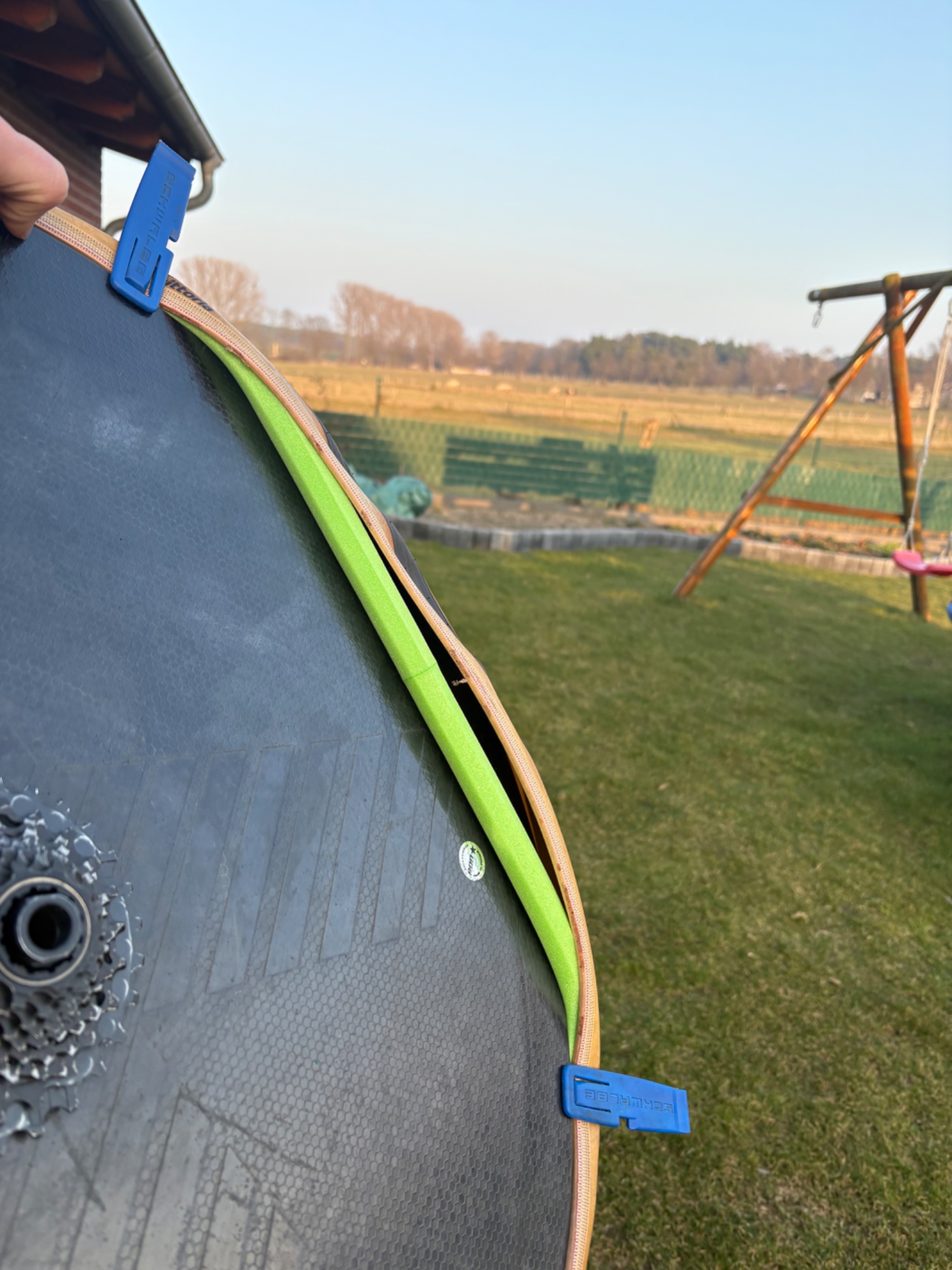

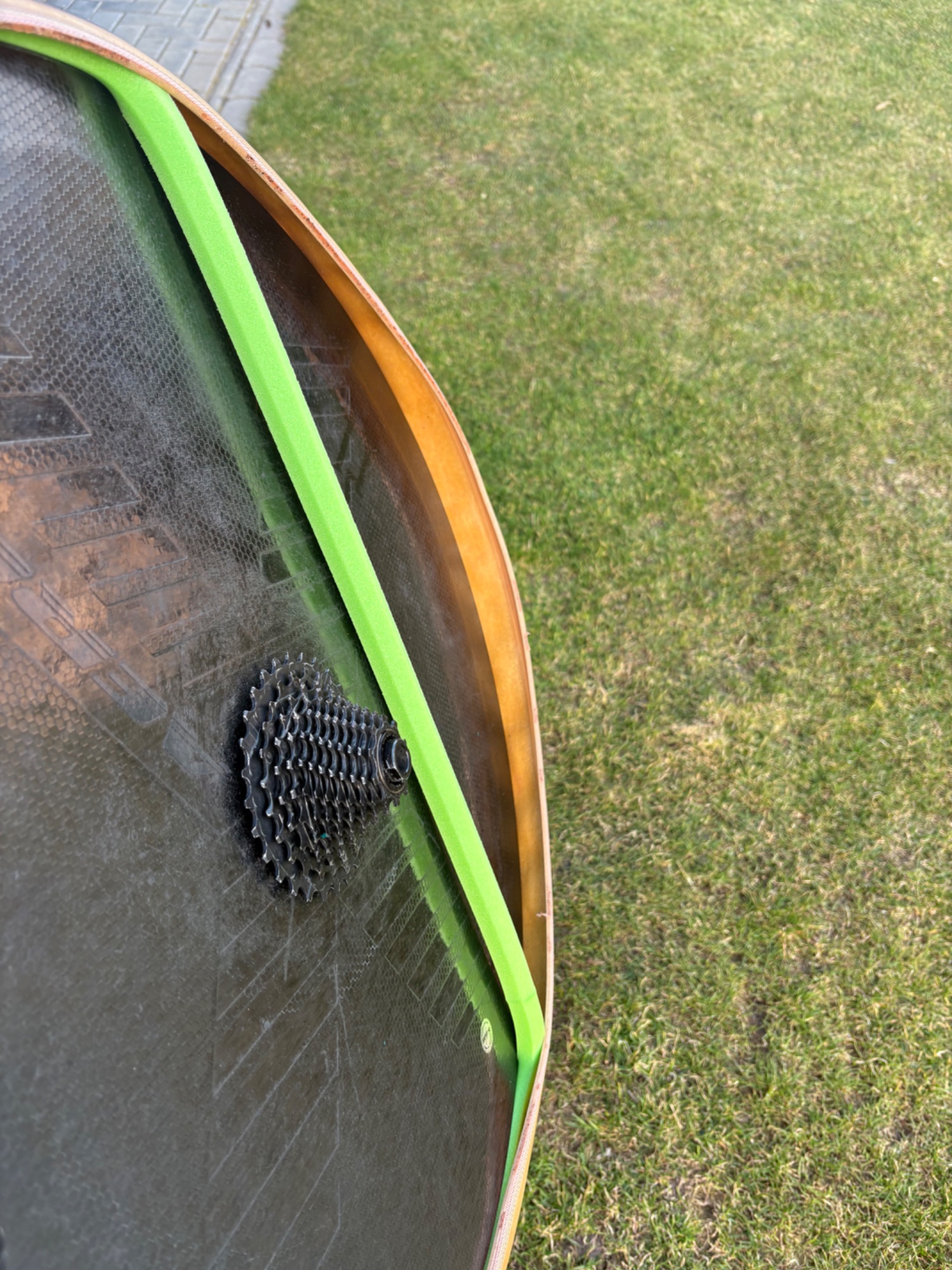

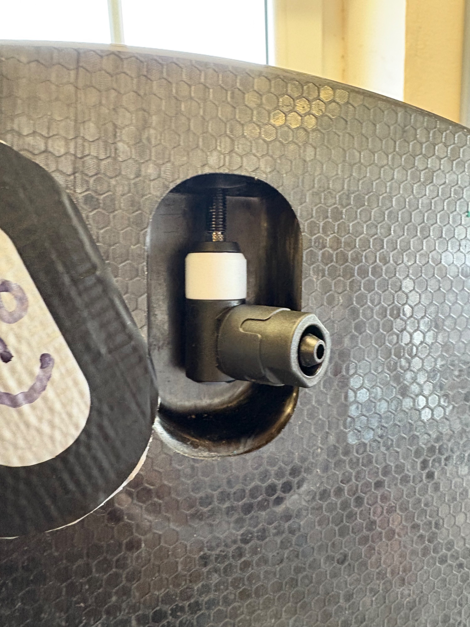

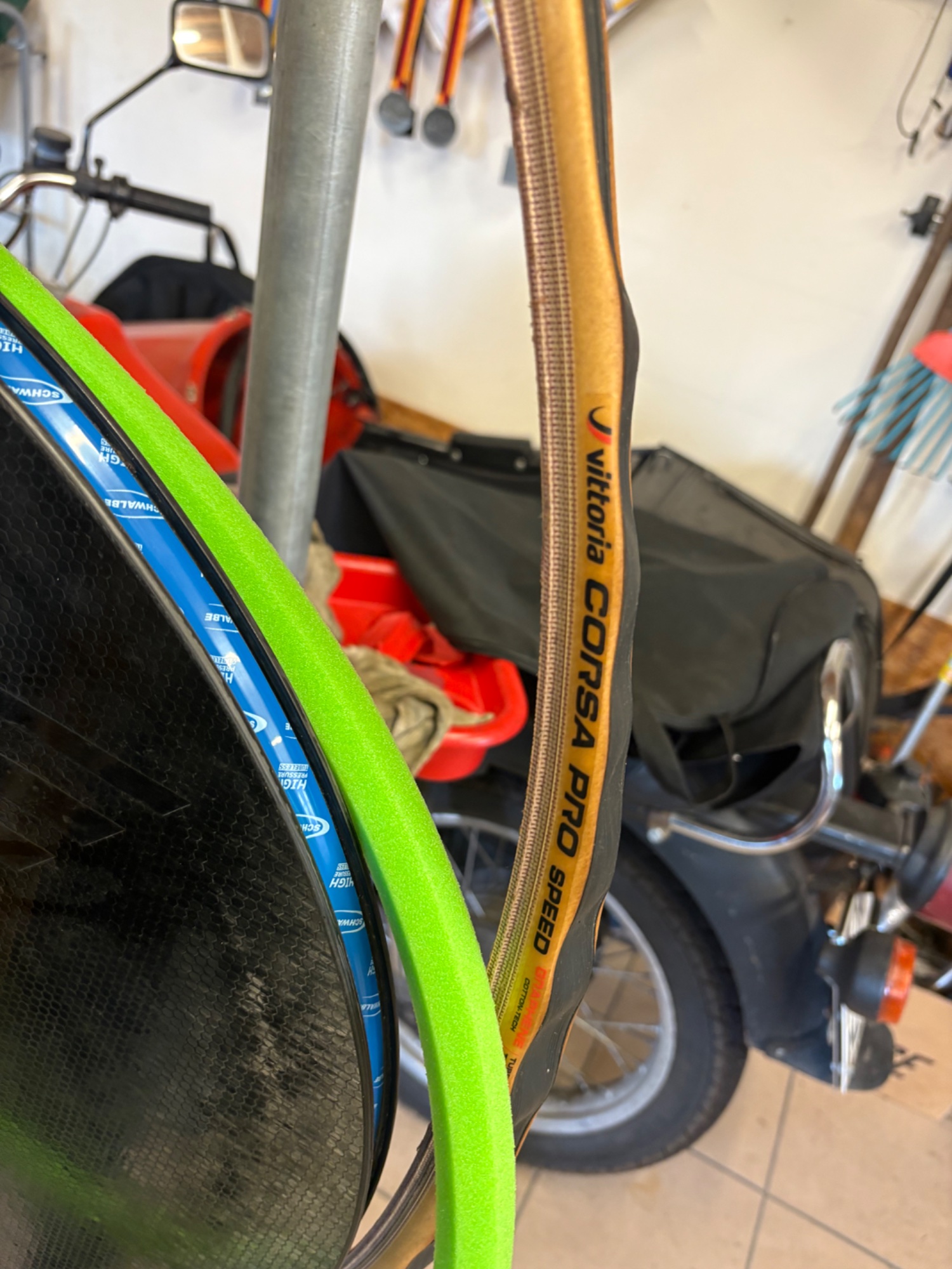

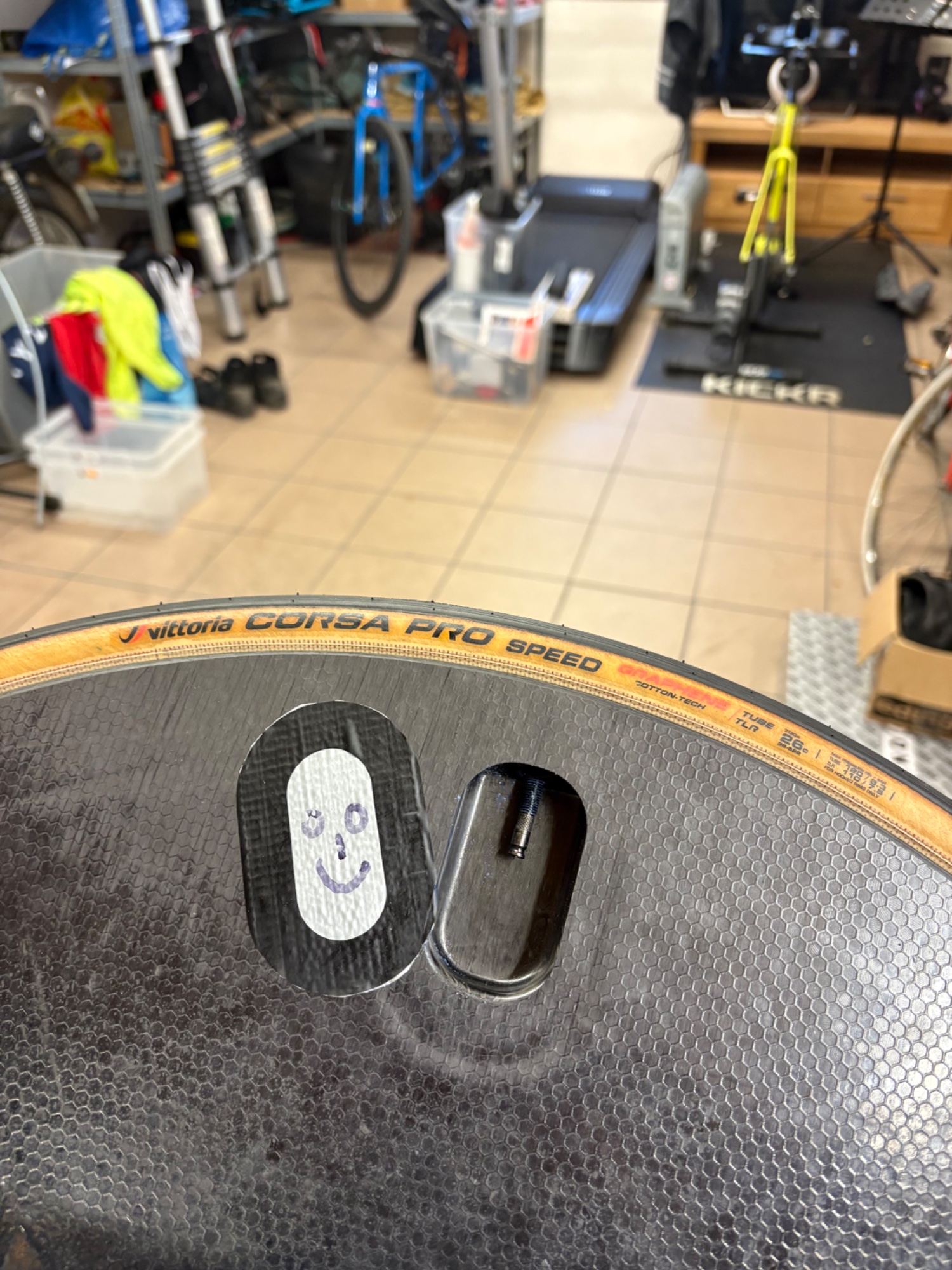

Ich hau es mal hier rein…. neues Felgenband, neue Airliner, neue Ventiltechnik und Mantel von der letzten Saison. Ich bin gespannt….
