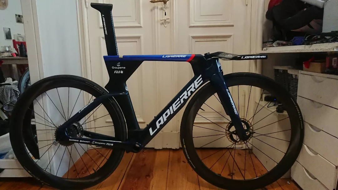

Aufbau nimmt Formen an.
Die Lieferung an Teilen für den Lenker legt irgendwie nahe, dass Lapierre nicht damit rechnet, dass das wirklich jemand fahren will. 2 Spacer, keine passenden Schraubenoptionen etc... Der Pro Missile EVO der da das Grundgerüst ist, bietet ja eh schon keine zeitgemäße Verstellung was Winkel etc angeht, aber beim Aerostorm ist selbst vom Pro Spacerset nur gaaaaanz wenig dabei. Naja, egal. Wird gegen einen Aerocoach Ascalon getauscht. Ausschlaggebend war für mich die Option der inward grippers mit unten liegenden wireless blibs. Das passt gut zu meiner Handhaltung. Mal sehen wie lange die zum liefern brauchen.
Innenlager ist schon getuned und drin. BB86 mit verschraubtem Wheels mfg. Dreht nach Überarbeitung richtig leicht und hält erfahrungsgemäß super.
Vermutlich muss es ja zwecks Positionstuning erstmal auf die Rolle. Scheibe kauf ich dann mal nächsten Monat. Wird zum draußen fahren derzeit vermutlich noch nicht benötigt. :-O Bleibt ja auch noch Zeit sich zu entscheiden.
Ist ja mein erstes modernes TT, bin gespannt ob sich das beim fahren bemerkbar machen wird.
