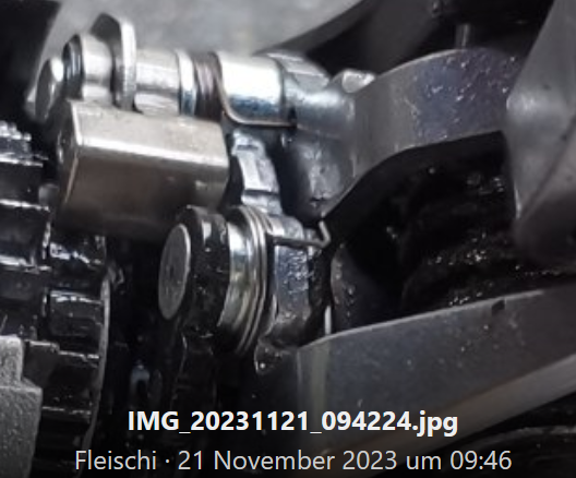

Ist dieser Haken der Feder irgendwo eingehakt?
Funktioniert die zugehörige Sperre (schwarz)?
Nein, die Feder ist lose. Sie ist nirgends eingehängt. 🤔🙄 Wo / wie sollte Sie eingehängt sein?
Sperre schwarz - nein

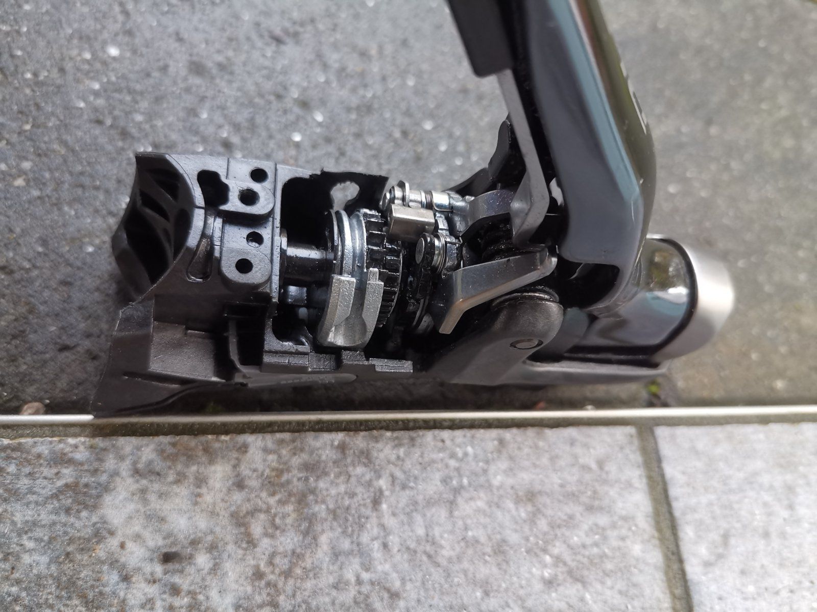

Hier vermute ich (hatte die STI noch nicht offen), dass ein Haken bei roten Pfeil verschwunden ist, der bei dem grünen Strich eingehakt werden muss.
Bei der anderen Klinke kann ich nicht helfen.
Du hast die Feder schlicht und ergreifend ausgehängt oder sie ist gebrochen...das kann man auf den Bilder nicht genau erkennen. Feder muss wieder eingehakt werden.
Erster Ansatz: Falls die Feder noch intakt ist, setze die Feder so wie sie aktuell zu sehen ist in die Nähe des Roten Pfeils, das andere Ende dreht sich ja dann und sollte so wider auf die Bronzefarbene Verzahnung drücken. (Grüner Pfeil.)
Zweiter Ansatz: so wie @prince67 schreibt Fefer entgegen gesetzt nach oben drehen und unten im Schwarzen einhaken.
Ich denke viel mehr Möglichkeiten gibts nicht, eins davon wird es sein, muss du probieren was passt.
BG

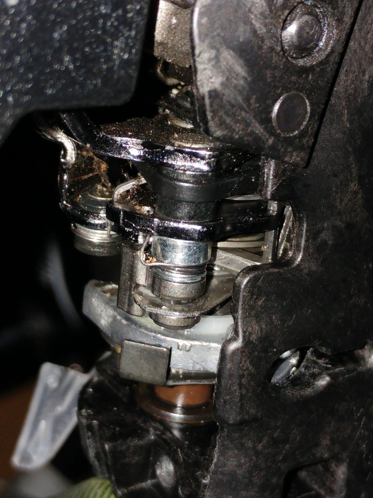

Danke erstmal. Hab noch einmal ein Bild gemacht von der Feder. Gebrochen? Falls nein bin ich zu blöd das Teil richtig einzuhängen. 😢
diesen Haken musst du unten der Klicke durchziehen und auf der anderen Seite einhaken.
Ich verwende dazu eine starken Faden mit Schlaufe, den ich von der anderen Seite durchfädle, in den Haken einhake und versuche den Haken durchzuziehen. Das ist Geduldsarbeit.

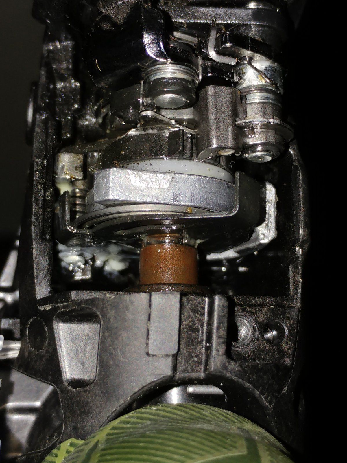

Hat geklappt, wenn ich es richtig verstanden habe. Bild 1.
Bild 2
Die bronzene Verzahnung hängt aber immer noch nach unten. Hast Du noch einen Tipp? 🤔
Danke.
Das weiß ich nicht.
Schade, aber da komme ich wohl um Ersatz bzw. kompletter Demontage nicht herum.
Echt schade, tut mir auch leid, hätte dir gerne weiter geholfen , es gibt nur sehr wenige Bilder im Netz die den STI innen zeigen und die sind für mich wenig aussagekräftig, so das man nicht sieht wie es richtig sein müsste.
