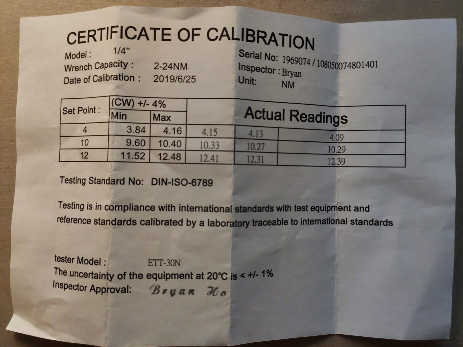

Was bleibt ihnen denn auch anderes übrig, als den Herrn Ho zu beauftragen? :cool: Der ordentliche deutsche TÜV zertifiziert eben lieber mangelhafte französische Brustimplantate oder brasilianische Staudämme.
der "ordentliche deutsche hätte sich einen Namen machen können, wenn anstelle des Amerikaners, diese die Wolfsburgauto-Sache entpuppt hätten.
Inwiefern sie (TÜV) davon stillschweigend gewusst haben, sei mal dahingestellt.
Sorry, back to tropics!
Danke für die Info zum Rose-Drehmomentschlüssel, auch wenn die getesteten Werte nicht mal 50% des Spektrums von 2-24 Nm abdecken.
OT: Was soll der TÜV damit zu tun haben? Bei der Abgasuntersuchung spielen Stickoxide keine Rolle.
