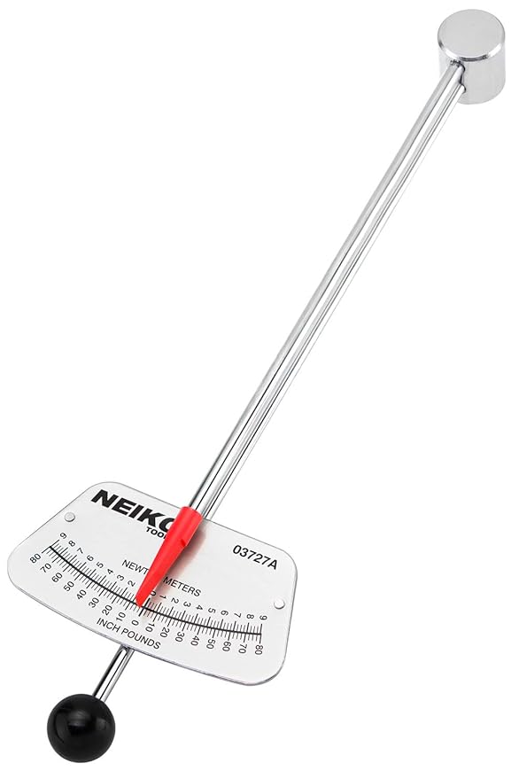

Deshalb System Balken/Skala statt Klackauslösung.
Die lagern immer entspannt, lösen nie aus und dass sich die Federeigenschaften des Hebels durch das bloße Vergehen von Zeit ändern halte ich für sehr weit hergeholt. Die Klackauslösung ist sicherlich eine feine Sache wenn man am Band oder am erinner großen Maschine hunderte von Schrauben am Tag einheitlich anziehen muss, aber in der heimischen Fahrradwerkstatt kommt das eher selten vor.
Ich stehe gerade etwas auf den Schlauch. Kannst du mir Mal bitte erklären was du damit meinst?
Siehe Link von inuh ,oder die Bilder von kolo
geht natürlich auch :daumen:
https://www.bueromarkt-ag.de/drehmo...5108-3ct,p-5108-3ct,l-google-prd,pd-b2c.html?
ich bevorzuge diese Ausführung
https://www.amazon.com/Neiko-03727A-4-Inch-Torque-Wrench/dp/B01FMXEWQC/
