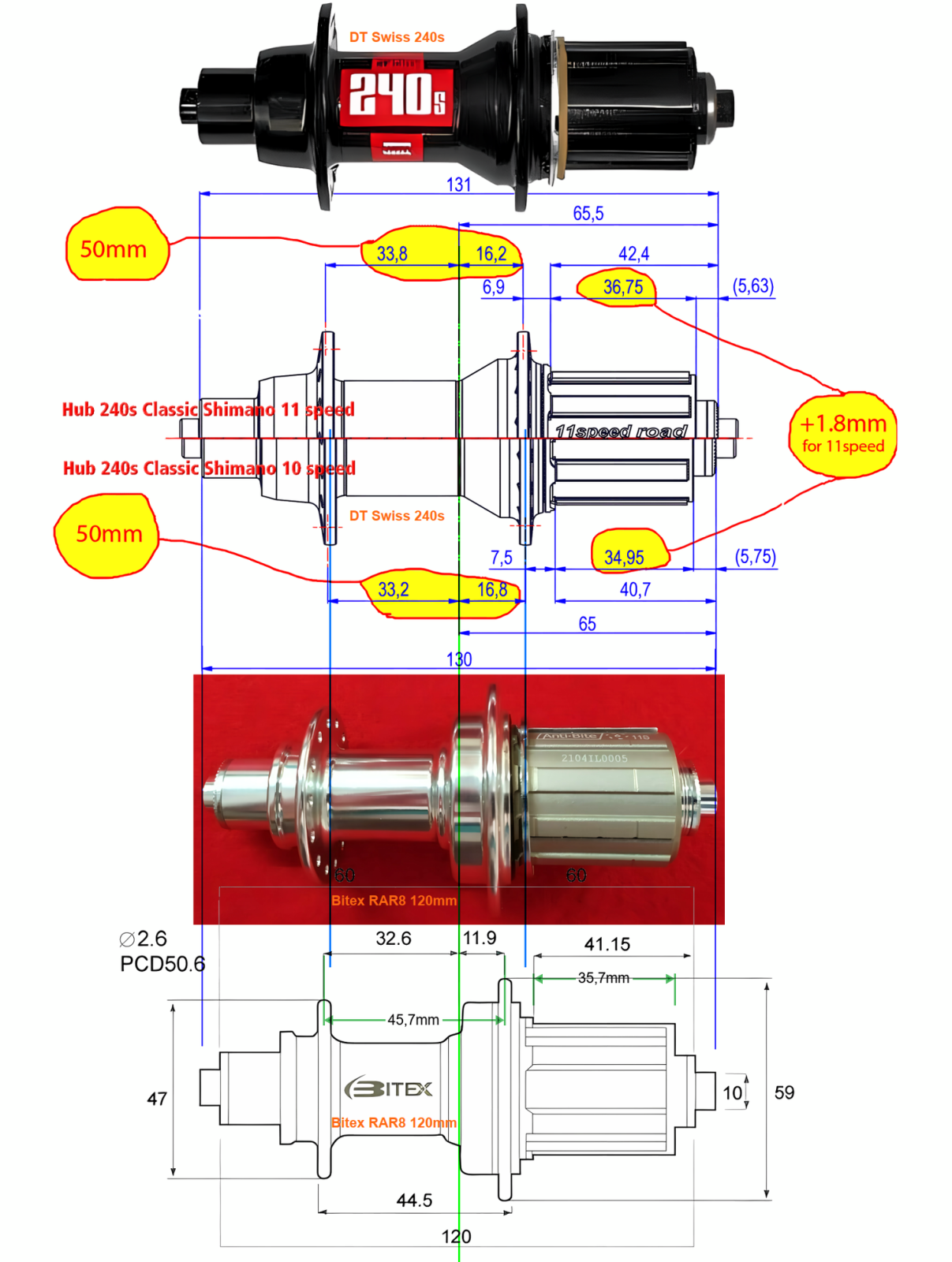

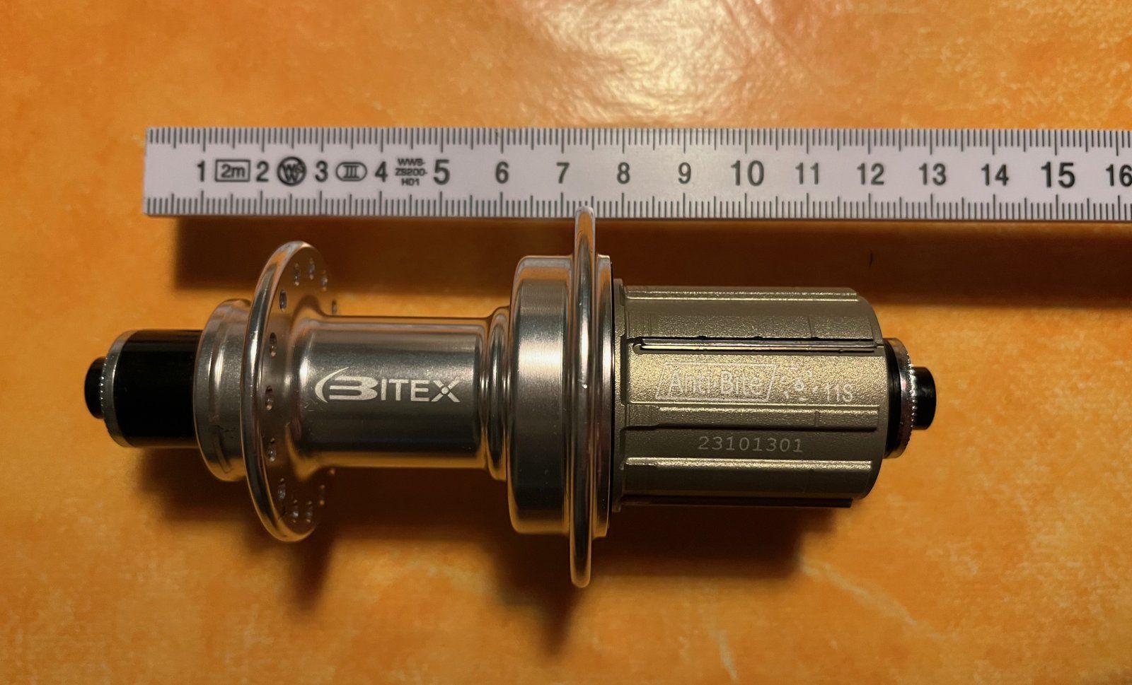

Ne, die sind sicher ein schlechtes Vorbild. Wenige, hochgespannte Speichen, die sich auch noch scharf anfühlen.Ja, das wäre vielleicht gut, Danke. Gerade mit Hinblick auf den Wunsch an der Eroica teilzunehmen, hätte ich gerne Gewissheit, dass der Laufradsatz mich die 135 Kilometer auch begleitet.
Lassen sich da auch moderne 45mm Carbon-Hochprofiler mit Messerspeichen und anderer Einspeichung als Anhaltspunkt nehmen? Falls ja, dürfte die Speichenspannung ungefähr passen, vielleicht ein bisschen drunter. Aber die Briten haben mir auch so Angst vor dem Potato-Chip gemacht.
