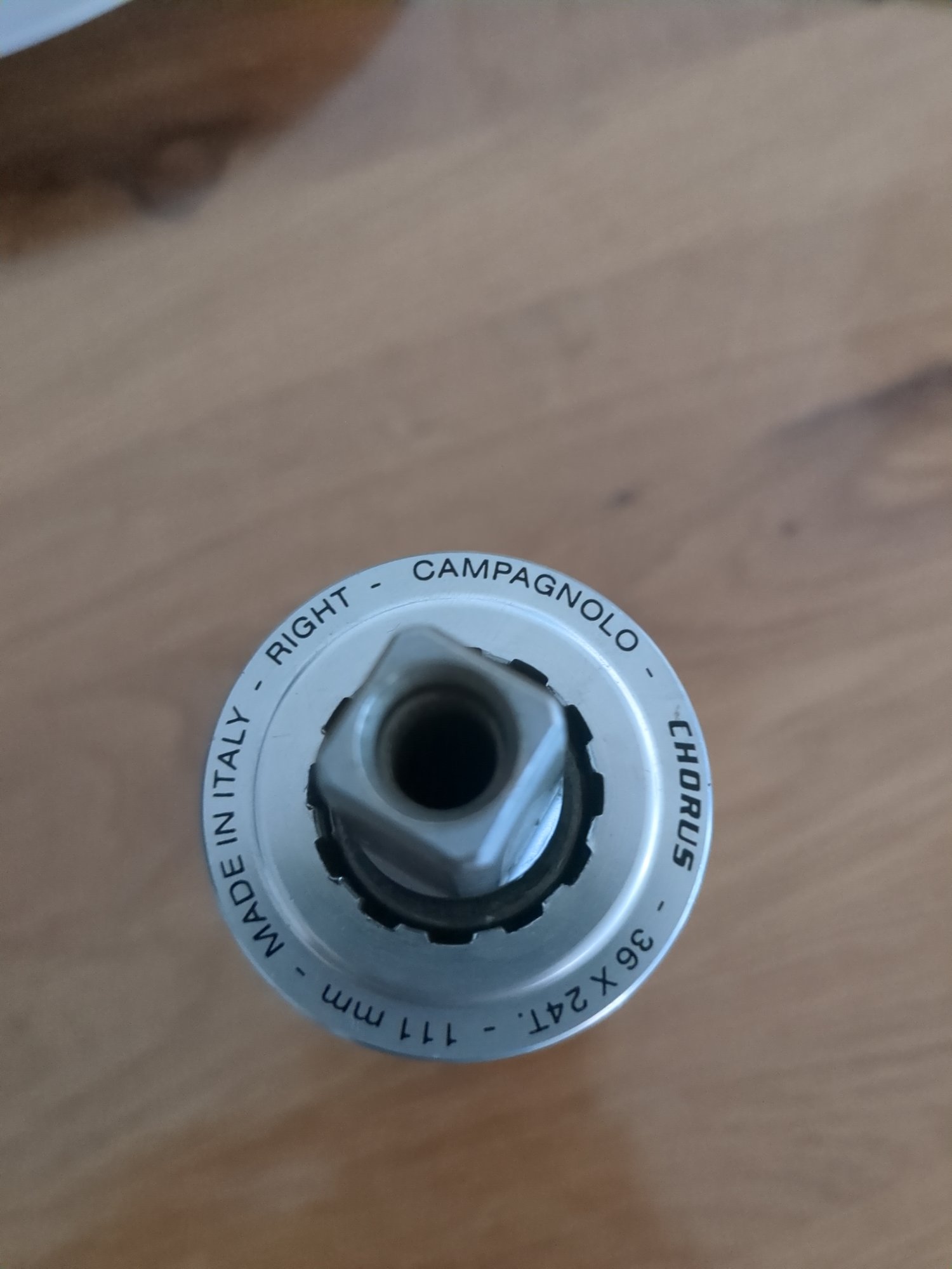

Hallo zusammen,
habe hier ein 4-Kant Record Innenlager 111mm liegen mit Chorus Lageschalen.
Das Lager scheint 73mm lang zu sein, sprich die linke Lagerschale steht 3mm über.
Weiß jemand, ob sich lediglich die Lagerschalen unterscheiden zum Innenlager für 70mm ITA Rahmen?
Oder ist die Carbon Hülse ebenfalls länger?
Im Campagnolo Teilekatalog 2004 steht leider nichts zur Rahmenbreite der Lager.
Danke und schönen Sonntag
111mm ist für die 3-fach Kurbel.
111 oder 73 mm hatte ich nie in der Hand.
Bei den 102mm für die 2-fach Garnituren waren in der Tat nur die Schslen zwischen BSA und ITAL unterschiedlich. (68 vs. 70 mm)
Ja, das Innenlager ist für die Chorus 3-fach Kurbel vorgesehen.
Hab nen normalen 70mm ITA Rahmen. Das Lager ist allerdings 73mm breit. (Anschlag innen rechte Lagerschale, linke Lagerschale)
