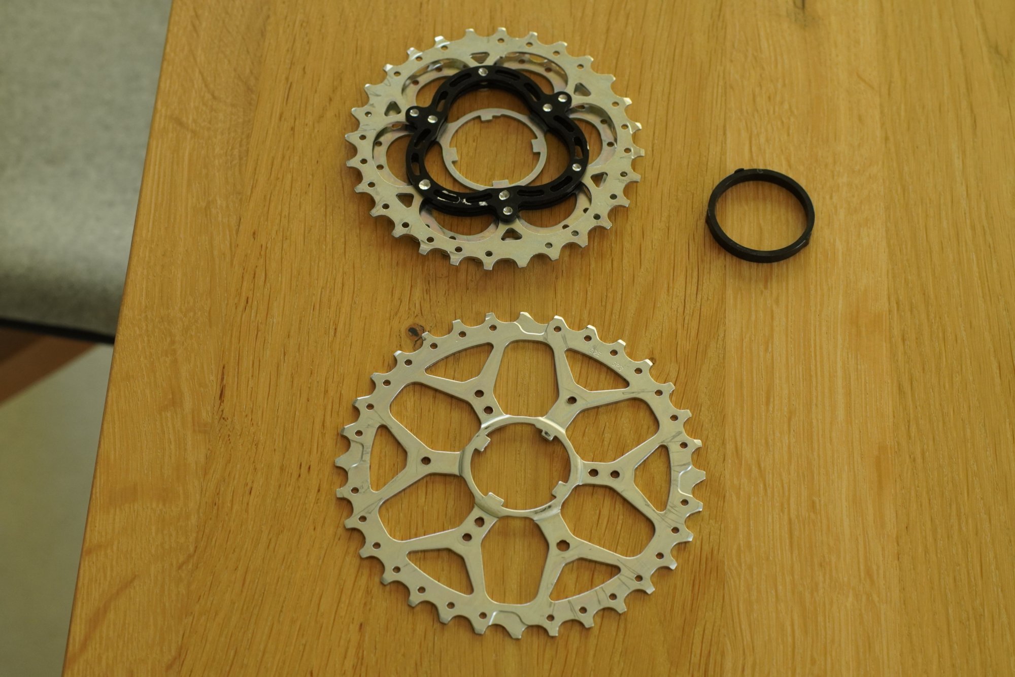

Es ist vollbracht, 10-fach Campa mit 32er Ritzel.Anhang anzeigen 1633420
Projekt 10-fach Umbau auf 32er Ritzel gestartet:
Das 32er Ritzel der 11s Centaur Kassette von dem Ritzelpaket entfernt.
Anfang nächste Woche werde ich es mal auf den Freilauf stecken und mit der 10s Veloce Kassette zusammenbauen.
Mal schauen ob der Abstand der 10-fach Spacer (2,4mm) reicht und ob ich von der Form nen Spacer von ner 10-fach Kassette nehmen kann.
Werde berichten über Probleme und Erfolge.
Vorhin das Ritzel auf den Freilauf gesteckt, Abstände nochmal vermessen. Der 2,4mm Spacer hat exakt gepasst. 14er Ritzel runtergeworfen, alles zusammengebaut, eingestellt.
Läuft, schaltet mit dem 30er Kettenblatt vorn wo ich es brauche.
Dient ausschließlich als Notgang für irgendwelche Pässe, wenn gar nichts mehr geht.
