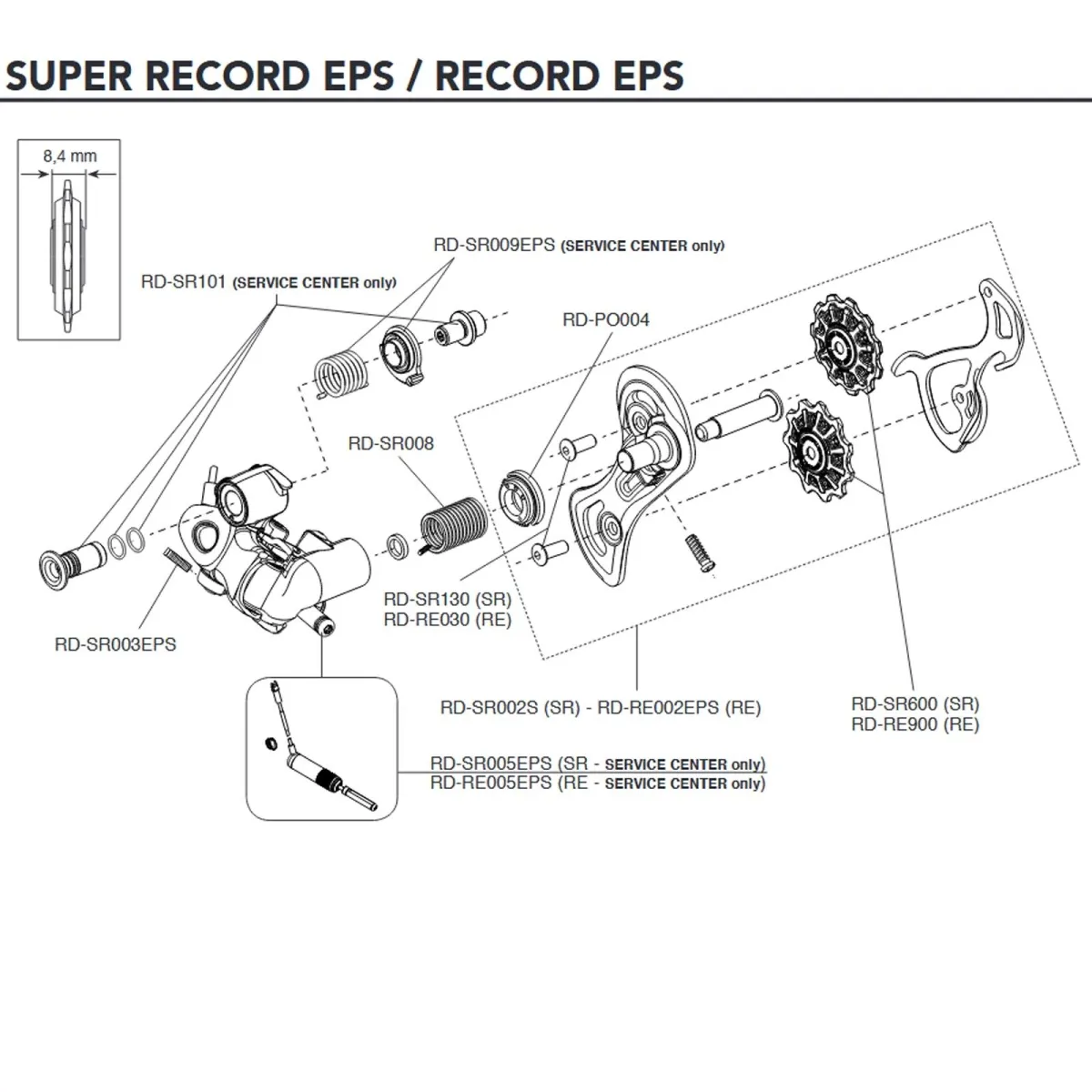

Hallo, bei mir ist am EPS Schaltwerk der Bolzen, mit dem das Schaltwerk am Schaltungsauge befestigt ist, gebrochen. Laut Campa Ersatzteilkatalog besteht der Bolzen aus zwei Teilen, die offenbar miteinander verschraubt sind und hat die ET-Kennzeichnung RD-SR101. Hier ist ein Bild dazu:
Das kleine Teil, das auch das Gewinde fürs Schaltungsauge hat, weist eine Aufnahme für einen Torx-Schlüssel auf. Damit schraubt man ja auch das Schaltwerk an den Rahmen. Das "Oberteil" hat dagegen eine Werkzeugaufnahme, die ich nicht kenne, es ist scheinbar nicht Torx und auch kein Inbus. Kann mir jemand sagen, was für ein Werkzeug dafür benötigt wird?
Ich hatte an meine 11-fach EPS-Schaltwerk einen ähnlichen Schaden. Es hat beidseitig Torx25 Einsätze.
Ersatz gibt es nur direkt von Campa. Ich habe das Schaltwerk vom Händler nach Leverkusen zur Reparatur schicken lassen.
Eines was nur die Service Center besitzen. Musst du über deinen Händler nach Leverkusen einschicken zur Reparatur.
