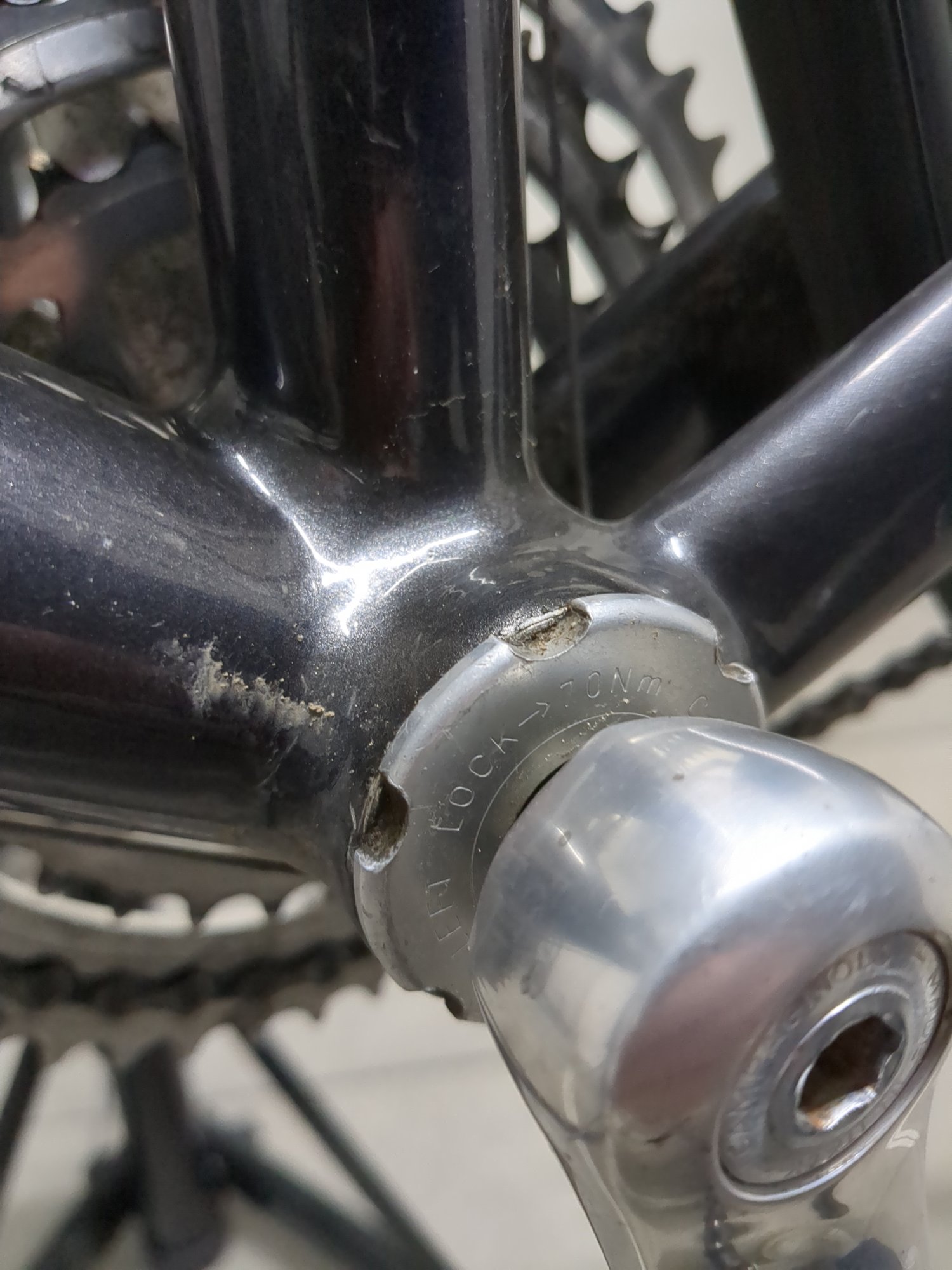

Hat noch jemand ne Werkzeug-Empfehlung um das Vierkant-Innenlager auszubauen?Hallo zusammen,
kann mir jemand sagen, was das für ein Tretlager/Innenlager ist?
Campagnolo Centaur/Daytona Gruppe
Mitte 2000er, schätze 2003
Hat wer noch einen Tipp?
Danke schön!
