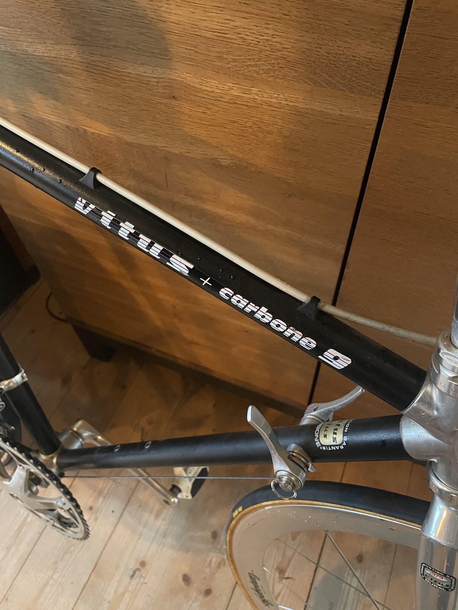

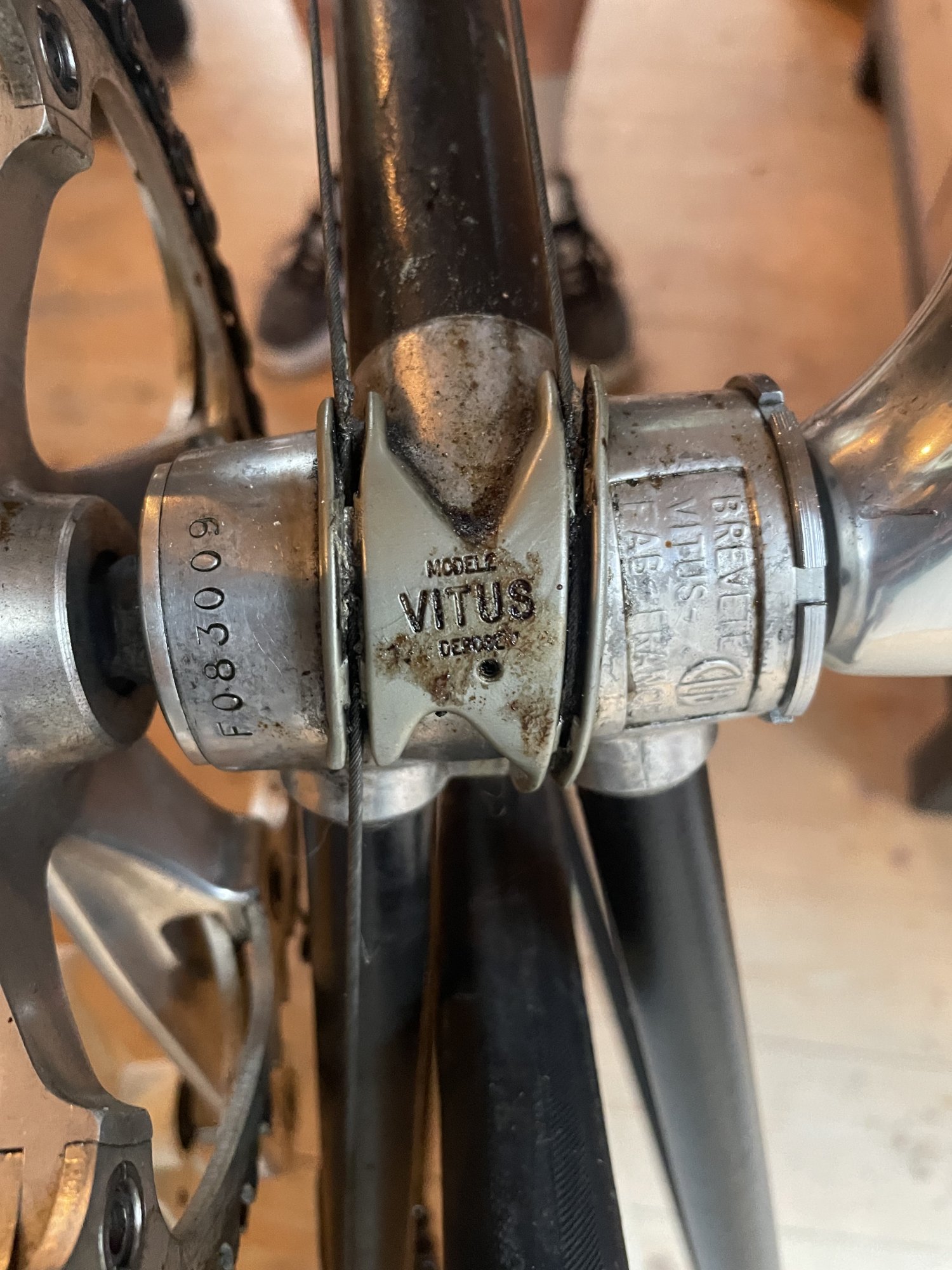

Hi zusammen, kann mit jemand beim datieren eines Vitus Rahmen helfen?
Es handelt sich um einen Vitus Carbone 9.
Nummer beim Tretlager lautet F083009.
am Rahmen ist ne C-Record Gruppe verbaut und Kurbel sagt 1987. Daher tippe ich auf 86/87 als entstehungsjahr.
Falls wer mehr Infos zu den Vitus Nummerierungen hat, wäre ich sehr dankbar.
Anhang anzeigen 1628585Anhang anzeigen 1628586
Wenn man den Angaben von Peter Kohler folgt wäre dies der 9. Rahmen der im März 1988 produziert wurde.
Der Buchstabe besagt nichts, 08 ist 1988 und die 3 ist März, 009 der 9. Rahmen aus dem Monat.

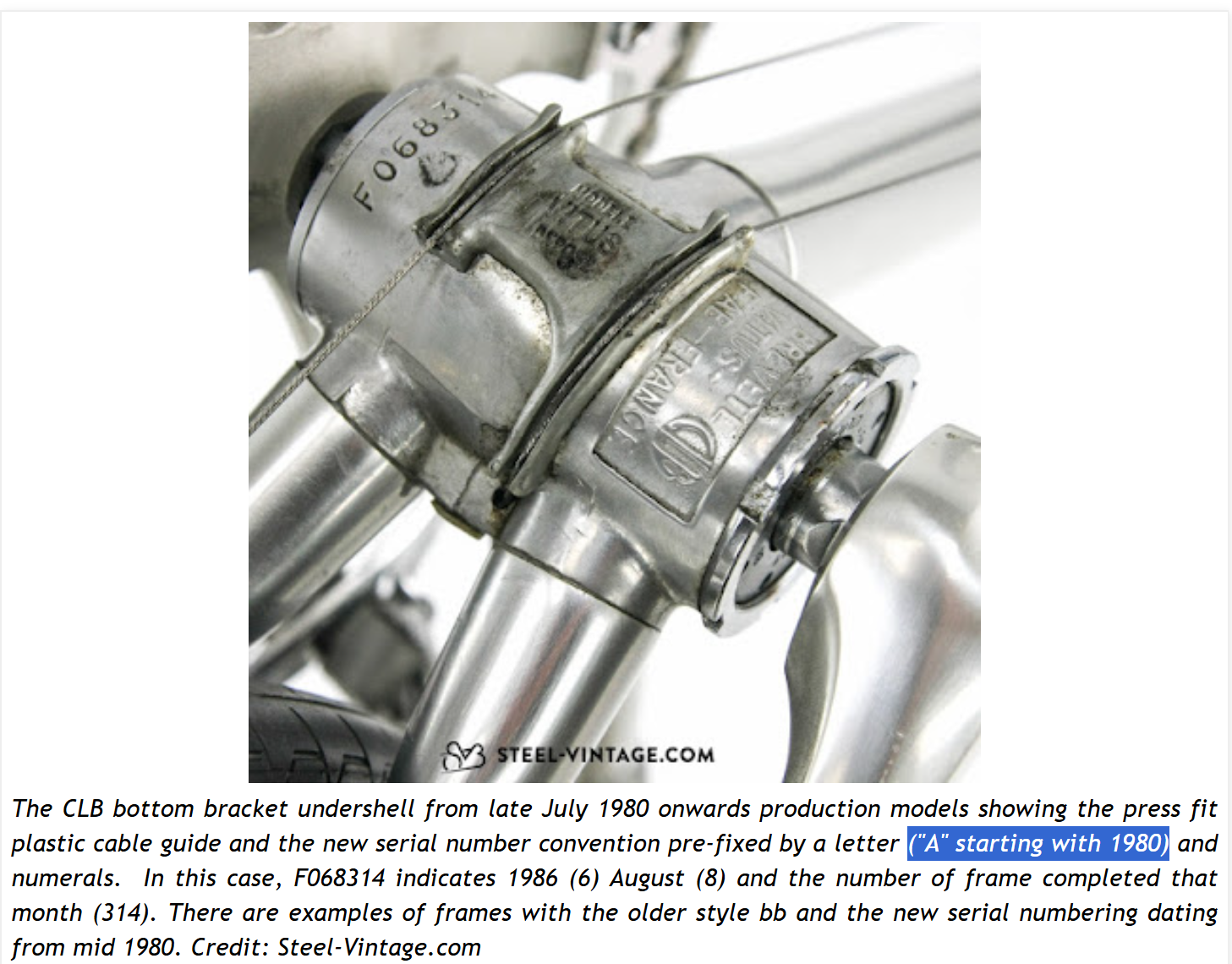

Habe den Beitrag von Peter Kohler, nochmals angeschaut. Was mir jetzt auffällt, ist die Beschreibung des Buchstabens. A bedeutet 1980, dann wäre F 1985, oder interpretiere ich das falsch?
Das hatte ich auch ursprünglich mal so interpretiert, ich glaube aber mittlerweile das es nur missverständlich formuliert ist. Direkt im Satz nachdem er schreibt das in 1980 mit "A" begonnen wurde geht er ja auch davon aus das F068 August 1986 bedeutet. Wenn man die Buchstaben als Indikator annehmen würde wäre F ja aber 1985. Kohler schreibt von der "new serial number convention pre-fixed by a letter", - ich verstehe dies so dass der neuen Konvention für Seriennummern ein Buchstabe vorangestellt wurde (warum wird allerdings nicht erläutert).
Wenn du dir all die Captions für die anderen Räder und Rahmen für welche Seriennummern angegeben werden anschaust, dann scheinen die Buchstaben für die zeitliche Einordnung tatsächlich keine Rolle zu spielen, sondern nur die Nummern.
F068314 indicates 1986 (6) August (8)
F027496 (496th frame built in July 1982
E105384 (384th frame built in May 1990)
serial no. F037938 > A beautiful NOS 1983 PX-10DU frameset

Nach diesem System wäre dein Rahmen dann März 1988

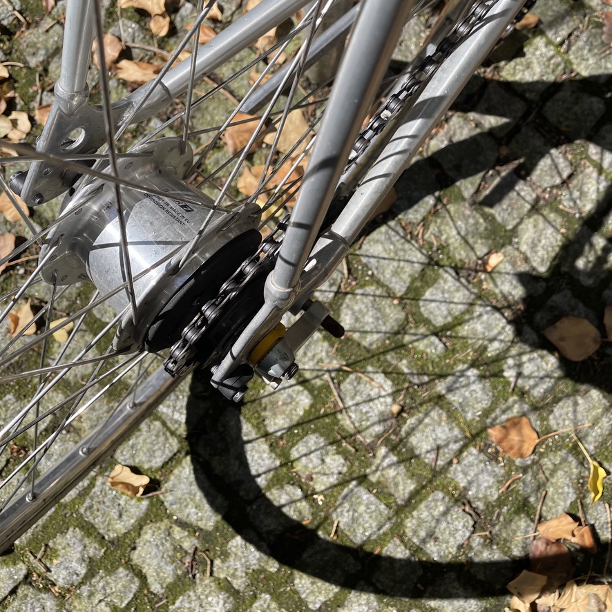

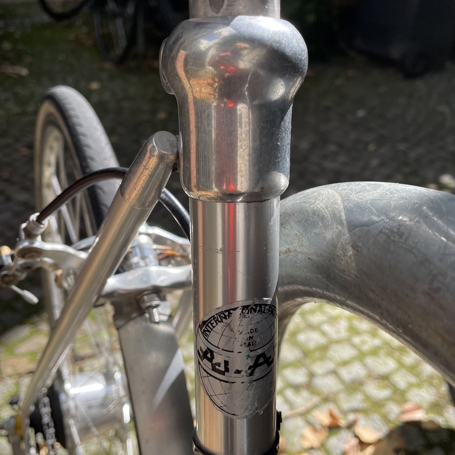

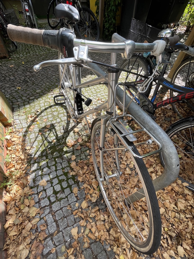

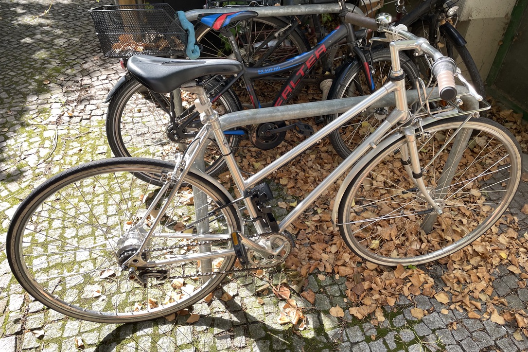

Gerne gebe ich hier mal diesen "Tiefeinsteiger" zum Besten, – ausweislich ein ALAN – daß gelegentlich auf meinem Hinterhof zu Gast ist. Mit Inter-7, Fendern und Baguetteträger sehr alltagstauglich ausgestattet und hübsch anzusehen ...
