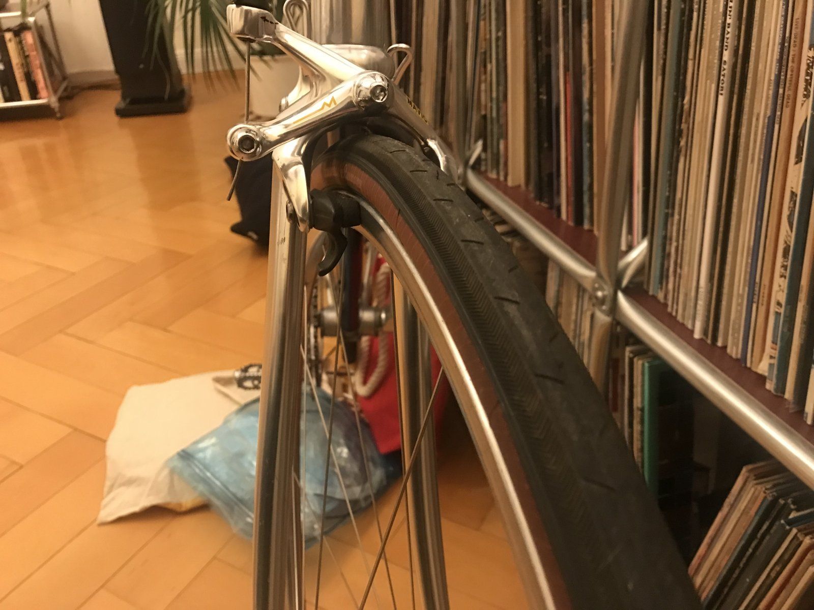

An den Kettenstreben gingen die 25er bei mir noch durch, wenn auch schon reichlich beengt. Aber am Umwerferzug war beide Male Schluss. Waren beide MkII Modelle, also die mit der Madenschraubenklemmung.
Bei mir auch MKII, ich hatte sogar mal zur Probe ein HR drin mit Vittoria Cosa 28er Schlauchis - eng ab passt.

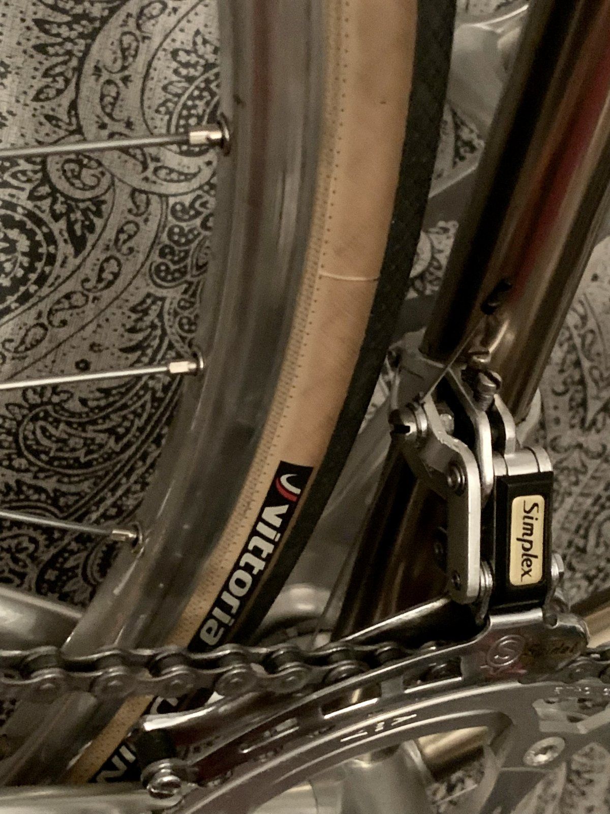

Kommt vielleicht auch auf den Umwerfer an. Ich habe einen Simplex SLJ und ich denke, da bring ich auch 30er rein
Der Umwerferarm beim Simplex liegt halt super nah am Sattelrohr. Das ist auch der einzige Unterschied. Und die Verhältnisse beim 979 sind sehr beengt. Zum Sattelrohr hat man gerade ein Zentimetrchen, an den Kettenstreben schaut's nicht viel anders aus und dass der Reifen am Umwerferzug scheuert hatte noch bei keinem anderen Rahmen.

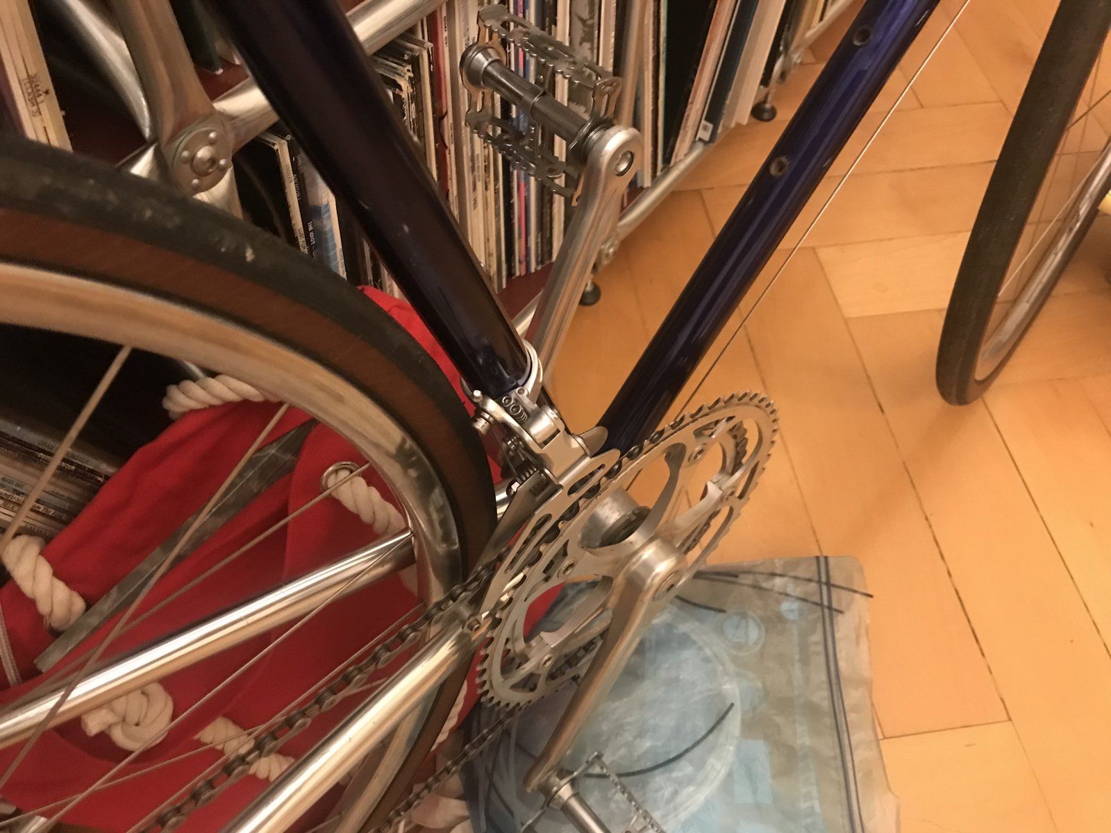

Also, ich kann dir insofern Auskunft geben, dass an den beiden 979, die hatte, 23er Conti die Grenze war. Da schlief der Reifen schon am Umwerferzug, der auf die andere Seite der Befestigung verlegt werden musste. Dann ging's halt gerade so...

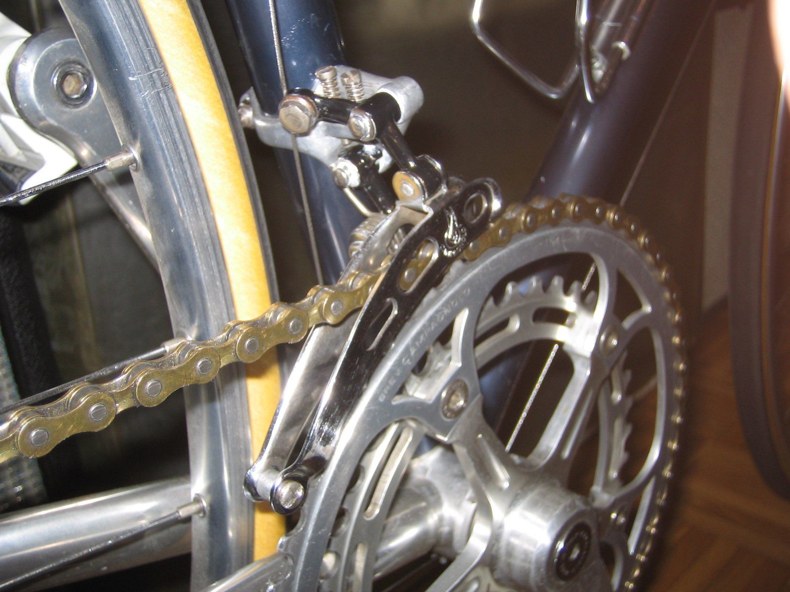

Was war das für ein Umwerfer? Bei is mit dem Campa Super Record Umwerfer mit 54/42 mit einem 23 Conti noch 8mm Abstand bis zum Umwerferzug, da sollt sich ein 25mm Veloflex - die ja für ihre eher schmale Bauweise bekannt sind - schon Platz sein.

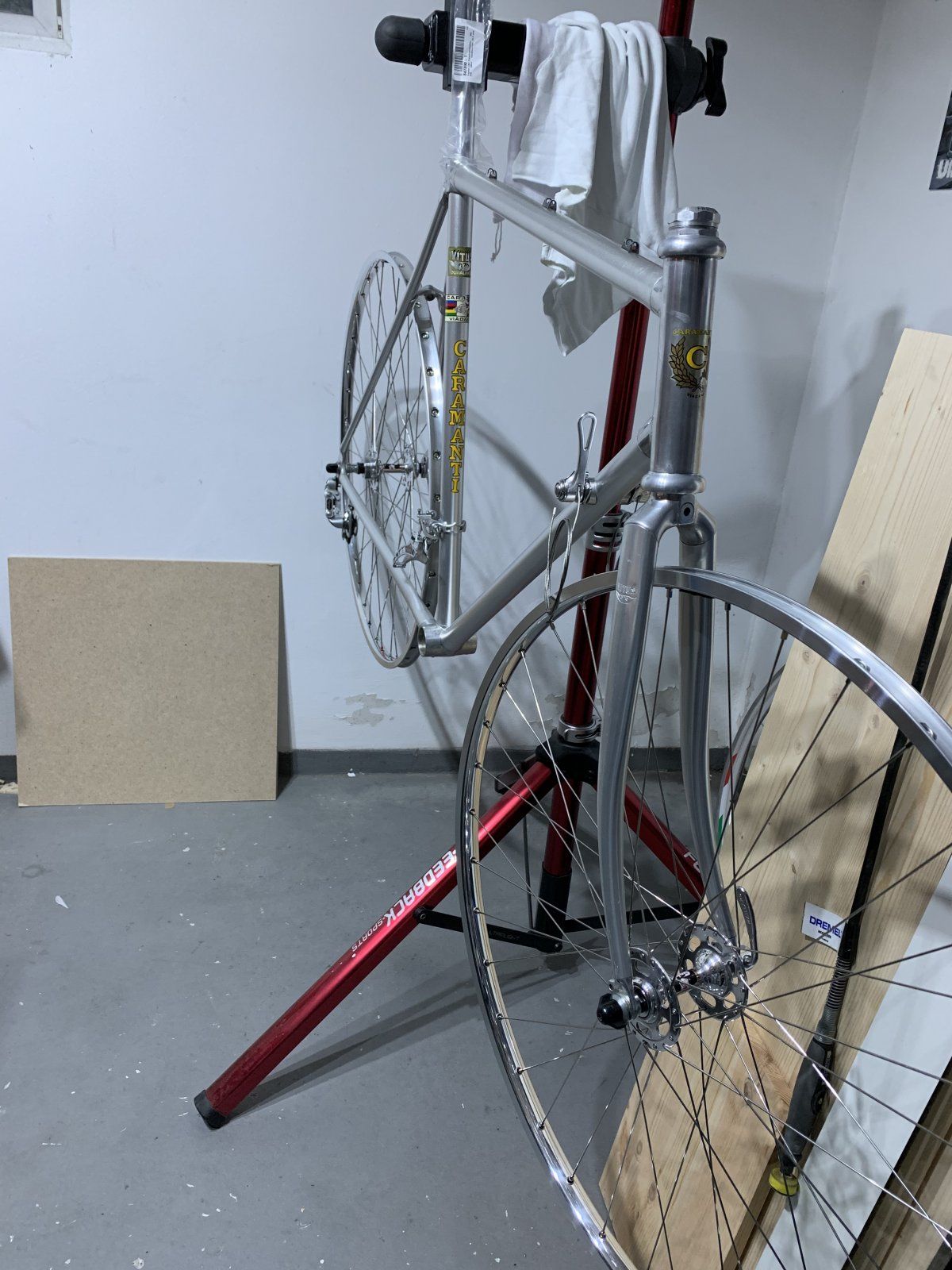

ich habe mir gerade einen Vitus 979 Rahmen gekauft, den ich mir aufbauen wollte, da mein anderes Vitus etwas zu groß ist.
Leider habe ich erst nach der Lieferung gesehen, dass die Zugführung des Bremszuges auf dem Oberrohr, also außerhalb sein muss, aber die drei angeklebten Aluteile für den Zug fehlen.
Bekommt man diese Teile irgendwo, oder muss ich das nachbauen?
