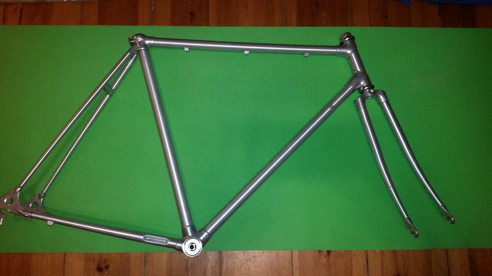

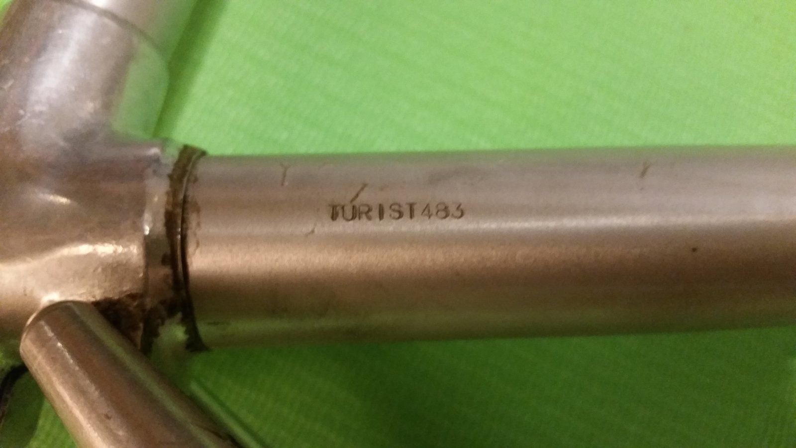

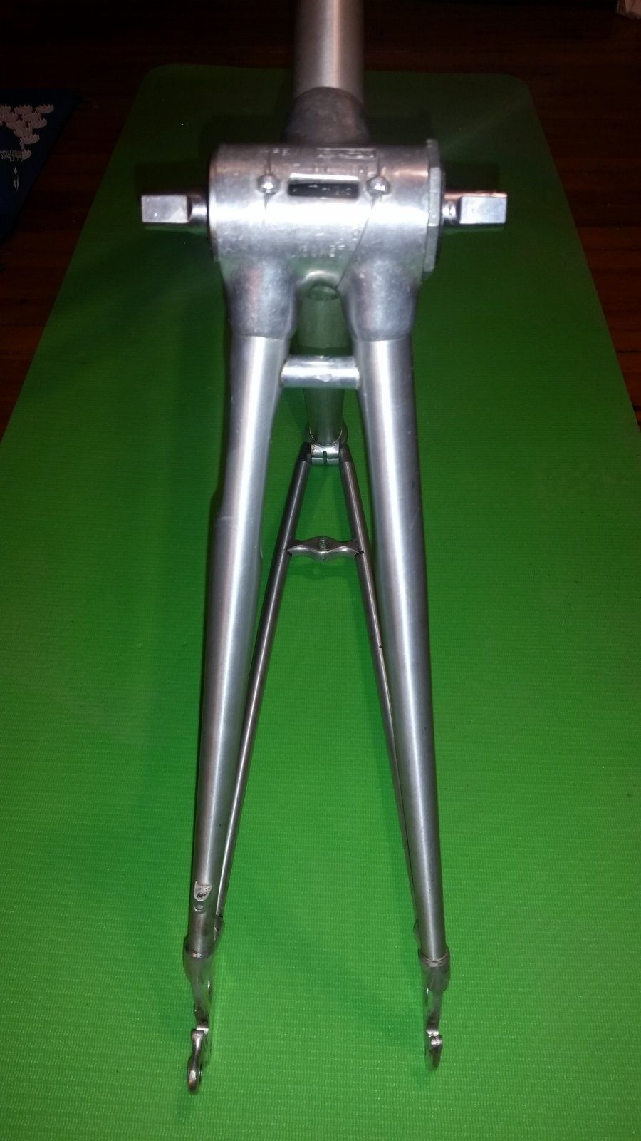

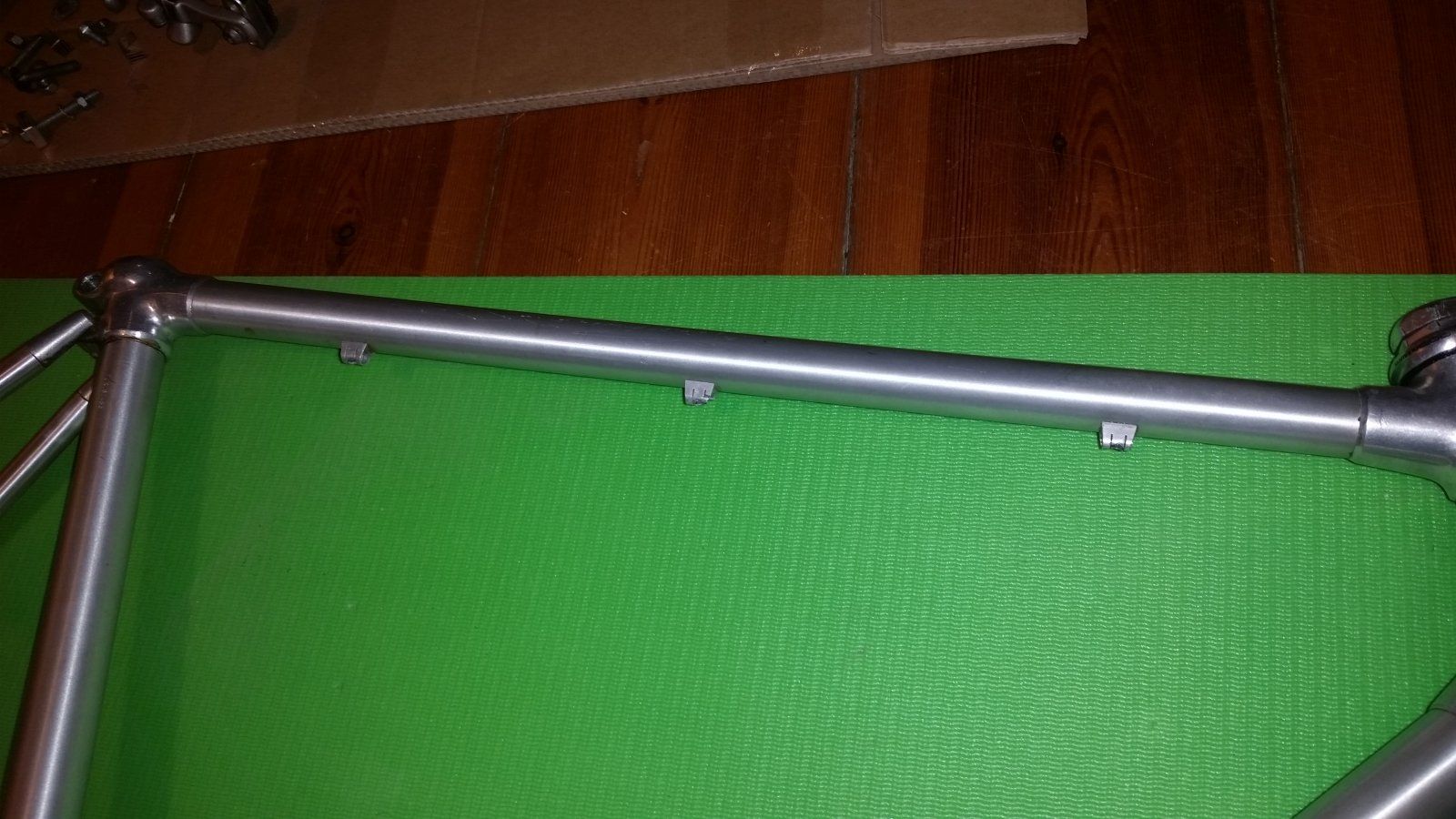

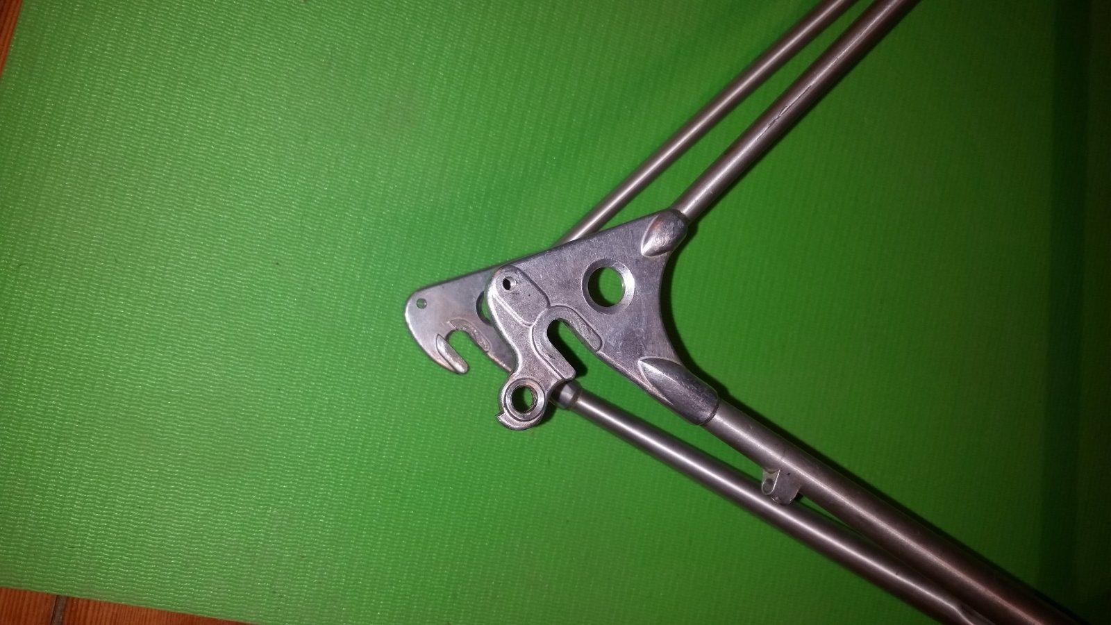

Habe doch tatsächlich einen Alan Turist (sic!) Rahmen aus der kleinen Bucht gezogen. Und habe dazu jetzt Fragen. Der Rahmen ist von 1983 laut Prägung und nach der Prüfung mit der Rahmenlehre gerade. Sind die gemessenen 122mm EB hinten korrekt? Und EB vorne ist 96mm - ?? Wie war der Turist üblicherweise aufgebaut? Fotos am Wochenende
Edit: Fotos

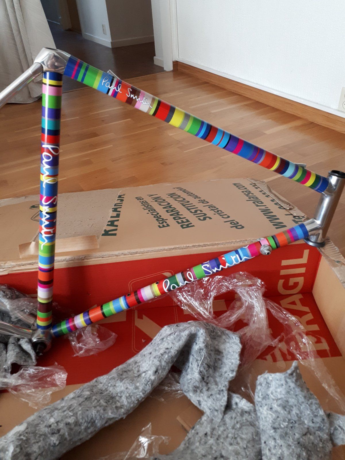

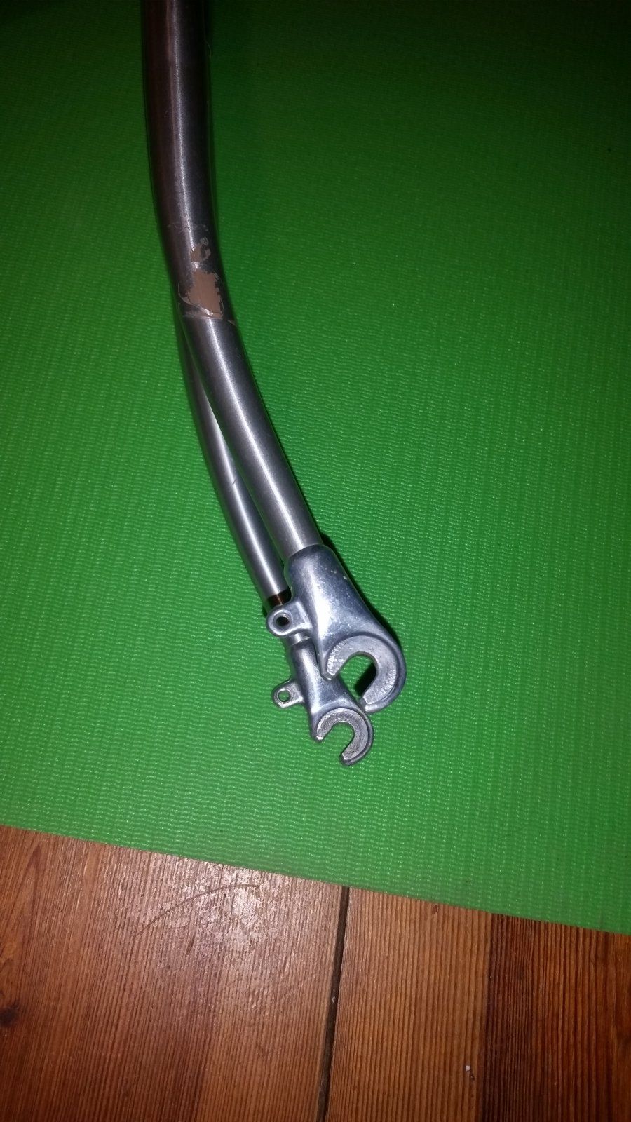

Guten Abend - ich hätte eine Frage an die erfahrenen Alan / Vitus / TVT Rahmenbesitzer: wie entfernt man denn Kratzer von den Rohren? Bei den Muffen hätte ich gedacht ganz klassisch mit Schleifpapier, Mirlon und dann Elsterglanz oder?
Danke schon mal
die muffen sind alu natur und polierbar wie von dir beschrieben.
die rohre sind eloxiert, da geht leider nix, schleifen macht es nur schlimmer.
ertrage es mit fassung!

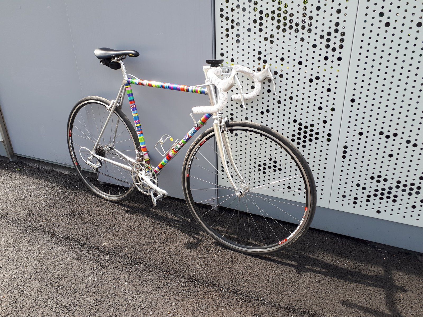

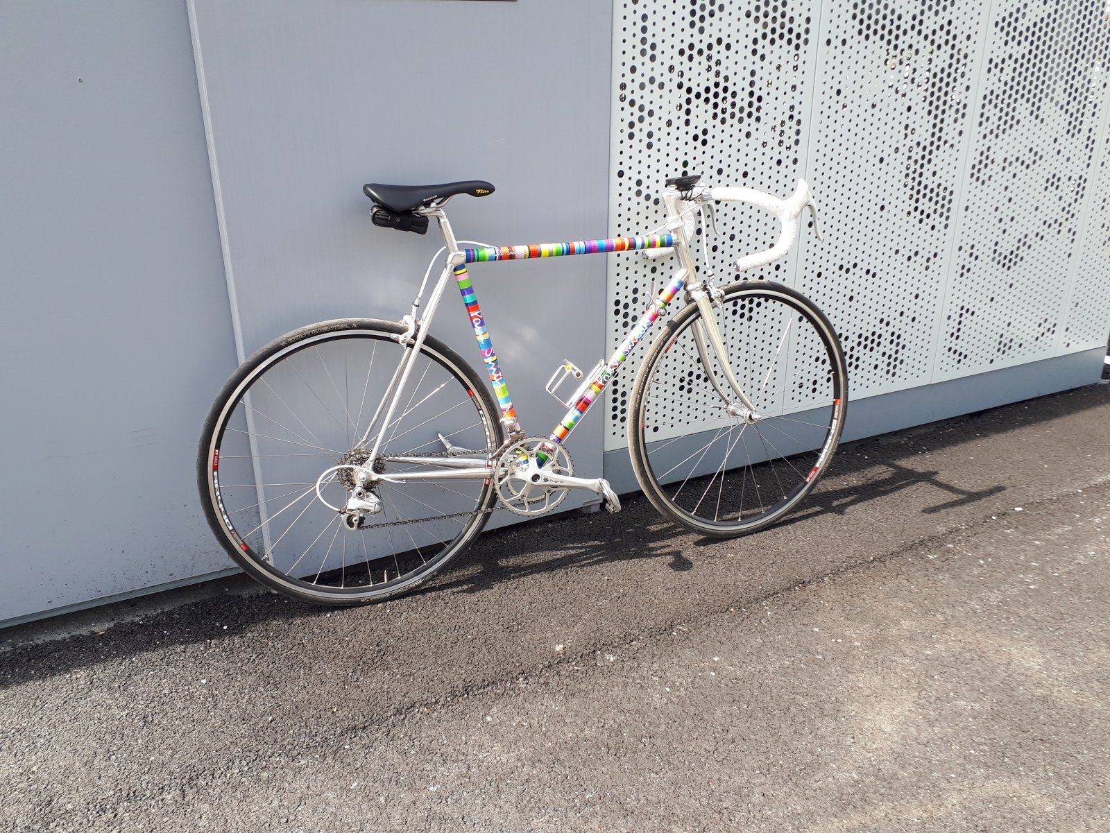

wie ist der flex?
magst du mit der beurteilung auch das systemgewicht preisgeben?

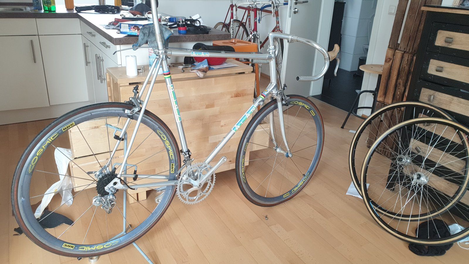

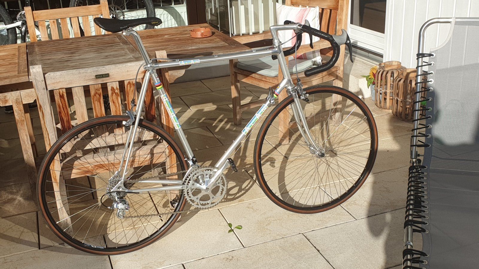

Noch unberauschende 9 Killo.
Leider hat der Rahmen schon 130 mm EB obwohl er von 87 ist, damit haben meine Pelissier 2000 Professionel mit Fiamme Felgen nicht gepasst und die Cosmic haben mir nicht gefallen.
Der Verbaute LRS wird noch getauscht.
Das Fahrverhalten kann ich noch nicht richtig beurteilen, bin nur 20 km gefahren aber es fühlt sich komfortabler an als mein Mongoose Trek 2300 oder das Cadex ohne "flatrerhaft" zu wirken.
Cosmic
das systemgewicht ist allerdings anders definiert ;):D
sonst lässt sich flattern ja nicht so gut einordnen.
ich habe auch noch einen solchen rahmen in rh 61oder 62 (?) hängen und wollte wissen, ob ich den mit meinen 68 - 72 kg aufbauen soll...
Ich aktuell 93 Killo hält 😁 bis jetzt.
Ich habe nicht das Gefühl, das er sich verwindet oder ähnliches.
