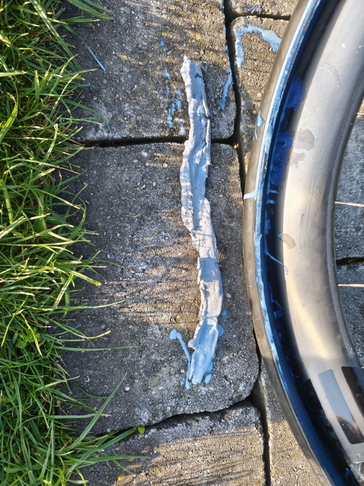

Nachdem mein Bruder sein vom Händler aufgebautes Melee abgeholt hat, ist ihm aufgefallen, dass das HR zu sehr Luft verliert und nicht ordentlich dicht war. Er ist dann zum Händler retour der ihm dann einfach ordentlich Dichtmilch nachgeschüttet hat. Nachdem er einige Wochen nicht gefahren ist hatte er bei der ersten Ausfahrt eine deutliche Unwucht inkl. wummender Geräusche bemerkt. Das war der Grund 🤣 sieht nach ungefähr 300ml aus.
Eine milchschlange:D
Trotzdem interessant. Ich bin immer wieder begeistert, wenn man Geschichten von "Fachhändlern" hört. Teilweise sehr kreative Menschen.....
Das ist ganz klar ein Dichtvlies...!
