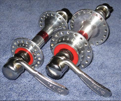

Abzugeben sind:
-re + li Lagerschalen mit franz. Gewinde NOS Sugino OVP , da passen alle 68mm BSA Wellen
-eine Normandy (Super) Competition HF VR Nabe mit dem roten Aufkleber in der Mitte.
-Paar noch sehr ansehnliche Simplex Schnellspanner 70er Jahre vo + hi .
Preise:
Lagerschalen 20Eur
HF Nabe 15Eur
Schnellspannersatz 20Eur
Versand 7Eur
