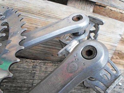

Ich habe mir die Fotos (der Pedale) nochmals angesehen und bin etwas irritiert.
Auf dem ersten Foto erkenne ich ein "G", was für "Gauge" = links bei Pedalen mit französischem Gewinde steht, die Pedale waren (wie auf dem sechsten Foto erkennbar) aber in einer Kurbel mit 9/16 Zoll Gewinde eingeschraubt.
Finde ich ein wenig seltsam.
Oder ich irre an irgendeiner Stelle.
(eventuell handelt es sich um ein linkes Pedal mit metrischem und um ein rechtes Pedal mit zölligem Gewinde, da das in die Kurbel eingeschraubte Pedal ja das rechte ist, ... was ich jedoch nicht hoffen will)
Ich würde dies an Deiner Stelle auf jeden Fall geklärt haben wollen.

nicht unbeding Französisches Zeug ist manchmal eine Wundertüte - meine 9/16 Maillard 700 CXC D passen auch in eine Stronglight 107 mit französischem Pedalgewinde 14 x 1,25
... und da ist nix nachgeschnitten

... ich wollt' einen sehr erfahrenen Freund und Schrauber (... früher Rennmechaniker bei Gazelle) bitten mir das Kurbelgewinde auf 9/16 umzuschneiden, da sagte er nur gib mal her, schaute sich das ganze in Ruhe an und schraubte die 9/16 Pedale an die 14x1,25 Kurbel und es war fest mit einander verschraubt danach haben wir es mehrfach auseinander und miteinander verschraubt und es gab keine Probleme
...so viel zu meinen persönlichen Erfahrungen

Vielleicht hat einer das Kurbelgewinde schon vorher umgeschnitten? Die Gravur ändert sich ja dadurch nicht.
Ich habe die Erfahrung gemacht, dass ein imperiales Pedalgewinde auf keinen Fall in eine metrische Kurbel passt. Schon auf dem 1. Gewindegang klemmts. Ein ausgeleiertes Kurbelgewinde würde vlt. noch einen ganzen Gang hergeben.
Andersrum könnte es funktionieren, ein metrisches Pedal in eine imperiale Kurbel zu schrauben, wird sicherlich etwas klapprig sein. Probiert hab ichs aber noch nicht.

Na ja , das ist brutal und kann auch schief gehen , die Pedalachse ( Stahl i.d.R. gehärtet ) hat einfach das Gewinde in der Alukurbel "umgeformt/fliesgepresst" , das gibt einfach nach , und natürlich kann man das Pedal wieder raus-und reinschrauben wenn das mal geklappt hat, ganz normal .
Aaaber ...oft ist das reingequetschte Gewinde nicht rechtwinklig oder das Aluminium der Kurbel verschweisst mit der Stahlachse und dann ist die Kurbel ex.
Kurzum wer so etwas ohne Not ( Wüstendurchquerung mit Wassermangel und so ) ist Grobschlosser oder Dummbatz , hinfort mit dem .
da ich keinen Gewindeschneider oder -lehre (...gibt es sowas eigentlich?) habe kann ich jetzt nicht überprüfen welches Gewinde das eigentlich ist. Soll ja auch nicht generell als Handlungsempfehlung gelten - die Mechanik zu vergewaltigen zahlt sich nie aus...
Aber seit ich mich mit den Franzosen-Teile der 70/80s beschäftige hab ich schon soviel seltsames erlebt ...
