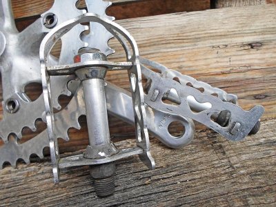

ich suche Lyotard Pedale des Typs 65, 45CA, 79 oder 23, allerdings mit zölligem Gewinde.
Lg Maximilian

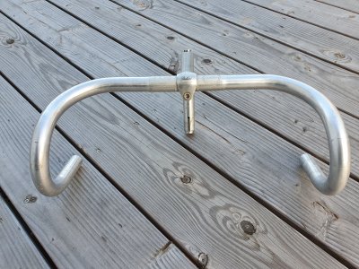

Mercier/Belleri Lenker-Vorbau Kombi
43 a-a und 22/110
45 + Versand

Gut, habe mal eine PN geschrieben.
Ich habe mir die Fotos (der Pedale) nochmals angesehen und bin etwas irritiert.
Auf dem ersten Foto erkenne ich ein "G", was für "Gauge" = links bei Pedalen mit französischem Gewinde steht, die Pedale waren (wie auf dem sechsten Foto erkennbar) aber in einer Kurbel mit 9/16 Zoll Gewinde eingeschraubt.
Finde ich ein wenig seltsam.
Oder ich irre an irgendeiner Stelle.
(eventuell handelt es sich um ein linkes Pedal mit metrischem und um ein rechtes Pedal mit zölligem Gewinde, da das in die Kurbel eingeschraubte Pedal ja das rechte ist, ... was ich jedoch nicht hoffen will)
Ich würde dies an Deiner Stelle auf jeden Fall geklärt haben wollen.
