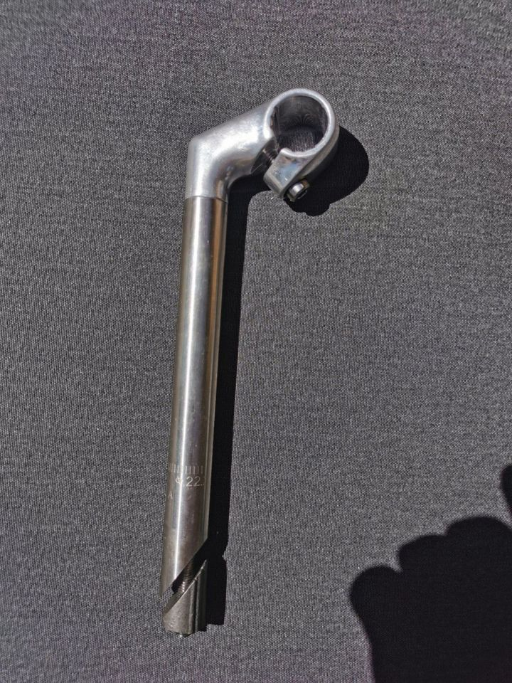

Ich suche (für die schöne) Nachbarin einen Vorbau für ihr China-Rad. 🤷‍♂️
22,0 Gabelklemmung mit einem möglichst langen Steuerrohr und kurzer Ausladung...
Strukturell wie dieser hier:
Merci!
