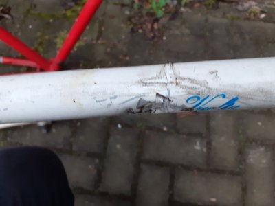

ZU VERSCHENKEN*
Drei Franzosen mit Schaden. Machne suchen sowas. *das Shimano 600 Tretlager im Gitane lass ich für nen 10er drinnen. Für weitere 10€ geb ich die Gabel vom Peugeot mit dazu. Bei persönlicher Übergabe auch mit Getränken zahlbar.
Nur zusammen, wobei bei Abholung oder Übergabe auch einzeln. Übergabe in DD oder Olb. Versand mal schauen, ob alle drei in eine Kiste passen. Kosten dafür übernimmt der beschenkte.
