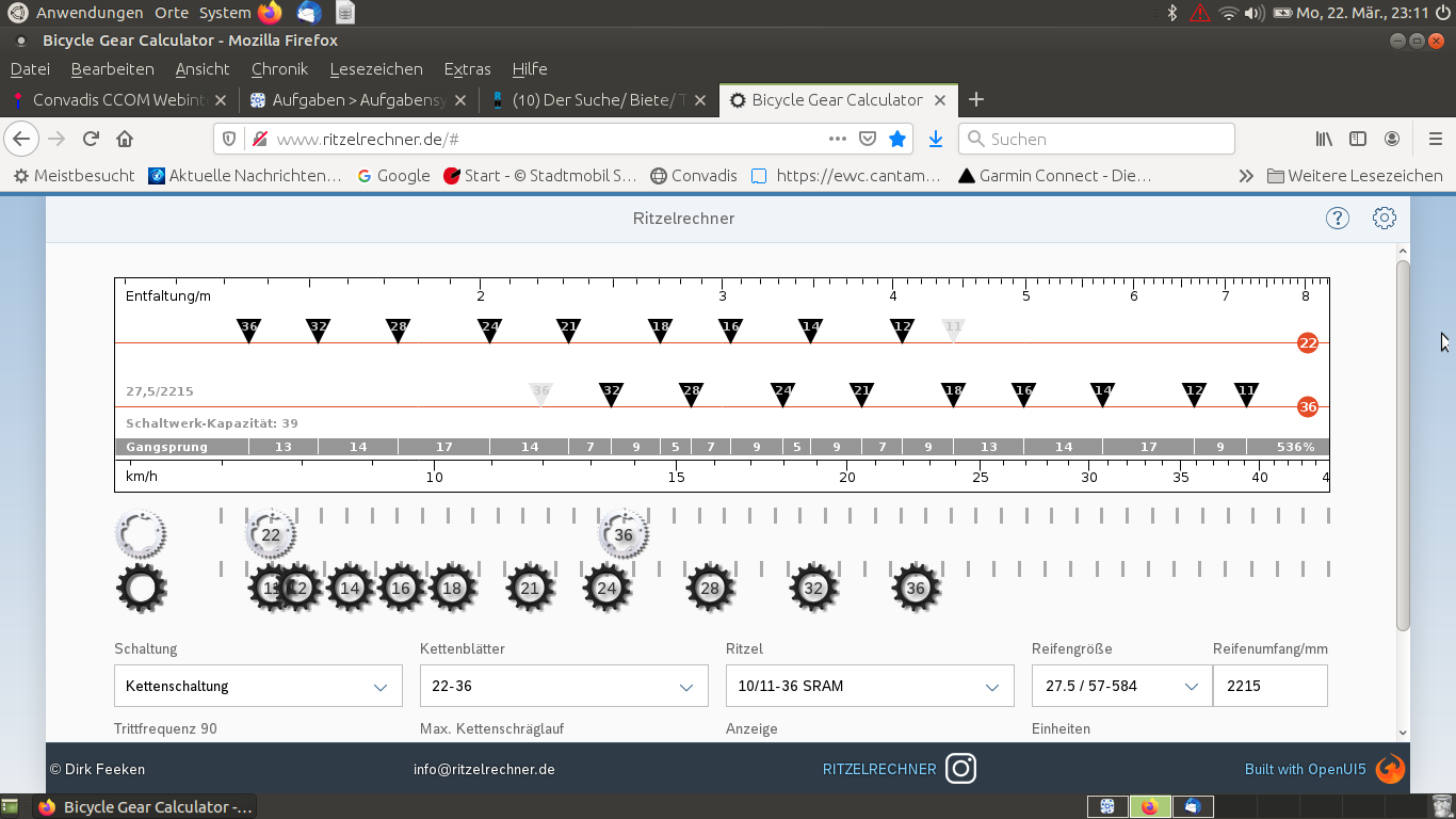

Der gute Kettenblattrechner von @ReneHerse ist leider nicht mehr erreichbar:(
...doch!!
Screenshot at 2021-03-22 23:11:15.png
das ist doch der ritzelrechner - es wird gesucht die formel, um bei bekanntem lk das kleistmögliche kb auszurechnen
