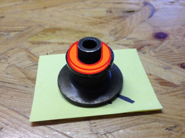

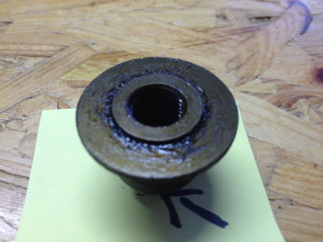

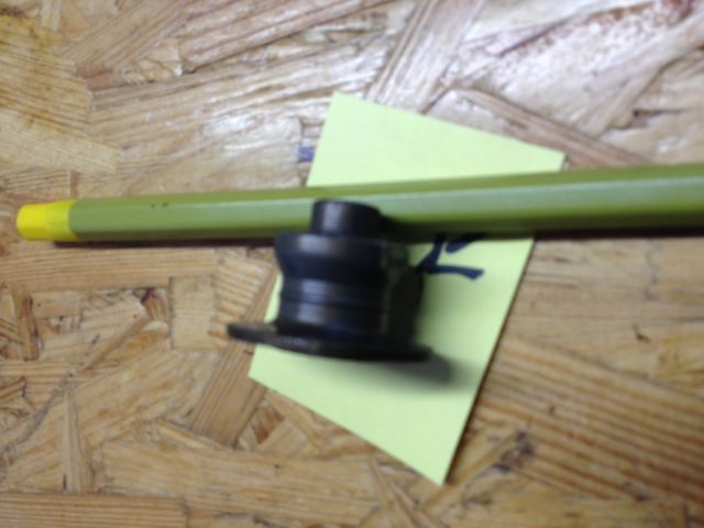

Ich benötige die linke Mutter einer hinteren Pelissier 2000 Achse für Einbaumaß 126mm. Sie sollte eine Gesamtlänge von 21mm haben. Wäre schön, wenn ihr einmal nachsehen könntet.
hast du noch 1-2 fotos mehr? würde da auch ein maillard-teil passen? Ich schau mal heute nachmittag nach..
Danke dir, gerne.
Bei Mailand hatte ich noch nichts vergleichbares gesehen.
Die Mutter klemmt die Industrielager und ist gleichzeitig die Aufnahme für das Ausfallende.
Die Länge der Mutter definiert die Einbaubreite. Leider ist diese für 122 und ich benötige sie für 126mm .
Ich nehme auch gerne eine komplette Achse oder eine kaputte Nabe in 126mm.
Ah OK. Sowas sehe ich zum ersten mal. Ergo ich habe leider sowas nicht..
Dann wird der Stummel aber sehr kurz.
Schon, aber so 2mm dürften sicher reichen, dient eh nur vornehmlich als Einführhilfe, die Klemmung übernimmt der Schnellspanner.
Bei Gewindeachsen ist die effektive Auflagefläche (die Spitzen des Gewindes) sicher kleiner - oder sehe ich das falsch?
Und die Kraft nach vorne durch den Kettenzug ist im Spitzenbereich sicher größer und da verschiebt sich bei korrekter Klemmung auch nichts.

Jau, aber darf nicht einfach ne ............
...........Beilagscheibe............
............draufknallen.
Die hat keine Verzahnung als "Rutschbremse".
Ich denke da braucht man eher was mit Zähnen das sich, wie das Originalteil, mit dem Ausfallende verbeißt. Die Reibung der nackten Hohlachse im Ausfallende selbst ist nahe null, sie dient hauptsächlich als Führung für den Einbau und als Schutz gegen Verschieben durch Schläge von unten (z.B. Schlaglöcher vs Bobbes).

Das hatte ich im Bastelfaden angesprochen. Wenn ich die Mutter nicht bekomme, werde ich wohl beidseitig 1-1,5mm beilegen und den Rahmen mit dem Schnellspanner 2mm zusammendrücken.

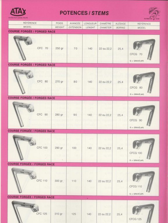

Gibt es den Philippe Competition Vorbau auch mit 22,2 / 25 ? In Velobase ist er nur mit 22,0 angegeben.
Bis jetzt habe ich noch keinen gefunden ( Zeitraum 1,5 Jahre ). Wenn es ihn in den Maßen nicht gab, kann ich mir die weitere Suche sparen.
Alt. ein FRANZÖSISCHER Vorbau 22,2 / 25 aus Ende 70 o. Anfang 80, hat jemand eine Idee oder etwas auf Halde ?

Bin mir nicht sicher, aber ich glaub, dass alle franz. Vorbauten 22 waren, oder?

Atax Vorbauten gibt es in 22,2 und 25mm Klemmung, zum Beispiel hier:
https://www.ebay-kleinanzeigen.de/s...eur-singlespeed-fixie-25-0/589627870-217-3472
edit: Kann natürlich auch nur die schraube sein..

Gibt es.
Ab und an werden in der F Bucht welche angeboten, dann aber mit 25,4 oder ungewissen 22,02.

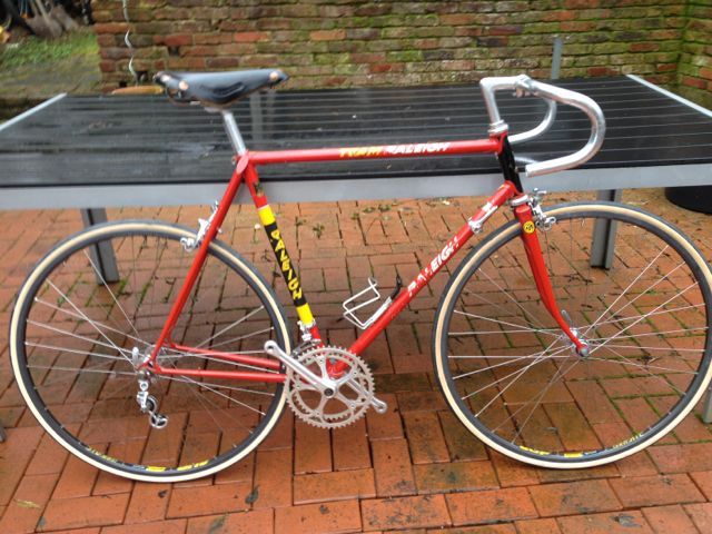

Der Atax wirkt mir ein wenig zu alt an dem Rad.
Ist nur grob zusammengesteckt. So lange ich keinen Vorbau für den Philippe Prof. Lenker finde bleibt die Cinelli Kombination.
Das sollte fertig auf ca 8,7KG kommen.

Ich sehe gerade, alles mit 25,4 also kein Philippe Professional Lenker.

Kenne den Vorbau und den Lenker nur mit 25,4.
Ich habe einen alten und einen neuen Professional hier, beide mit 25mm.
Muss ich mir eine neue Schieblehre kaufen :confused:
Dann halte ich weiter Ausschau.
