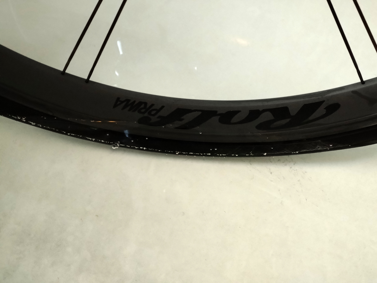

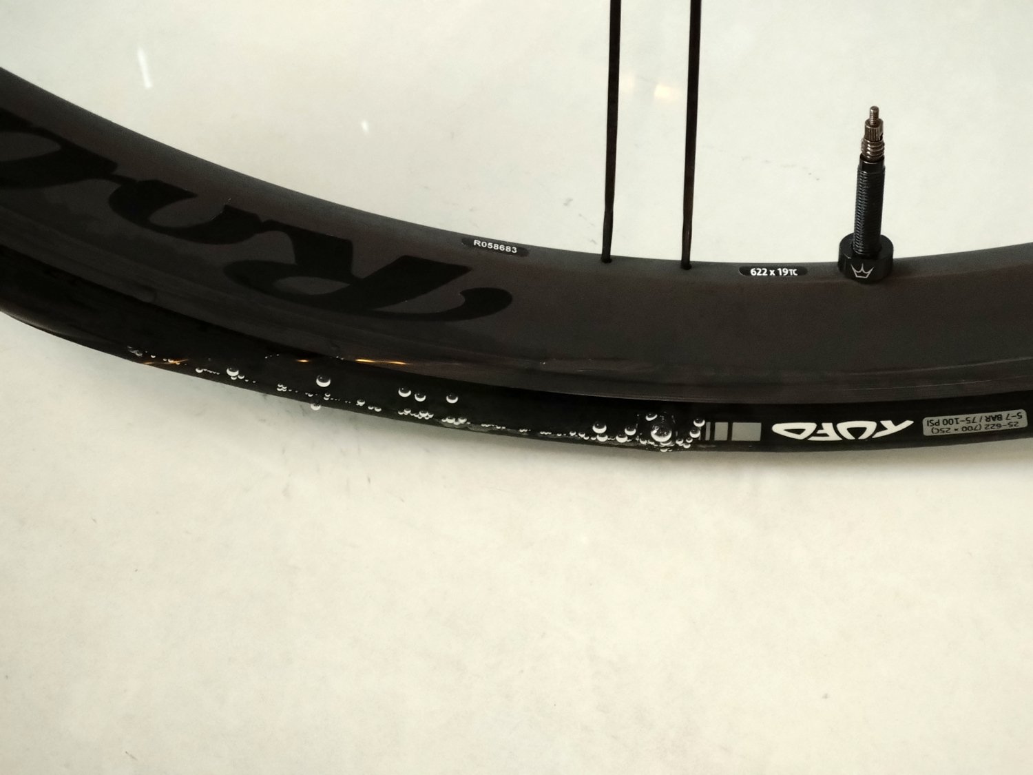

War bisher immer sehr zufrieden mit meinen Tufo Comtura 4TR, rollen super, keine Platten und keine Probleme, weder beim Setup, noch sonstwie. Bis jetzt.
Hatte für die neue Saison neue Mäntel aufgezogen, bis dahin alles wie immer, aber am nächsten Tag nicht einmal ein Bar im Reifen. Noch einmal nachgepumpt und wieder nach nicht einmal einem Tag ~1 Bar.
Also, Reifen runter, Ventil-Kern und Felgenband (beides war schon was älter) getauscht, Reifen wieder drauf, Dichtmilch rein und…am nächsten Tag nicht einmal ein Bar.
Dann also mal das Laufrad mit 6 Bar aufpumpen und in die Badewanne. Tja, und sowas habe ich tatsächlich noch nicht gesehen. Auf praktisch der gesamten rechten Reifenseite sprudelte sofort eifrig die Luft an der Kante zwischen Lauffläche und Seitenwand. Linke Seite ist absolut dicht. Sowas hatte ich weder mit Conti, Pirelli oder Schwalbe. Und warum hat die Dichtmilch da einfach nichts abgedichtet?
Irgendwelche Tufo-Fahrer hier, die ähnliches erlebt haben? Zwei habe ich noch im Schrank, mal sehen, ob die besser sind. Toi-toi-toi!

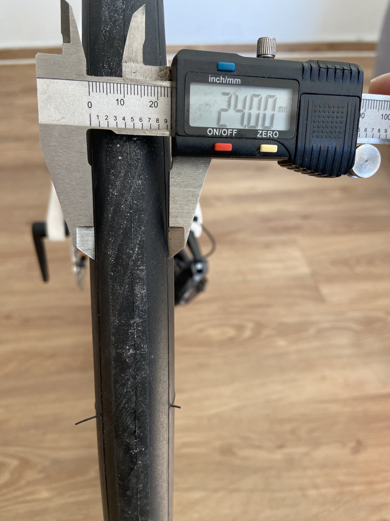

So,
Power Cup 25mm (real 27mm) auf 17mm DT Swiss Laufflächenbreite 25,1mm
Power Cup 23mm (real 25mm) auf 18mm DT Swiss Laufflächenbreite 23,1mm
Conti 4k II 23mm (real 25mm) auf 15mm Shimano-Felge 23,6mm
Also, wirkliche Diskrepanzen seh ich da jetzt net.
Ich möchte nur kurz noch anmerken, dass das natürlich alles ne ziemliche Milchmädchenrechnung ist. Stichwort: Breite messen in gerader Linie an einer gewölbten Form. Mir schickets jetzt dabei. Zur Not Mathematiker nach vorn...:D🍿
