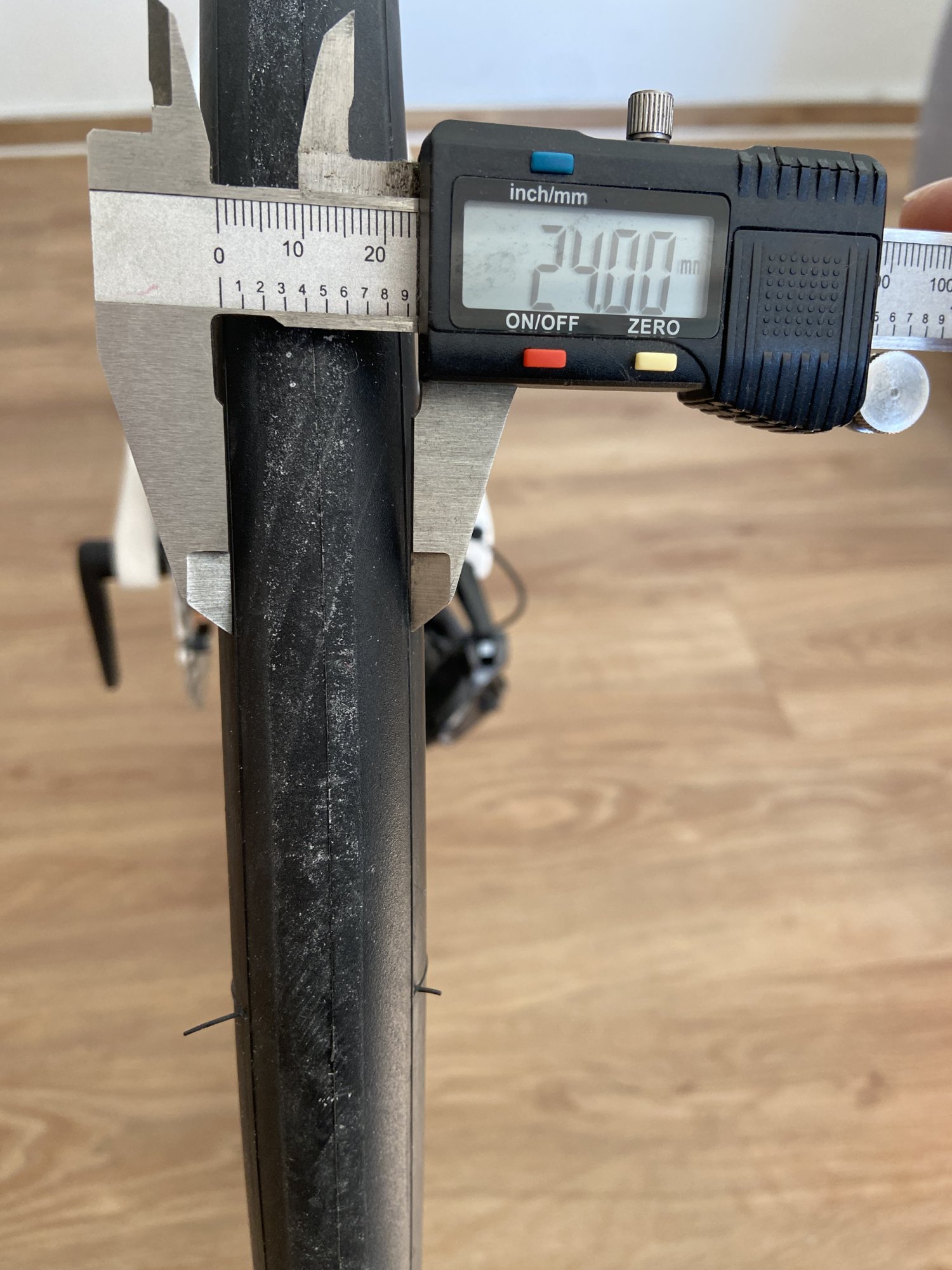

Heute habe ich 2 Michelin Power Cups Clincher 28mm installiert.
Installiert wurde auf neue Campa Bora WTO60 mit 23mm MW mit Vittoria Latex.
Wie erwartet baut der Reifen (bei ca. 4,2 bar) sehr breit auf, ungefahren ca 30,5mm.
Jetzt die Ernüchterung: Das Verhältnis der Lauffläche zu den Flanken ist im Gegensatz zu anderen Clinchern sehr inhomogen, was die Bilder auch klar verdeutlichen. Die tatsächliche Lauffläche liegt bei mickrigen ca. 24mm!! Würde im Fahrbetrieb bedeuten, daß die Flanken sich deutlich mit zur Aufstandsfläche dazugesellen. Weiterhin ist der Pannenschutz der Flanken ja generell geringer. Meine Asphaltverhältnisse sind jedoch in Mecklenburg bekannterweise auch deutlich unter dem Bundesschnitt. Ich würde jetzt schlußfolgern, dass dieser Pneu eher was für Felgen mit sehr niedriger MW geeignet ist. Bin mir jetzt nicht sicher ob ich diese "Übung" abbrechen & und die Reifen retounieren soll. Andere Meinungein/Erfahrungen?

Wenn Du kein +100Kg Bub´ bist und darauf bestehst mit minimal möglichem Druck zu fahren, geht das schon in Ordnung. Mit meinen bin ich +6000Km bei nur einer Panne - wie oben erwähnt, durch eine Baustelle gebrettert - gefahren. Der Reifen rollt auch bei empfohlenem Druck geschmeidig.

Ja, so ist das bei den Michelin Reifen. Deshalb fahr ich die nur auf meinen alten, schmalen TT Laufrädern in der TT Version. Bei allem was moderne Abmessungen hab, mach ich aus dem Grund einen großen Bogen um Michelin. Schade, aber ist so.
Na ja, ich sehe das bisl anders. Ich habe den Michelin Power Cup bekannterweise auf meinen Duke-Felgen mit 23 mm Maulweite und konnte bis jetzt keine „Performance“Einbußen“ wahrnehmen. :rolleyes: Die Reifen sind sehr robust und bieten imho einen guten Pannenschutz. Bislang hatte ich eine einzige, dazu absehbare Panne und das auch nur, weil ich mich auf einem halben Wanderweg befand. Ich würde mich da jetzt nicht verrückt machen wegen dieses Messergebnisses bzw. bin beeindruckt, wie akribisch du da in die Analyse gehst. 😉
Aber anders herum: Du hast dich doch deinen Worten nach längst schon gegen den Reifen entschieden. Sonst tausch ihn lieber gleich, als weiter zu rätseln, was du machst oder dich gar darüber zu ärgern, falls du wirklich mal eine Panne haben solltest.

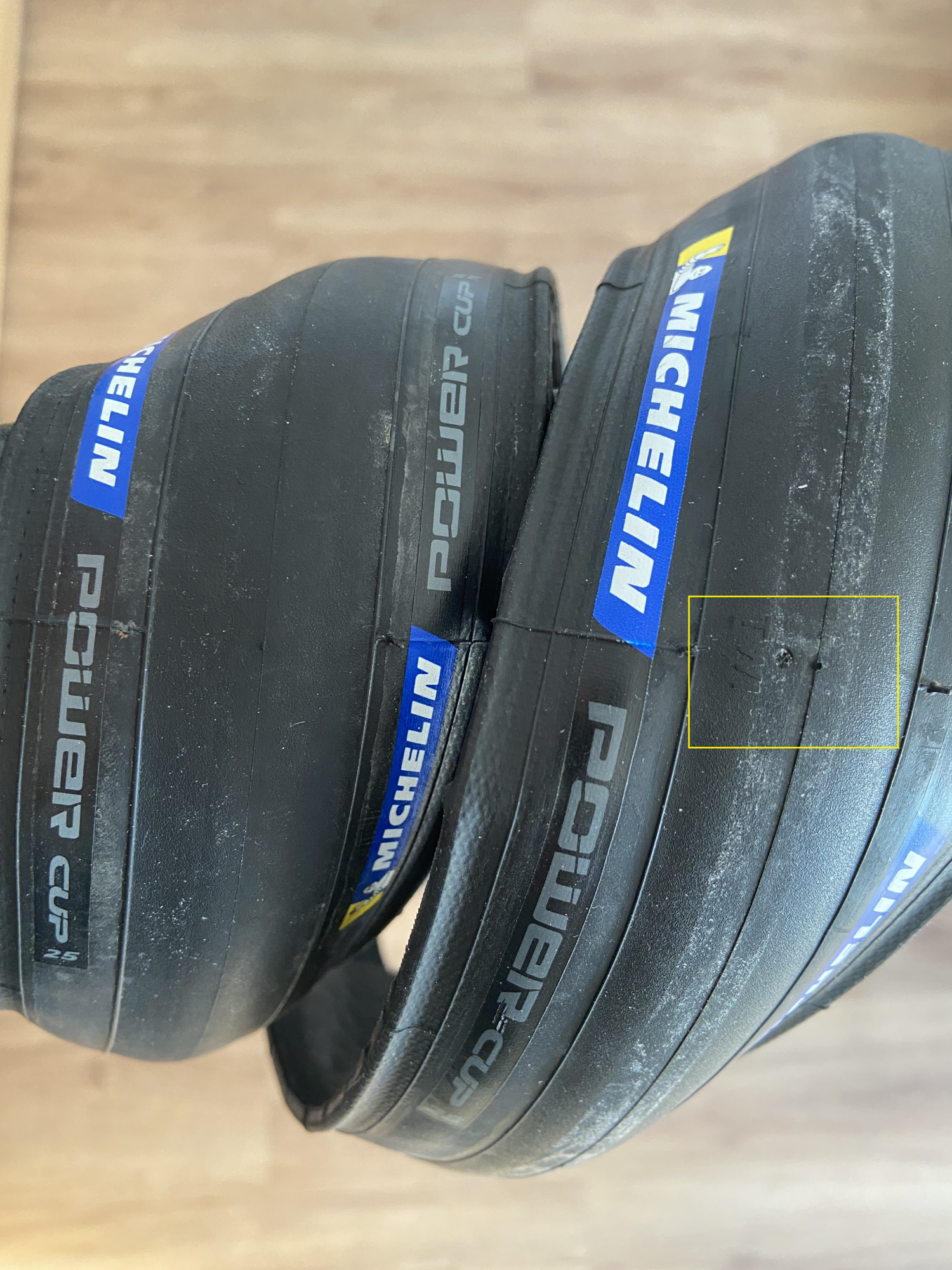

Ich habe hier noch ein interessanten Vergleich zum 25mm Power Cup Modell von 2024 mit ca 50km Leistung.
Im ausgebauten Zustand ist die Lauffläche im Gegensatz zum 28mm ca. 1,2mm breiter; würde ich allerdings unter Factory-Streuung einordnen. Im eingebauten Zustand auf 23mm MW baut der 25mm ca 28mm auf und zeigt ebenso ca.24mm auf der Lauffläche. Allerdings wird konsquenterweise weniger Flanke bei Fahrbetrieb gebalgt. Das Verhältnis Lauffläche zur Flanke ist also beim 25mm etwas stimmiger.
Ergo, der 28mm hat nur mehr "Flanke" bekommen, Laufffläche bleibt quasi gleich.

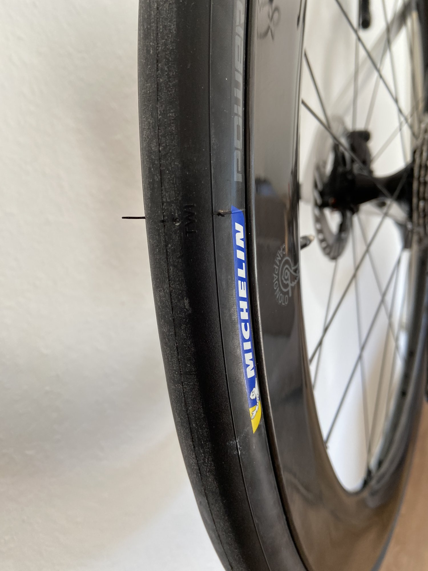

Auch noch interessant: der 28mm PCup hat ein Verschleißmarker siehe Bild bei "TWI" mein 25mm widerrum nicht.
