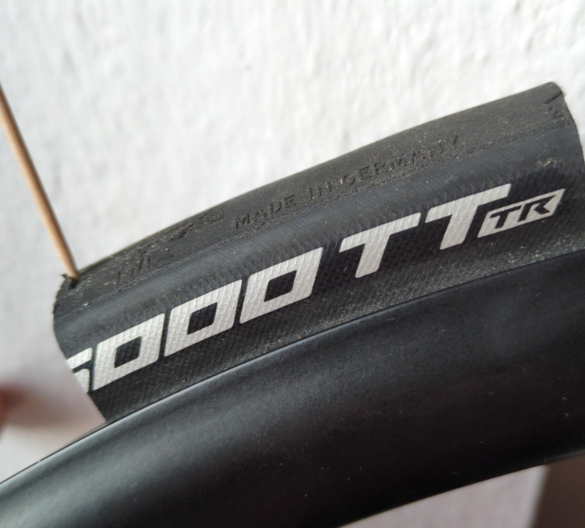

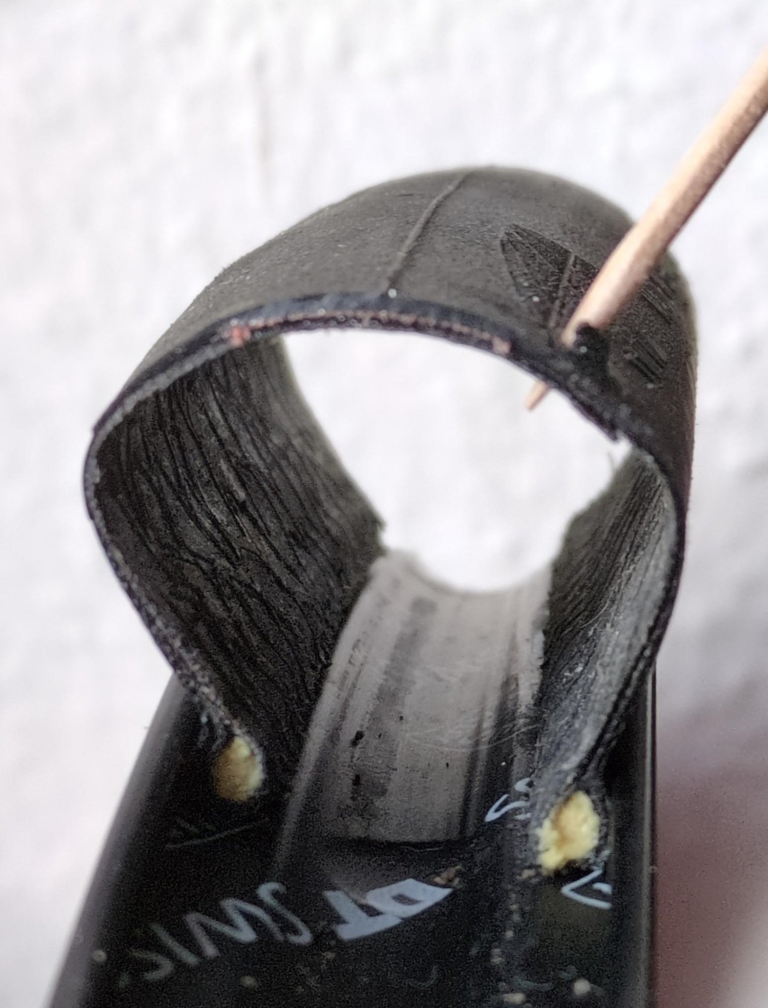

Ich hab meinen 5000er TT aufgeschnitten. Ich finde die Pannenschutzeinlage echt zu schmal. Das Loch ist ja fast im Laufflächenbereich beim geradeausfahren. Das Loch war jedenfalls ein kleiner Stein beim geradeausfahren.

Weiss nicht, warum Du den Reifen zerschnitten hast, sieht doch noch ziemlich neu aus. Das Loch kann man sehr gut und dauerhaft reparieren:
Tip Top TT13
Aber der Pannenschutz des TT TR ist wirklich Banane...
Tip Top TT13
Mit diesen Flicken hab ich schon ein paar Reifen geflickt. Aber der TT ist für mich klar nur für Wettkämpfe und kurze Testphasen vorher. Als Alltagsreifen brauch ich das nicht. Genau den Reifen würde ich da aber nicht mehr verwenden wollen. Da fand ich es jetzt interessanter, warum der so schnell kaputt geht. Und ja, ich finde den Schnittschutz zu schmal.
Warum der so schnell kaputt geht hast Du ja schon beantwortet.
Bin den 5000 TT ohne TR im Alltag ein paar Jahre ohne nennenswerte Problema am Vorderrad gefahren.
Der TT TR kann das (bei mir) nicht. Hat jetzt knapp 1500km gelaufen (Vorderrad), ist innen einmal mit dem TT13 geflickt und verliert ständig ein bisschen Luft (an einigen Stellen an der Dichtlippe zur Felge, Felgenband sitzt top). Ich fahre den noch runter und dann weg! Ganz anders der Archtyp hinten, gleiche Laufleistung und null Probleme. Vielleicht fahre ich den in Zukunft vorne und hinten, obwohl mir ein 28mm vorne sympatischer wäre....
