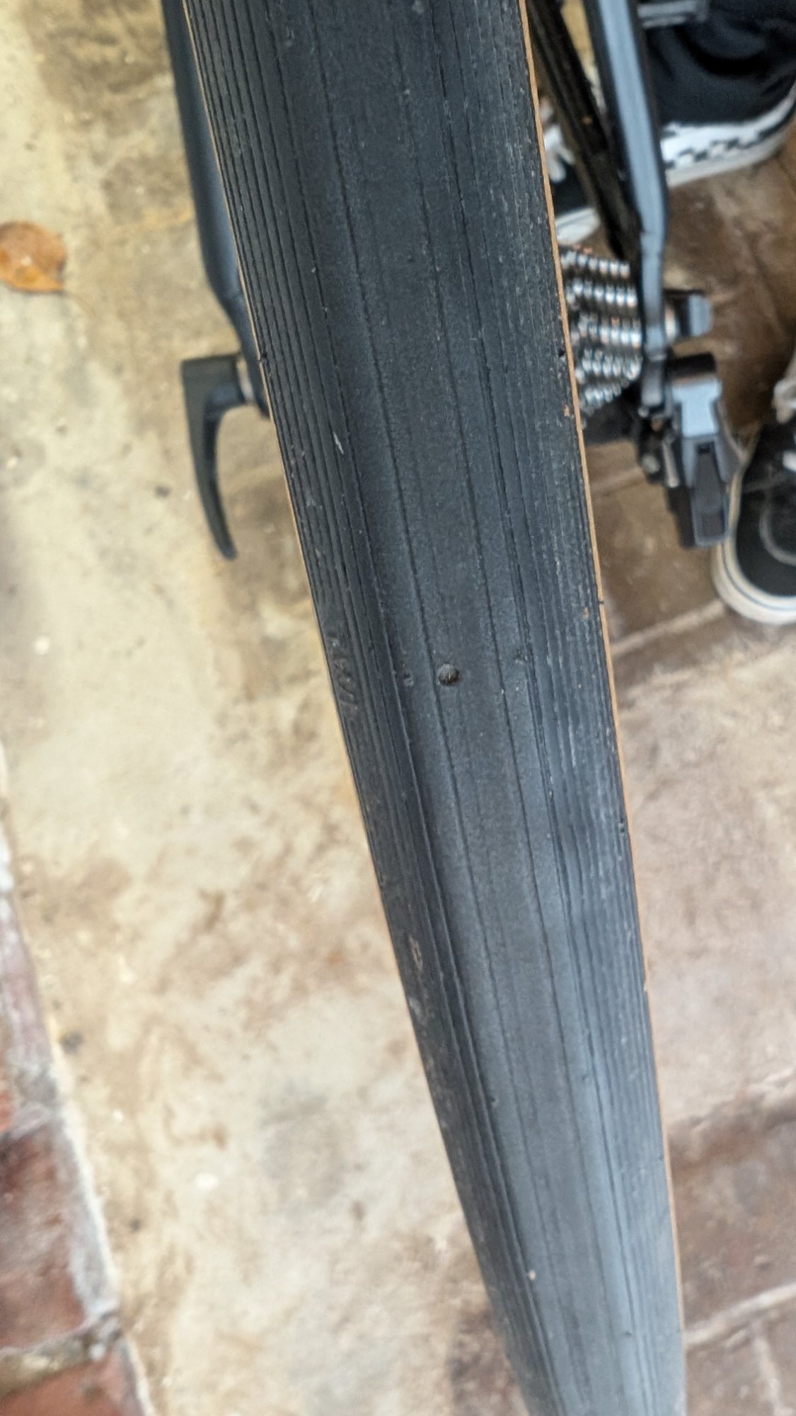

Das ist der Verschleiß Indikator des besagten Reifen.
Gerade wenn man sich die Resttiefe vom Indikator ansieht ist die Aussage von B24 doch ein schlechter Witz dass das normaler Verschleiß wäre.
Da hätten sie sich den Indikator auch sparen können weil der Reifen sowieso vorher auseinander fällt bevor der Gummi runter ist…

Nachdem ich eigentlich von den Vittoria Corsa Pro begeistert war, sah ich heut morgen, dass sich die Lauffläche von der Karkasse löst. Soweit erstmal nur hinten, vorne sah unauffällig aus.
2 Monate alt, 1000km, Tubeless.
Schreib ich jetzt Vittoria direkt an um mein Leid zu klagen oder den Händler (Bike24)?

Das ist kein Verschleiß sondern nicht funktionierende Vulkanisation. Hat auch mit den Verschleiß-Dimpels nichts zu tun. Sowas dürfte auch nach 5000km nicht passieren.
Da die Reifen nicht vulkanisiert werden, ist das ziemlicher Schmarn! Die Lauffläche wird bei diesen Reifen aufgeklebt. @spclzd hat das in seinem Beitrag gut erklärt was die möglichen Ursachen sind, natürlich kann auch ein Produktionsfehler nicht ausgeschlossen werden.
Für den vorliegenden Fall ist es vollkommen unerheblich ob vulkaniesiert oder geklebt wird. Fakt ist das hier die Zwischenschicht von Lauffläche zur Karkasse nicht die erforderliche Elastizität aufweist.
