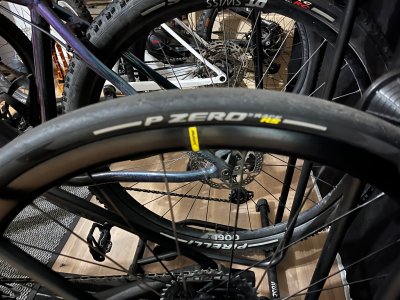

Erfahrung /Info
Schwalbe One. beide Reifen stark versprödet. Pirelli Velo hinten wie neu, vorne stark versprödet. Laufleistung bei Beiden vieleicht 1500Km das 2.Jahr montiert.
Beides 25iger mit 110Kg Systhemgewicht gefahren.
Hutchinson extra light 25mm das 3Jahr, hinten abgeflacht aber keine Versprödungen.
