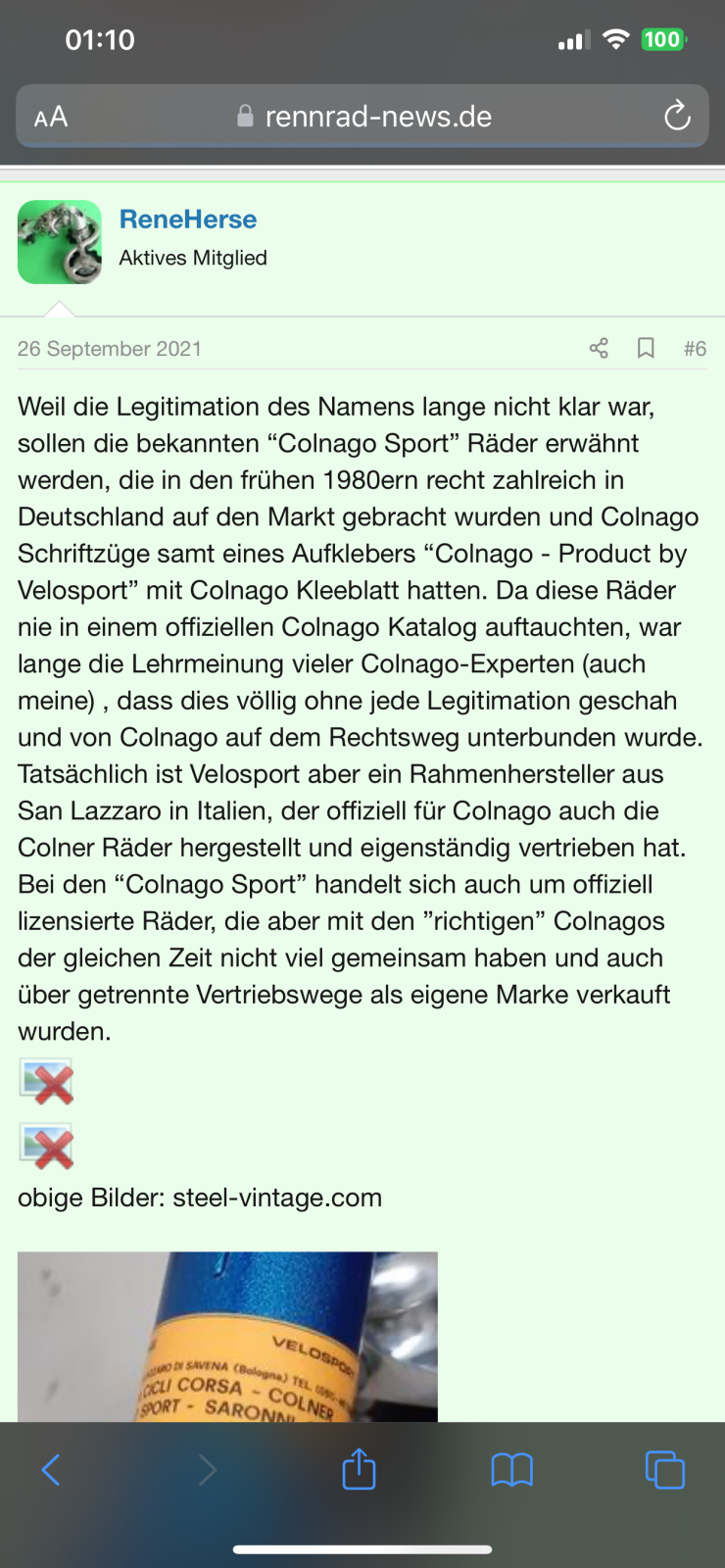

Aber das hat Gude doch mit seinem Beitrag gemeint, oder? Deshalb verweist er ja auf den Schriftzug am Unterrohr, aus dem hervorgeht, dass es kein Colnago ist.
Davon abgesehen würde mich etwas ganz anderes interessieren: Dass die Marken nichts miteinander zu tun haben, scheint ja nicht ganz zuzutreffen, oder? Abgesehen von der Lizenzierung hat dann der Rahmenhersteller von Colnago Sport auch tatsächlich für Colnago produziert (Colner). So verstehe ich den zitierten Beitrag. Colnago Sport wird hier ja m. E. oft belächelt.
In anderen Bereichen ist es aber bekanntlich nicht unüblich, dass das gleiche Produkt unter verschiedenen Namen vermarktet wird. Daher frage ich mich, ob nicht einfach andere Aufkleber auf die Rahmen geklebt und vielleicht einige Details verändert wurden, Material und Qualität aber tatsächlich identisch oder zumindest ähnlich sind. Der Hersteller spart durch solche Serien schließlich Geld ein und vermarktet ggf. clever an die prestigeinteressierte und zahlungskräftige Kundschaft. Ich kenne mich mit italienischen Edel-Rädern aber auch nicht aus, habe mich nur gefragt, ob die Geschäftspraktiken dort so viel anders sind als anderswo.

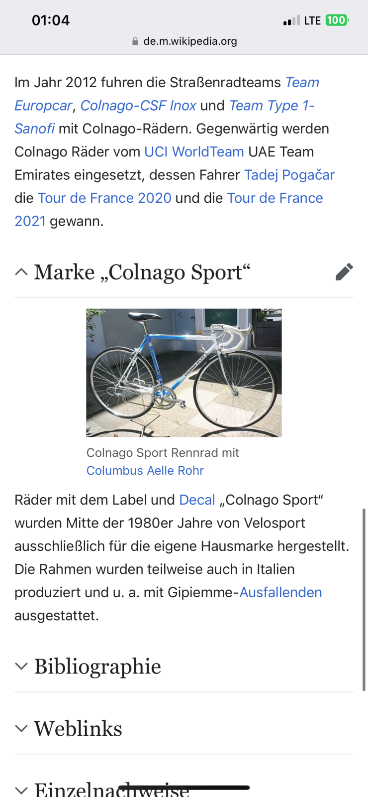

Also: Colnago Sport war ein Produkt von Velo Sport und wurde auch nur von denen vertrieben. Die Räder sind von deutlich geringerer Qualität und Detailliebe, als das original. Jedenfalls sagt Wikipedia mindestens das dazu:
Es sollte noch erwähnt werden, das es auch ein "echtes" Colnago mit dem Namen Colnago Sport gab.
