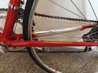

Kettenstrebe,Optisch besteht der Hauptunterschied zwischen dem Colnago Mexico und dem Colnago Super (aus der gleichen Zeit) darin, dass der Colnago Mexico runde/ovale Kettenstreben hat, während der Colnago Super Einkerbungen im Kettenstrebenrohr hat, um sowohl den Reifen- als auch den Kettenblattabstand zu erhöhen. Wie Sie in den folgenden Bildern sehen können, verfügten sowohl der Colnago Super als auch der Colnago Mexico über eine Kettenstrebenbrücke.

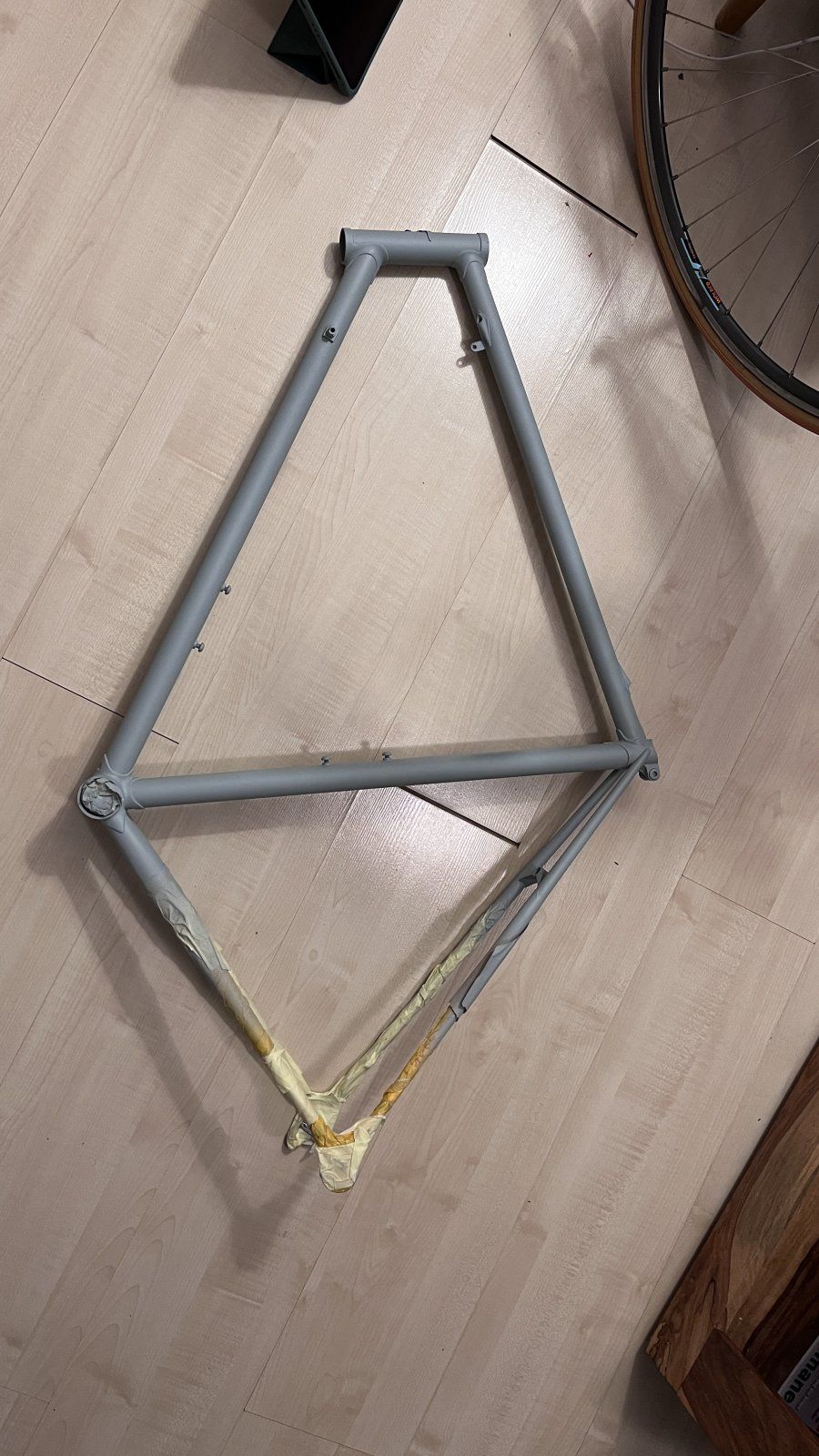

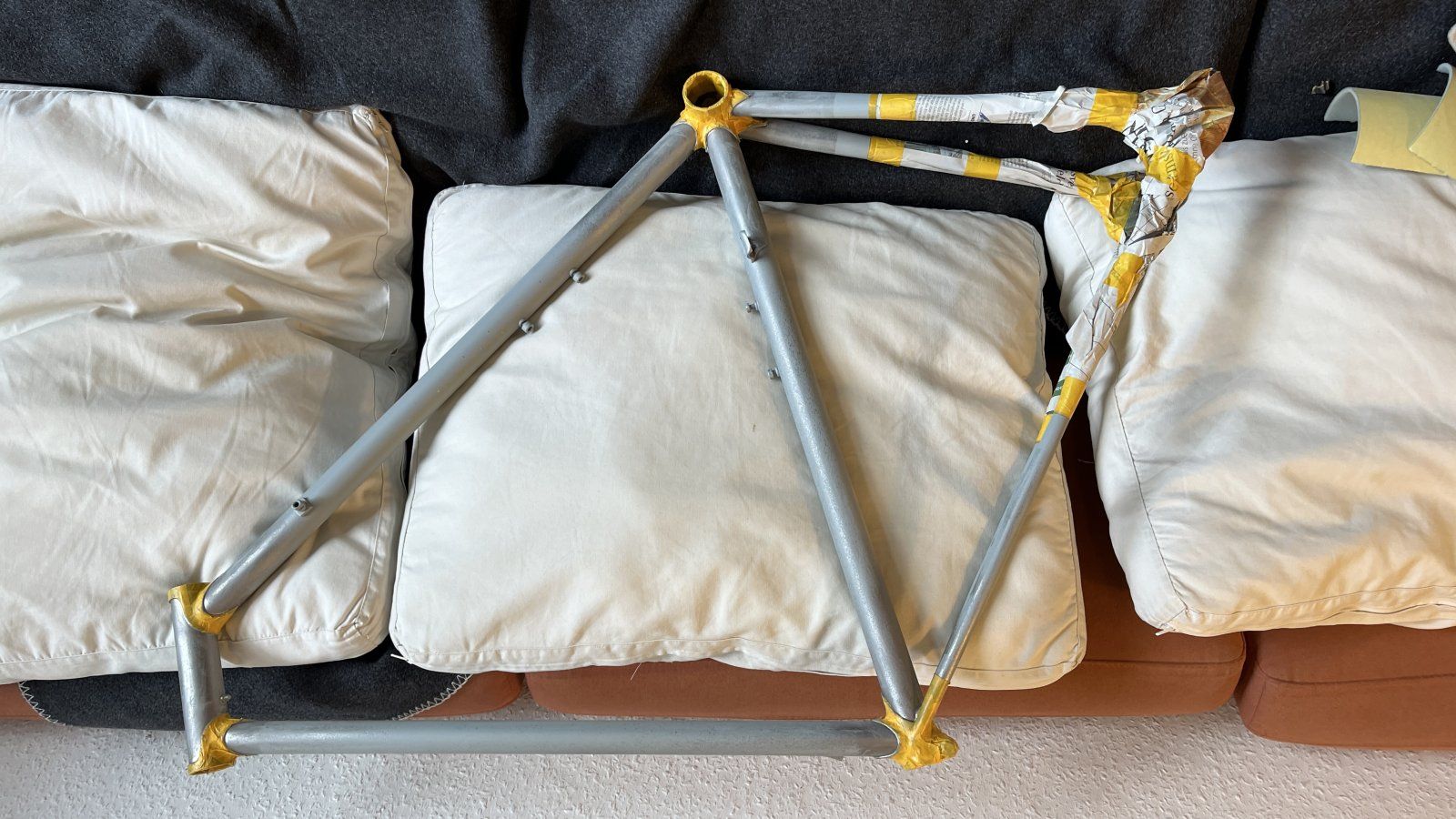

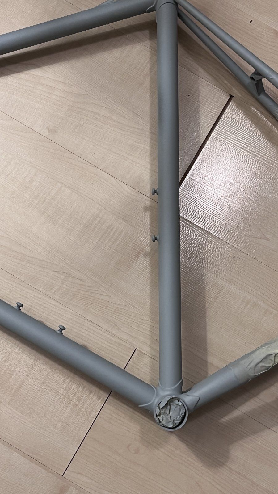

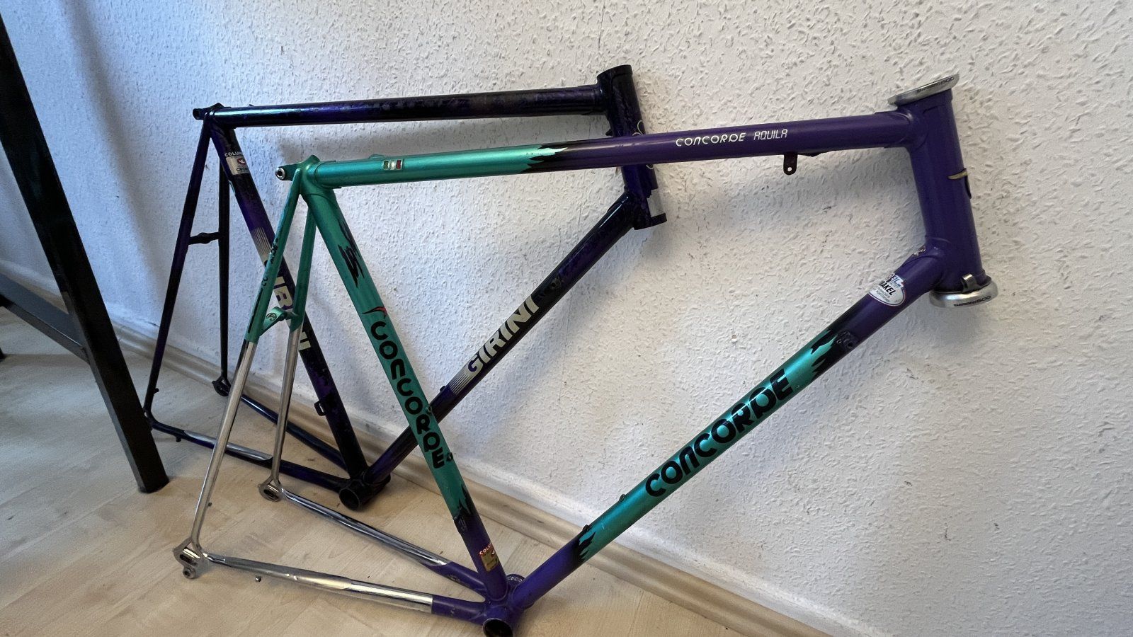

Anbei Bilder vom Concorde Rahmen, der inzwischen gesandstrahlt wurde und grundiert ist und nun auf besseres Wetter wartet.
Zur Modernisierung habe ich mir die Ultegra Gruppe (6700) ausgesucht. Was haltet ihr davon?
Die Lagerschalen gibt es ja sowohl als BSA als auch ITA, was mir entgegenkommt.

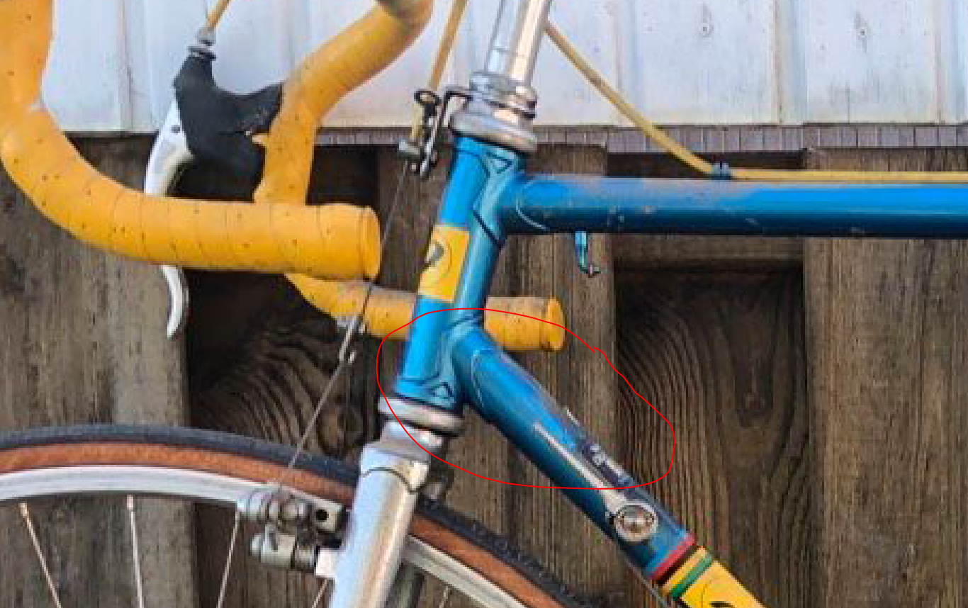

Ist nur so ein Gefühl (bzw. kann der Eindruck auch am schlechten Foto liegen), aber ich würde mir UR und OR wegen Stauchung anschauen:
Edit: Das Rad wurde offensichtlich nicht gut gepflegt (z.B. Rost an der Oberseite der Tretlager-Muffe). Meist kommen dann noch weitere Überraschungen hinzu.
Ansonsten ein gutes Angebot!
Der Lack am Sitzrohr unten am Tretlager blättert schon - sollte man sich genauer anschauen.
