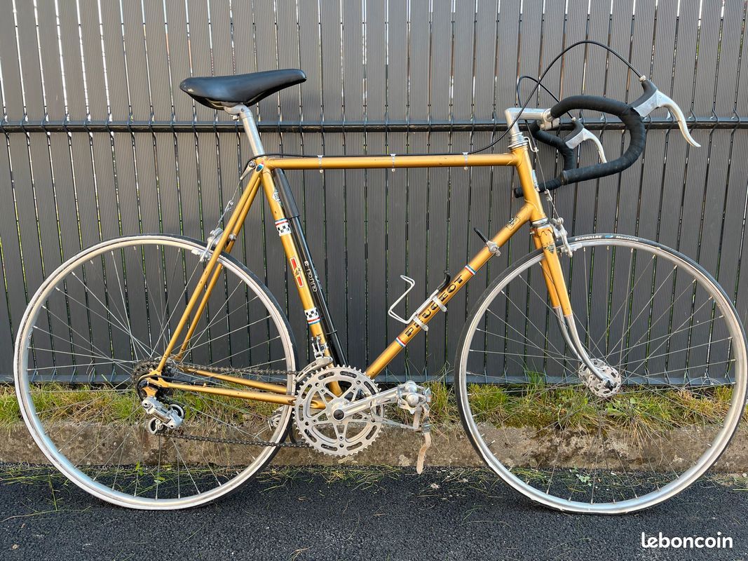

Bei leboncoin wird ein ziemlich abgewracktes Dejouannet angeboten:
=> Vélo randonneuse dejouannet
Ich finde es lustig

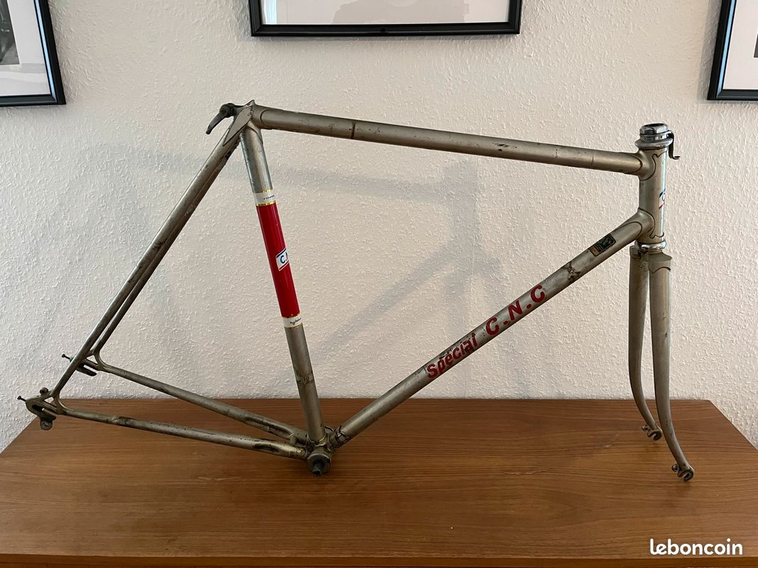

Ich frage mich ja, warum der 126mm haben sollte. Der schreit ja förmich die 90er Jahre hinaus. Vielleicht zusammengebogen? Schick finde ich den allergings nicht.
Sollte man bei Interesse noch mal nachfragen. Musste ihm schon mal eine Rahmen zurückschicken, da der 120 EB statt der angegebenen 126 hatte. War ein angenehmer Kontakt und eine unkomplizierte Rückabwicklung.
