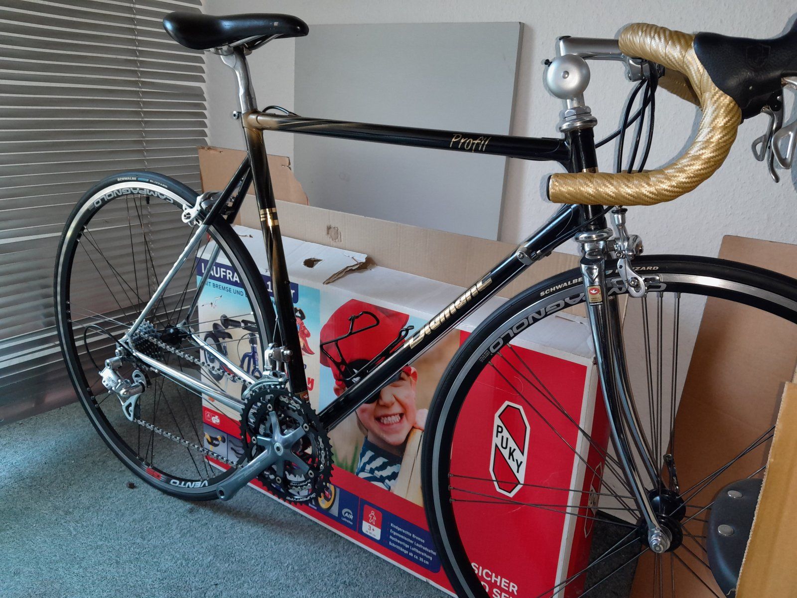

Was meint ihr, ist das Sattelrohr noch zu retten, oer Kernschrott? (Bild 12-13)

Sorry für das schlechte Foto, gerade "aus der Hüfte" geschossen

Steht bei mir, nix verrostet, Sattelstütze geht wunderbar rein und wieder raus, hab den Rahmen auch letztens nach Hause gefahren. Hab das auch gar nicht gecheckt. Erst zuhause.Sieht von außen komisch aus, ist aber technisch einwandfrei. Hat auch nix geknarzt etc. Hielt auch meine 85Kg einwandfrei ;)
Ist übrigens auch so von einem Kölner Radhändler in Umlauf gebracht worden.
Ob vor der Lackierung mal dort was repariert wurde, keine Ahnung.
Sieht von Innen an der Stelle zumindest so aus. Aber sollte der Rahmen an der Stelle brechen, reißen oder was auch immer, nehme ich das Set gerne zurück. Und fürs Forum sind es glatte 100.
Als Stadtratte im Eingang Betrieb kann man damit definitiv mal was aufbauen, quasi 'gute' Reste dran.
Wobei insgesamt der Radhändler auch nen Steuersatz verbaut hatte der von selbst raus fiel und im Sattelrohr steckte angehängtes Teil weiter unten. Das konnte ich mit meinem Steuersatz Einpress Werkzeug einfach einschrauben und rausziehen.
Kurzum denke ich dass dort wohl mal repariert wurde oder unsauber gearbeitet wurde, keine Ahnung, dafür reichen meine Rahmenbau Kenntnisse nicht aus. Sieht unschön aus. Ist aber stabil und ich würde bei jedem In Falle von Problemen den Rahmen zurücknehmen. Die Gabel ist zumindest einwandfrei und schlicht und schön. Den Rahmen fand ich selbst aufgrund der Muffen interessant und auch wenn ich schon vermutet hatte, dass er evtl. nen Tick zu klein ist, war er ideal zum Zerlegen, denn das war einfach ein runter gerockter Frankensteinmix. Und ich als durchs Forum angelernter Rad Aufbauer und Stahl Liebhaber hätte das so niemals in den Umlauf gebracht.

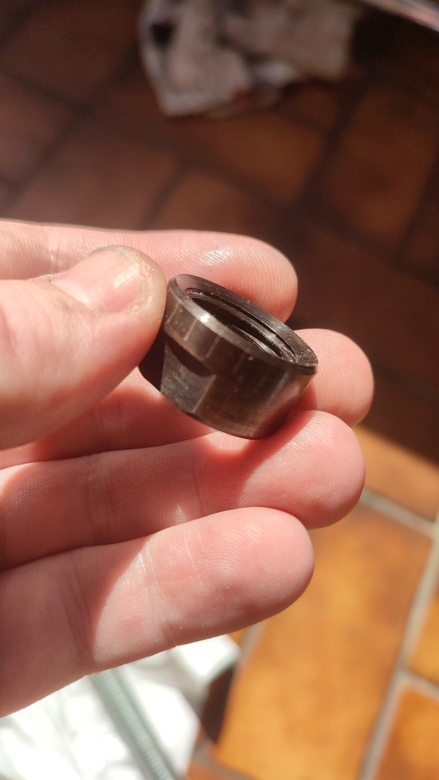

Das ist die Kontermutter einer verstellbaren Reibahle.
Ich vermute auch, die Beulen kommen vom Lösungsversuch einer festgerosteten Sattelstütze. Ob das strukturell zu verkraften ist, hängt wahrscheinlich vom Rohrsatz ab. Keine Ahnung, was Diamant da so verbaut hat. Und ob die Columbus-Gabel original ist.
Wieder was gelernt, spannend. Dann ergibt das alles auch Sinn. Gebe ich mal direkt mit in der Anzeige an. Damit ein etwaiger Käufer zunindest weiß worum es sich dabei handelt.

Kann jemand die Kontermutter einer Reibahle gebrauchen 😂?
