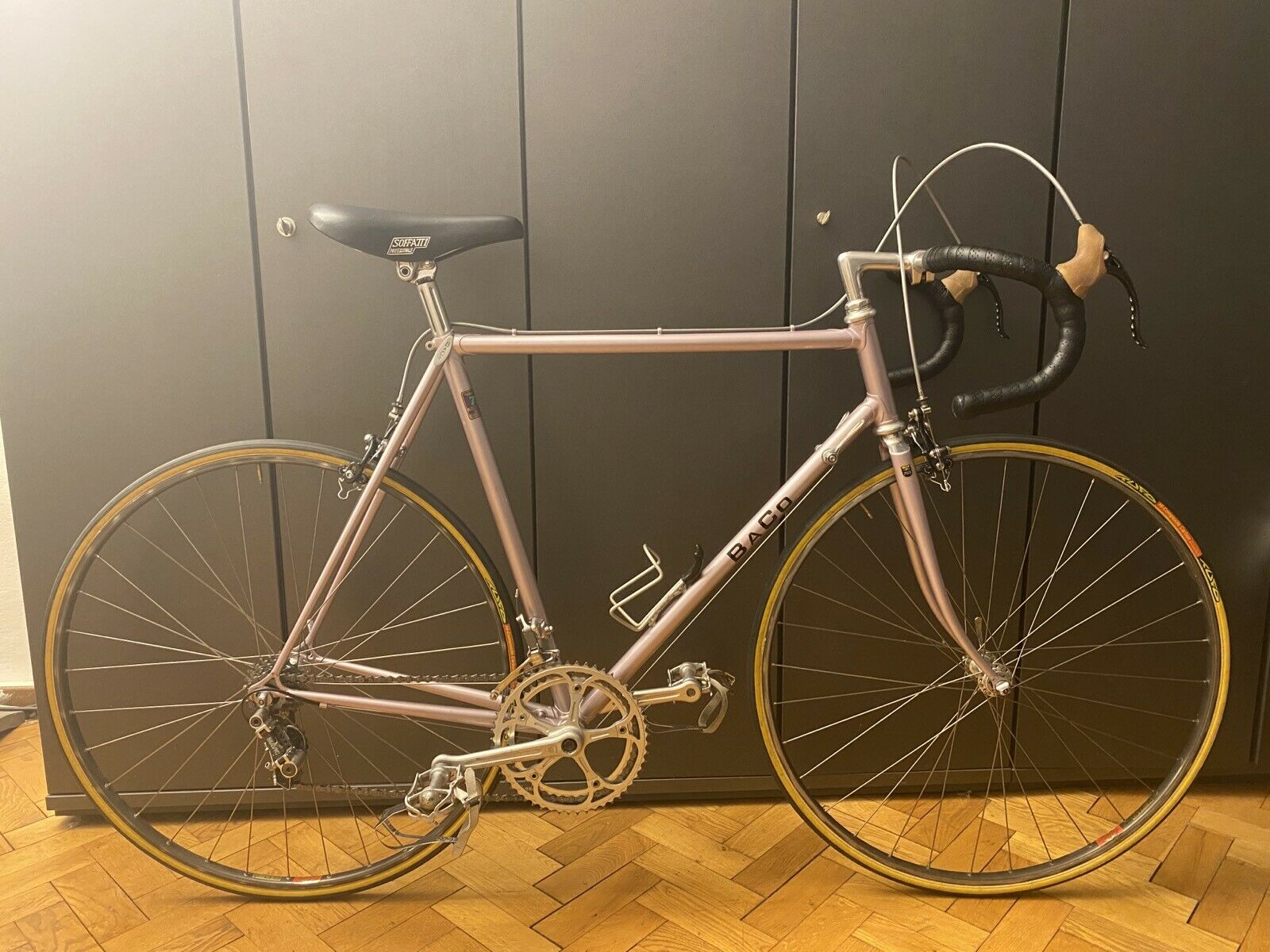

Ein Reus mit schönen Details.
55 ct für 550,-
Sieht schwer nach Neulack aus.

Der Preis ist dennoch fair wie ich finde. Toller Rahmen, toller Aufbau... nur leider nix mehr dran zu machen;)
Die Reynolds Aufkleber an der Gabel passen nicht zu dem am Rahmen und das Ganze sieht auch nach mittelprächtigem Neulack aus. Die Bremskörper sind knapp zehn Jahre jünger älter ( jünger mit früher verwechselt🤪) als das Schaltwerk, kann man alles machen, aber in der Zusammenstellung nicht zu so einem Preis anbieten.

Der Lack hat zwar ganz schön Orangenhaut, die Farbe ist aber an sich schön.
Die Reynolds Aufkleber an der Gabel passen nicht zu dem am Rahmen und das Ganze sieht auch nach mittelprächtigem Neulack aus. Die Bremskörper sind knapp zehn Jahre jünger als das Schaltwerk, kann man alles machen, aber in der Zusammenstellung nicht zu so einem Preis anbieten.
Die Bremsen (sowohl Bremskoerper wie Bremshebel INTERN. PAT.) sind urspruenglich 1977/78 eingefuehrt worden.
Das Mavic Schaltwerk ist kein Jahrzehnt aelter 🙈.

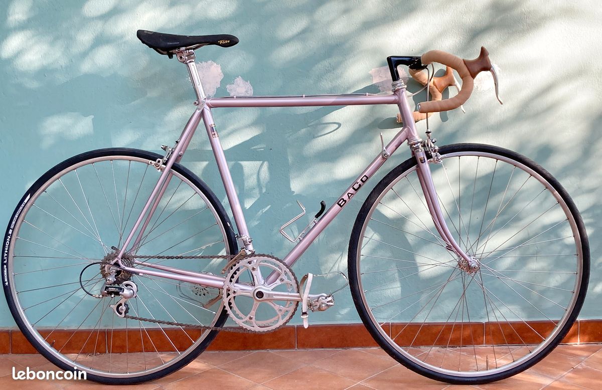

Der Umwerfer ist umwerfend schee. Und tatsaechlich einiges juenger, und war schon in der leboncoin Version druff.
Aber zu deuer!
die aktuelle Ausfuehrung fuer 1150€
die alte fuer 370€ war ja fair... 🙏🏾
Aber zu deuer!
die aktuelle Ausfuehrung fuer 1150€Anhang anzeigen 1041528

Danke für den Hinweis, hab's korrigiert. Den "original" Aufbau finde ich tatsächlich wesentlich unansehnlicher und den Neuaufbau sehr hübsch. Vielleicht ist dem Käufer ja auch erst nach dem Umbau aufgefallen, dass da drübergetüncht wurde und er hat deshalb die Lust am Baco verloren? Eigentlich schade, andererseits aber auch irgendwie nachvollziehbar (der Verkauf, nicht die Preisvorstellung)...

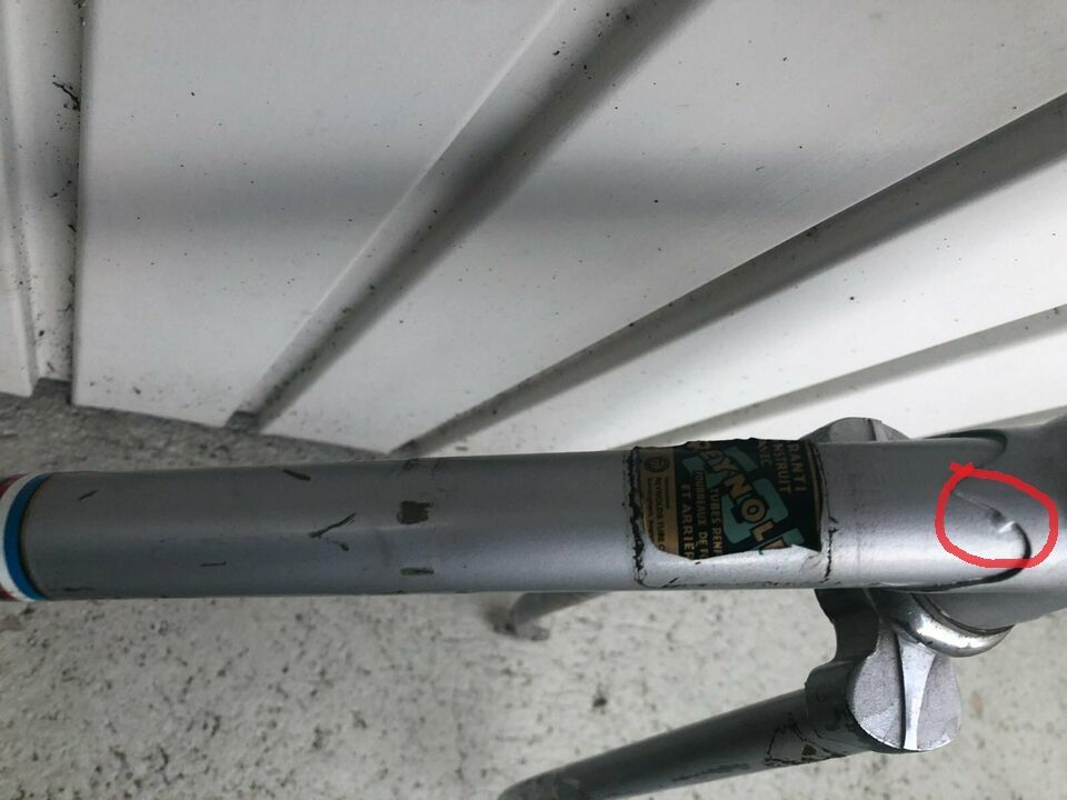

Peugeot vintage Rennrad Rahmen Stahl Reynolds 531 RH 59 60cm
VB
76726 Germersheim
Ja und warum lässt mich das Teil am Rad drehen?
Full R531, Chromsöckchen vorne, hinten und Chrom an der Gabelschulter lassen evtl. sogar auf ein PY schließen.
Aber WTF was macht ein Dynamohalter hier?
Gab es dem auch im Atelier de Prestige als Wunschzubehör?
Das Teil ist nicht unendlich weit von mir wech.
Bin kurz davor dem VK ein unanständiges Angebot zu machen um den Haufen einzusammeln, nur um mir ganz genau anzusehen was das ist. PY'lonen aus der Generation habe ich eigentlich schon genug.
Also befreit mich bitte von der Gefahr.

Es scheint doch nur ein PY60P zu sein.

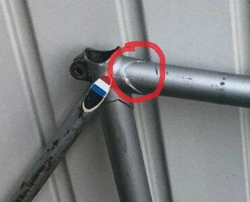

Ich weiß, bin pingelig, aber das ist ein Grund warum ich mit einem Pöschhhoh aus der Zeit nie warm geworden bin:
Das ist einfach lieblos hingebruzzelt und versaut die ganze Optik.
Im Gegensatz dazu hatte ich aber auch einige (jüngere) PY und PX'e die hervorragend verlötet waren und schön bearbeitete Muffen hatten...
Anhang anzeigen 1041563Anhang anzeigen 1041564
Ne so pingelig bist Du gar nicht.
Bei meinen high end Löwenkindern findet sich so was nicht.
Darum bin ich wie ein Blöder in die Bilder rein gekrochen um das Ding zu identifizieren.
Komme aber auf kein Ergebnis das nicht für PY spricht.
Keine Ahnung was das ist und was da passiert ist.

Hat doch den Dynahalter ;) , sollte ein Px60 sein.
Ah sehr gut.
Du hast mich auf den richtigen Kurs gebracht.
Es könnte ein PY60P sein.
Das hat auch die Reynoldsbapper und erklärt die schlechte Verarbeitung die @Kellerman70 moniert hat.
Der Gabelkopf scheint auch die verchromte Schulter zu haben. Und die Anlötteile für den Flaschenhalter fehlen ebenso.
