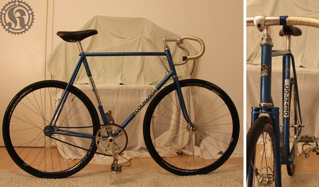

Die Gabel hat einen weg, oder? Hebel zu tief, der Lenker zu weit nach unten gedreht, die Züge unterm Lenker. Die Schelle für den Bremszug ist nicht von Campa und die Schutzblechösen sagen mir, das ist nichts dolles. Dazu würde ich mir die Bremsschuhe noch mal genau anschauen.
Bei der Gabel bin ich mir nicht sicher, aber die Kettenstreben sind zu kurz oder die Sitzstreben sind zu lang, dadurch sitzt das Tretlager viel zu hoch ...

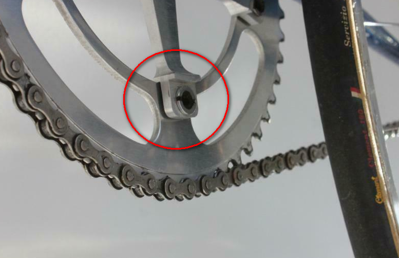

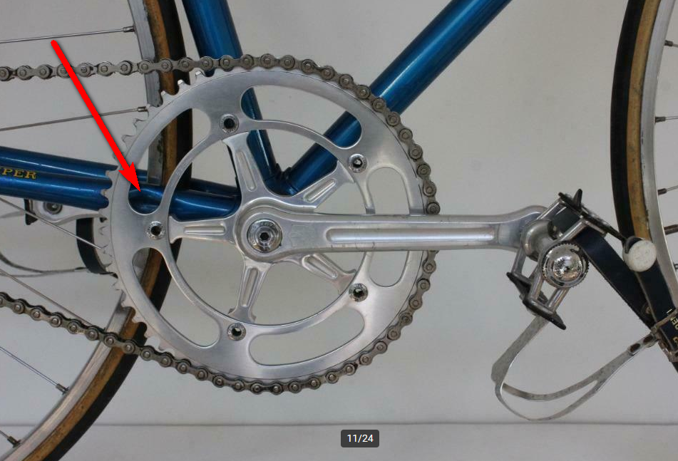

Da bin ich skeptisch.
Keine Pista-Kurbel und KB-Schrauben zu lang:
Aufkleber schief:

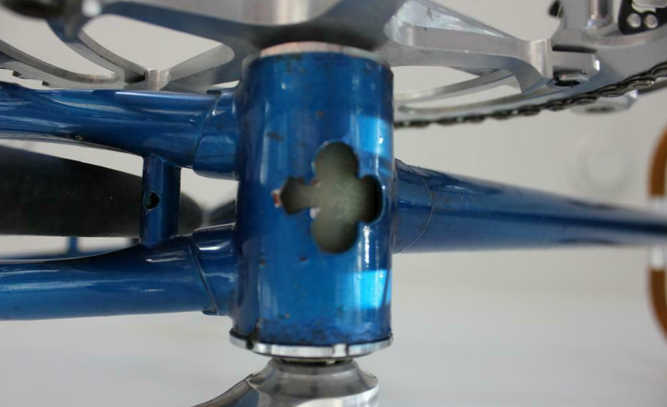

So eine tiefe Einbuchtung der Kettenstrebe kenne ich von Colnago nicht:

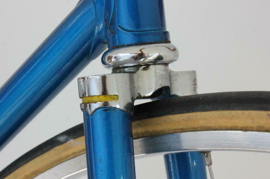

Ist die Gabelbrücke typisch für Colnago?
Der Ausschnitt im TLG sieht auch nur "wie der von Colnago" für mich aus:
Aufkleber schief:
Zur Gabel hätte ich gesagt, ja, könnte passen.....dass es keine Pistakurbel ist, ist schade. Wer kann mehr zum Rahmen sagen? Nicht mein Gebiet...
Aufkleber schief:
