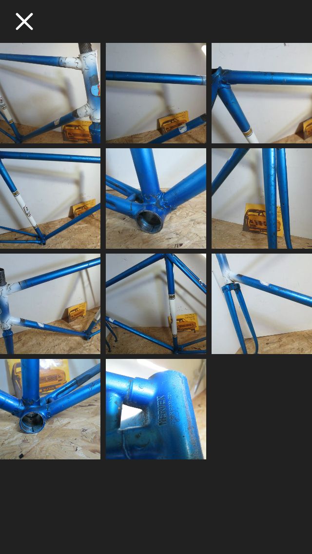

Hallo Jonas,
Am Anschluss siehst du mehr Bilder über den Rahmen.
Nach meiner Meinung wurde der Rahmen mal Lackiert und da ich die Lackierung nicht so gelungen finde werde ich es zum verchromen abgeben und dann in Baby blau lackieren lassen.
Über andere Farbvorschläge würde ich mich auch freuen.

Hellblau würde dem Rad doch gut stehen. Ist vielleicht ein Mercier-Stier aus Ende der 60er, kurz bevor die Nervex-Muffen nicht mehr angesagt waren. Hast du schon einen Lackierer gefunden?
bevor ich deinen Beitrag gelesen hatte, hatte ich auch Mercier im Hinterkopf. Rickert definitiv nicht. Mercier am ehesten.

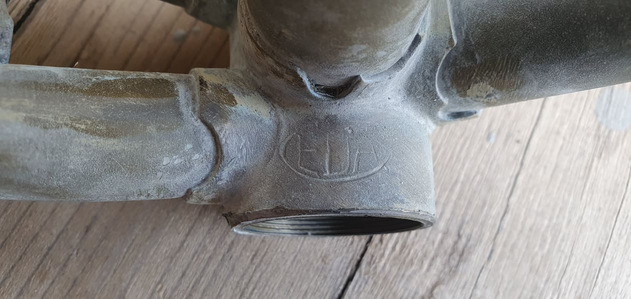

Hallo nochmal,
der Rahmen wurde heute entlackt und entchromt. An dem Tretlagergehäuse habe ich die Gravur entdeckt. Kann mir jemand dabei helfen was es bedeutet.
kann mir jemand Informationen zu diesem Rahmen geben? Alter, Herkunft, Wert...?

Ich kann die Bilder leider nicht größer ziehen und das Dekor nicht erkennen. Sollte Le Taureau draufstehen, dann kann das durchaus sein, obwohl ich aus dieser Zeit eigentlich nur die Rahmen in dem typischen hellblau kenne.
Nervex Muffen wurden bis zu den frühen 70er Jahre verbaut. Zu dieser Zeit ließ Stier seine Rahmen noch bei Rickert löten.

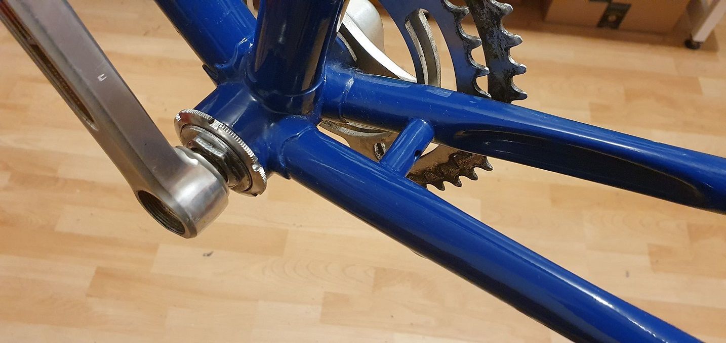

also das kann wirklich von überall her sein, was Taureau-typisches kann ich nicht erkennen. Ein Rickert schliesse ich wegen Sattelstrebendeckel und Bremssteg aus. Kann auch was frz sein, was für ein Gewinde haben Innenlager und Gabel?
wie kommst Du auf Taureau?

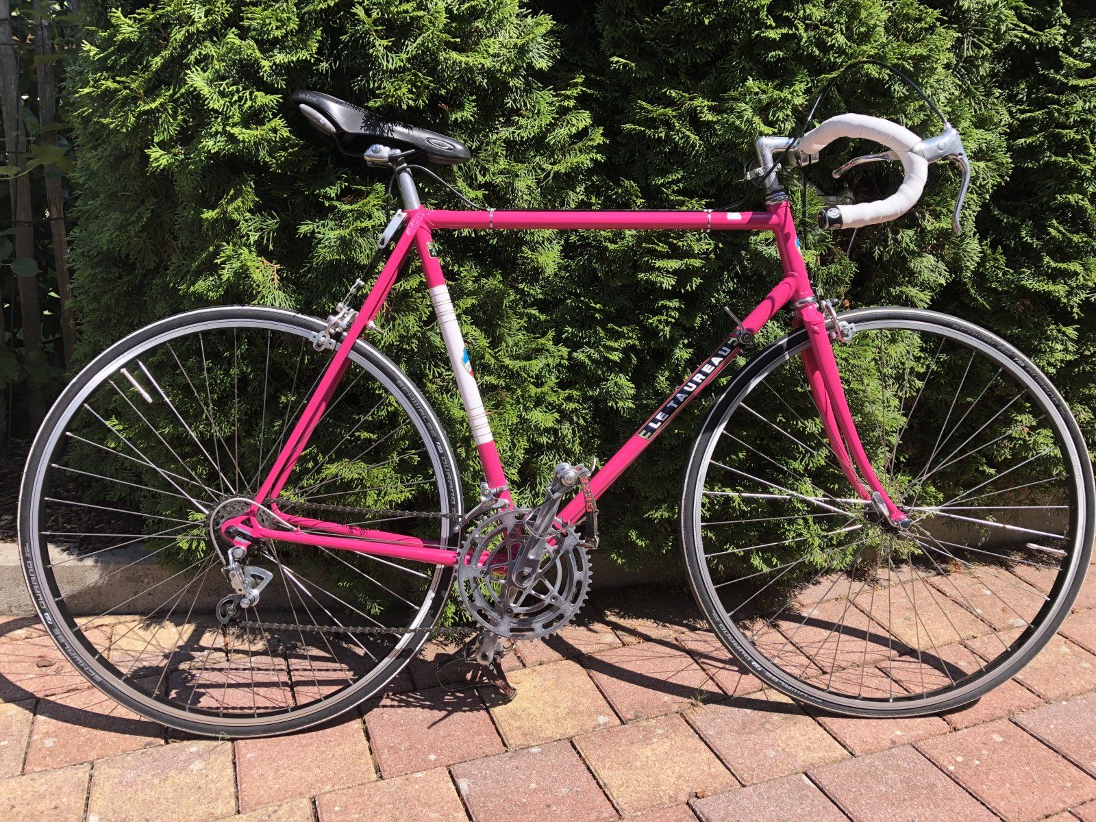

Ich hatte es an anderer Stelle schon mal gezeigt. Ich fahre ein Le Taureau Italcorse ca. aus der zweiten Hälfte der 1980er. Aufgesetzt als Singlespeed primär für den Arbeitsweg in Kombination mit Bahnfahren.

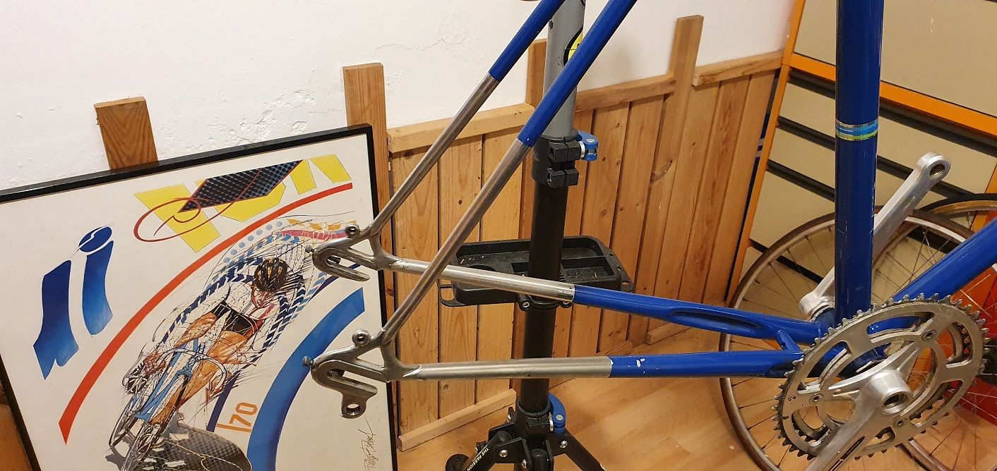

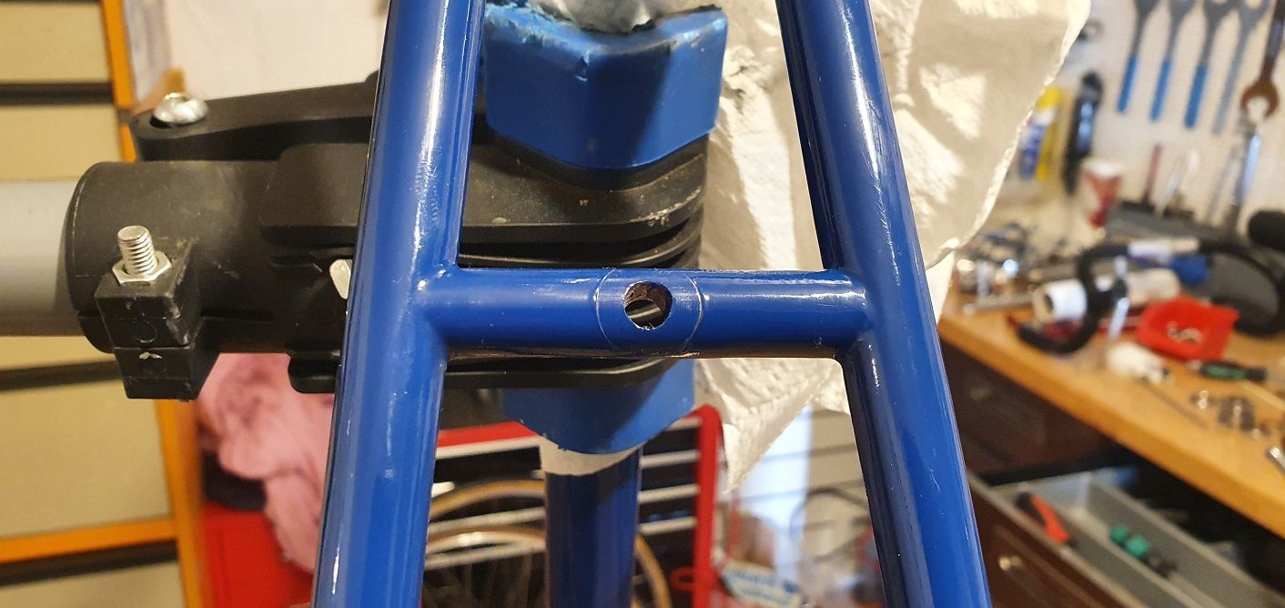

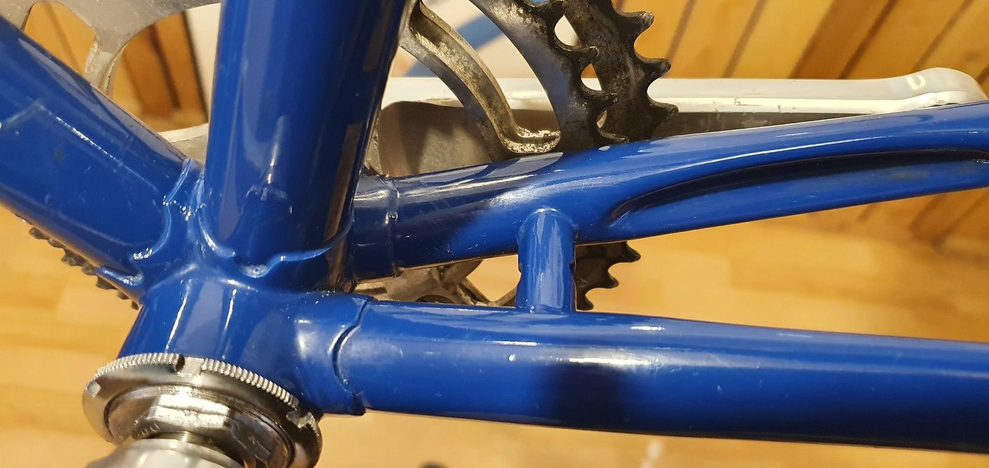

Bislang war ich in der festen Überzeugung der Rahmen sei ein TreTubi Aelle, das hatte ich so schon gesehen und hab bei Gelegenheit den neulackierten Rahmen auch mit den entsprechenden Columbus Bappern versorgt.
Nun lese ich das hier. Ich kann da nicht widersprechen, ich habe auch eine Tretubi Aelle Concorde mit original Bappern deren SaStümaß 26,8 beträgt. Mein Stierchen verbaut eine 27,2 er Stütze. Auch wenn die Ursprungsausstattung höherwertig war (überwiegend Chorus aus der C-Record Ära) glaube ich wegen des Gewichtes nicht an einen SL Rohrsatz, es geht eher gewichtsmäßig auf Cromor (27,2) raus.
Kann mir das jemand bestätigen ? Gebaut wurde der Rahmen ziemlich sicher in Italien, dafür sprechen einige Details. Ausfaller sind im übrigen von Columbus.
