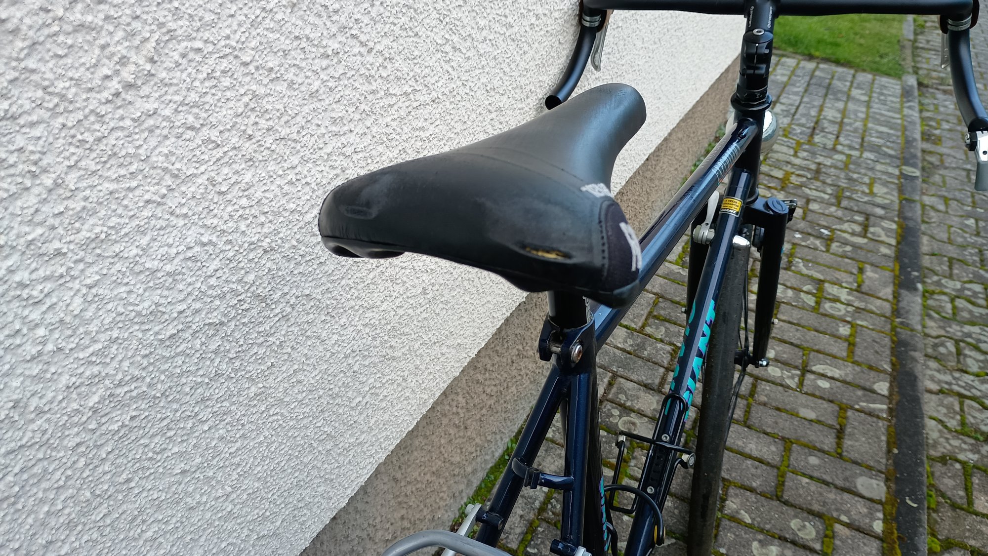

Ja. An einem Concor habe ich so einen Riss hinten verspachtelt.
Die angebrochene Tube unbedingt im Kühlschrank lagern. Wenn der Kleber irgendwann aushärtet, die Tube im Wasserbad erwärmen. Dann wird der Kleber flüssiger.
Aus dem Link und das stimmt so auch:
"Sie können Black Witch auch zum Kleben von Plastik und Kunststoffen verwerden, Leder und Urethanschaumstoff."
Da musst Du mal suchen. Es gibt auch deutlich günstigere kleine Tuben. Habe die große verlinkt.
Wenn ein Tauchladen in der Stadt ist, besteht die Chance dass der eine angebrochene Tube hat, die er eh bald wegwerfen muss.
Kleben gegen ein paar Euro in die Kaffeekasse.
Danke für den Tipp.
Der Rose Sattel hat leider etwas gelitten. Er war auf dem Mountainbike mit dem ich im Juni 2024 den schweren Unfall hatte. Leider gibt es den Sattel nicht mehr neu und ich habe nur zwei Exemplare. Für mich der ideale Langstreckensattel. Werde mal gucken wie ich den Riss schließen kann.
Hallo Jennifer, ich lese hier gerade so rum. Diesen Sattel habe ich noch im Keller liegen, in ordentlichem Zustand und definitiv ohne Risse. Der passt mir ok, aber andere Sättel besser, von daher würde ich ihn dir bei Bedarf verkaufen (ich glaube teuer war der ja damals bei Rose nicht). Falls du also noch einen brauchst oder das kleben doch nicht funktioniert, mache ich mal ein Foto.
Danke, da habe ich auf jeden Fall Interesse.
