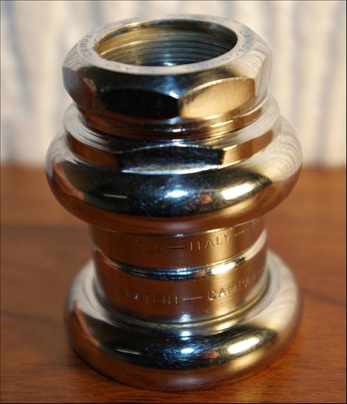

Der Rahmen kam mit einem unbekannten Campa-Steuersatz, dem ein Spacer fehlt, damit er passen würde
Habe den Steuersatz jetzt schon gewechselt. Dank seto mit DIY-Einpresswerkzeug :D

Habe nach dem Montieren des Steuersatzes gemerkt, dass der evtl. zu hoch baut. Hatte mich da aufs Augenmaß verlassen... :rolleyes: Die Kontermutter greift, aber sie macht nur gut eine Gewindeumdrehung mit. reicht das aus oder reißt das aus???
Immer noch sehr fein...:)
Wäre mir zu wenig. Ohne Zwischenring sorgfälltig kontern sollte gehen.
... dann baut der verbaute Steuersatz definitiv zu hoch ... ein Gewindegang ist definitiv zu wenig ... wäre mir auch zu gefährlich ... der Gran Sport Steuersatz baut übrigens weniger hoch ... und ich sehe gerade, der war auch zuvor verbaut ...
Ich präzisiere das mal. So viel Gewinde guckt raus. Wobei die Kontermutter sich exakt einmal um 360° drehen lässt ab da, wo sie packt. EDIT: und vielleicht nochmal 90° mehr, wenn man sie denn richtig festballern würde... Zu wenig? Wäre schade. Aber mit dem anderen Steuersatz könnte ich gut leben, obwohl der Record schon schöner ist. Nur doof, dass ich den gestern demontiert habe, ich Schlaumeier :confused:
Schon zu wenig, kann man fast nicht so lassen. Beim Kontern ziehst Du Dir nur den einen Gewindegang raus. Wäre schade um die Gabel. Der Pista baut auch etwas flacher, glaube ich.
Das reißt ab! Ich hatte mich mal auf 2 Gewindegänge mit Zwischenring eingelassen. Das Ergebnis: positiv, bzgl. nicht gehalten!
Mist... Das ist ja ärgerlich. Das würde ich dann wohl lieber vermeiden wollen.
Nun ja, dann werde ich den Steuersatz wohl wieder wechseln müssen. Dieser kam mit losen Kugeln, was mich auch ein wenig abgeschreckt hat, weil ich mir denke, dass ist ziemlich friemelig zu montieren. Wahrscheinlich fehlen auch ein paar. be.audiophil meinte ja es ist ein Gran Sport Steuersatz.
Weiß jemand, wieviele Kugeln so ein Steuersatz haben muss und woher ich Ersatz bekomme, wenn welche fehlen. Derzeit habe ich 43 Stück...
Oben und Unten je 25 x 5/32"
Immer dieses Campa-Geraffel... :p Da weiß man nie so recht, was man hat :rolleyes:
Wenn ich den vermeintlichen Gran Sport Steuersatz mal genauer anschaue...
... stelle ich fest, dass der eher einem Campa Record Pista ähnelt, sofern velobase stimmt:
der Gran Sport aus velobase hat bei der Lagerschale außen kein Sechskant-Dings.
Aber ist ja auch alles nicht so wichtig... Kugel-Winnie ist notiert! Woher bekomme ich denn noch ein, zwei schöne Distanzringe zum spacern? Oder lieber Gabelschaft kürzen?
Danke an alle schonmal für eure Beteiligung hier!
Meine letzten Distanzringe kamen von Kurbelix. Da hatte er wenigstens noch die schwarzen. Also schnell glasgestrahlt und poliert. Jetzt hat er gar keine mehr.
Bau doch den Steuersatz einfach wieder rein. Der ist perfekt.
Nochmal kürzen geht natürlich auch. Wenn bloß noch ein Shimano 105er reinpaßt, kannst Du die Säge endgültig weglegen. :rolleyes:
Oh, den Record behalte ich wohl erstmal :cool: bzw. vielleicht kommt er auch wieder an den Rahmen, von dem er kam. Mal sehen. Tütchen Kugeln hingegen würde ich schon nehmen :)
