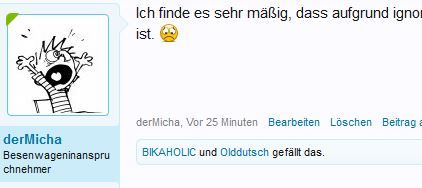

Irgendwas iss immer!Nunja, ich habe das irgendwann man wieder ausgeschaltet und nach 5 Minuten hatte ich die Nase voll, da nehme ich lieber die Unzulänglichkeiten der Software hin.
Ich finde es aber schön, wenn es auch einem aus dem ignorierten Triumvirat gefällt![]()
also stört es euch,
dass ignorierte Mitglieder auch manchmal zum Thema passende oder gar interessante Beiträge schreiben?
