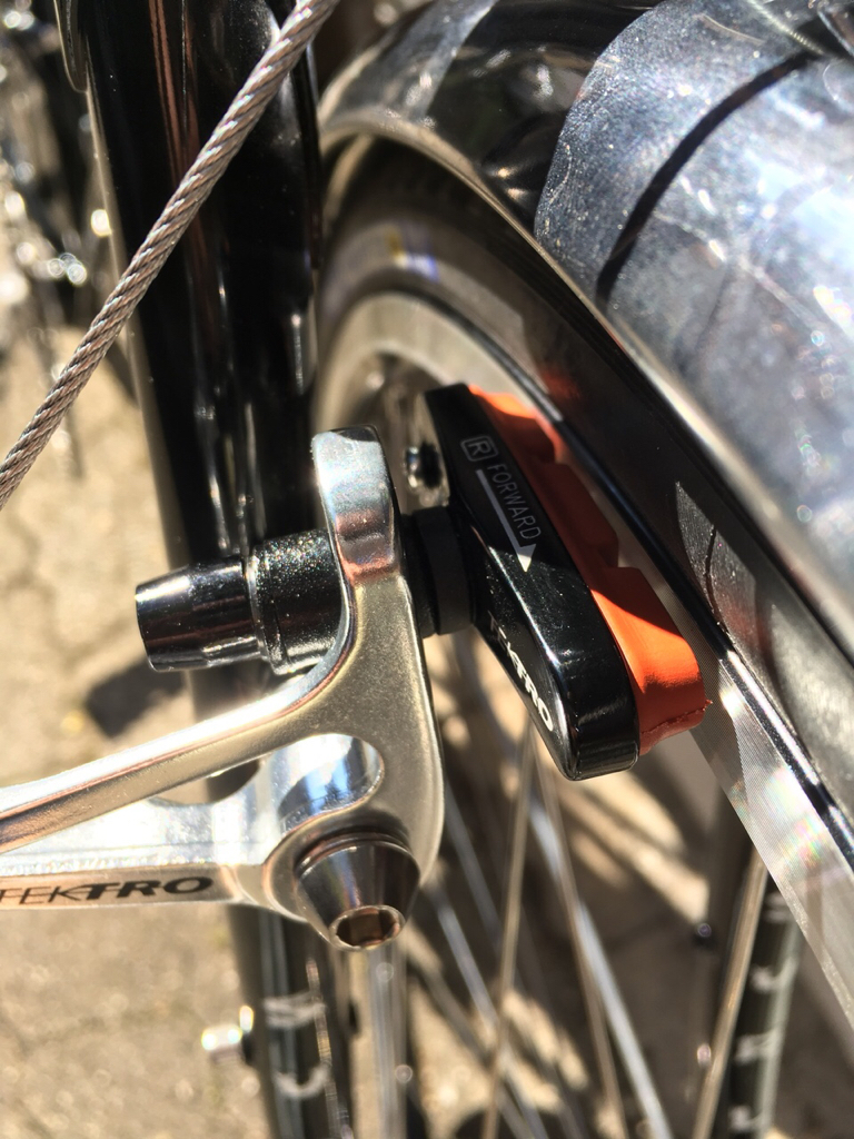

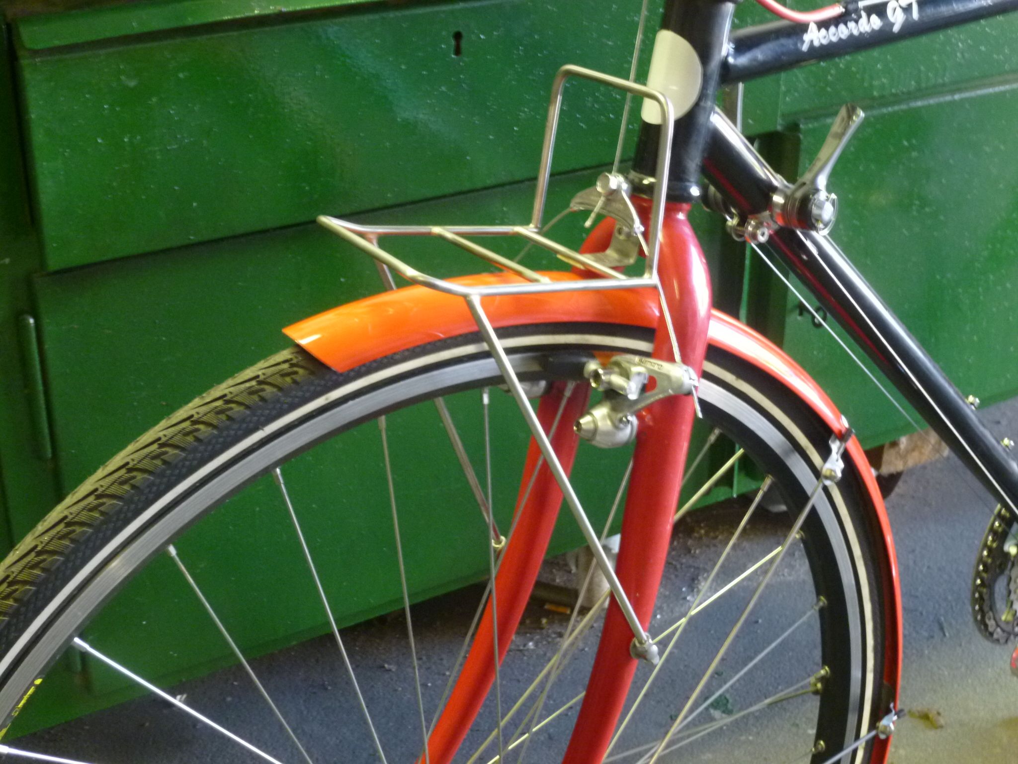

Noch mal, es geht nicht um den Winkel, den der Querzug am Kabelteiler bildet, sondern um den zwischen dem Drehpunkt des Cantis/Befestigungspunkt am Ende des Bremsarms/Verlauf des Querzuges. Mal sehen, ob ich ein Bild finde, das versteht ja keiner...
Man sieht gut den Unterschied zwischen vorn u.hinten bei den Bildern von @morda ,hinten kommt es dank größerem Sockelabstand fast, oder sogar hin mit 90 Grad zur Felge. Vorne geht bei dem Sockelabstand nur Mafac, und die zu der Zeit auch fast ausschließlich verbaut wurden.

Bei der Canti ist das "Dreieck" so tief wir irgend möglich........:
.......und das bremst das man fast Angst um die Forke haben möchte. :D

Ein Problem dürfte sein, dass für diese Bremsen der Cantisockel-Abstand viel zu gering ist. Das sind ja sog. Mid-Profile-Cantis, also (wie der Name schon sagt), ein Zwischending aus Low Profile (also den klassischen, ziemlich aufrecht stehenden Shimanos bspw.) und der Wide Profile Bauweise, wie bei alten Mafacs oder vielen, vielen aktuellen Cantis.
Dein Problem ist, die Arme hängen außen viel zu weit runter. Die Befestigungsschraube am Sockel und der Bolzen, an dem die Bremsbeläge befestigt sind, sollten annähernd übereinander stehen. Siehe auch das untere Foto, das sich unter @Olddutsch s Link verbirgt.
https://www.mtb-news.de/forum/t/modolo-rocky.677719/
Erstes Bild oben.
Wenn du das hast, kannst du anfangen, mit der Höhe des Querzughalters zu beschäftigen. Meine Erfahrung (und die anderer) hierzu:
Low Profile: teils dramatische Veränderungen in Hebelweg und Bremskraft durch die Höhe des Seildreiecks. Tiefer = mehr Hebelweg, mehr Kraft, schwammigeres Gefühl am Druckpunkt. Höher = kurzer Hebelweg, knackiger Druckpunkt, weniger Kraft.
Mid Profile: Veränderungen erkennbar, aber nicht in dem gleichen Maße wie bei einer Low Profile. Druckpunkt bleibt recht konstant.
Wide Profile: quasi keine Veränderung durch unterschiedliche Höhe des Querträgers festzustellen. Dasselbe gilt auch für Mittelzugbremsen, die bleiben davon wohl auch auffallend unberührt.
Also, nochmal, bevor man was am Seildreieck verbessern oder zumindest verändern will, erstmal die Arme in sich in Ordnung bringen. Dann das Seildreick nach Wunsch und Vorliebe anpassen.

Ich habe bei ungefähr 57 mm Sockelabstand Shimano BR-MT60 verbaut (Mid Profile).
Als Beläge sind da Kool Stop Crosspads (also für tauschbare Cartridge-Beläge) dran. Die bauen normal breit, mit Kool Stop Thinline Belägen würden die Bremsarme noch besser stehen. Foto kann ich bei Interesse nachreichen.
Damit kann man eine normal gute Bremskraft bei gleichbleibend gutem Druckpunkt erreichen, für's Reiserad reicht's in dem Fall allemal.
Für richtig viel Bremskraft: Shimano Low Profile, sowas wie die LX M560 oder XT M734 mit Thinline Belägen (damit auch hier die Arme möglichst gerade stehen können) und dann richtig niedriges Zugdreieck knapp über den Reifen. Fühlt sich an wie ein Hefeteig, bremst aber gewaltig.
