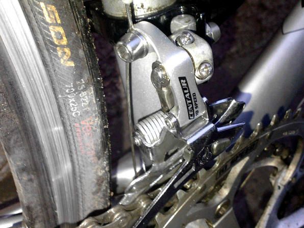

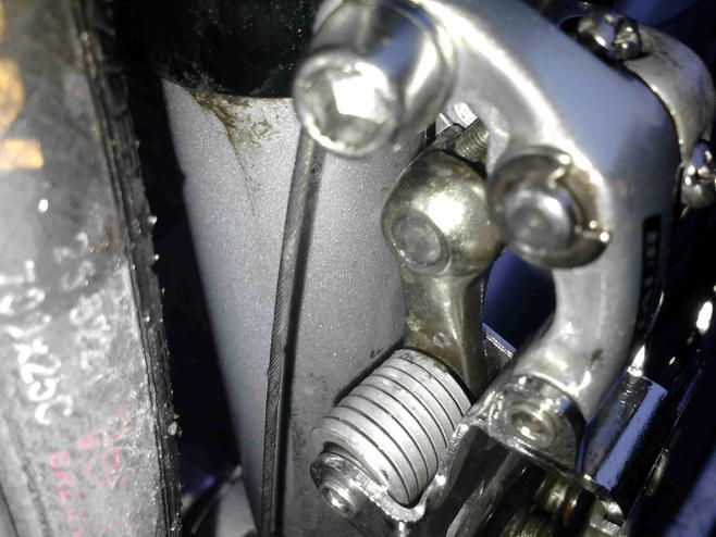

Hab heute mal mein umwerfer komplett gereinigt
schaltet aber trotzdem nicht aufs erste Ritzel:mad:
zug löst sich zwar aber der umwerfer läuft zu schwer
hier ein paar bilder:
http://www.rennrad-news.de/forum/attachment.php?attachmentid=32050&stc=1&d=1298745752
http://www.rennrad-news.de/forum/attachment.php?attachmentid=32051&stc=1&d=1298745815

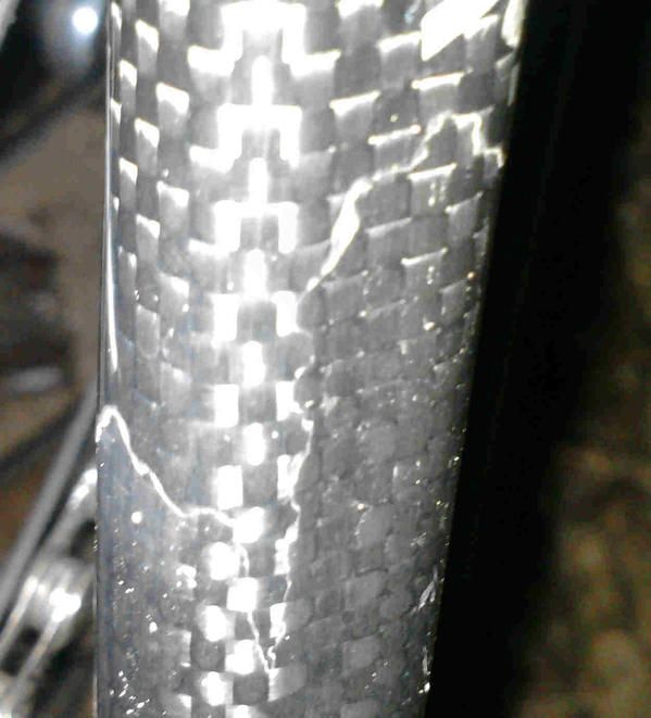

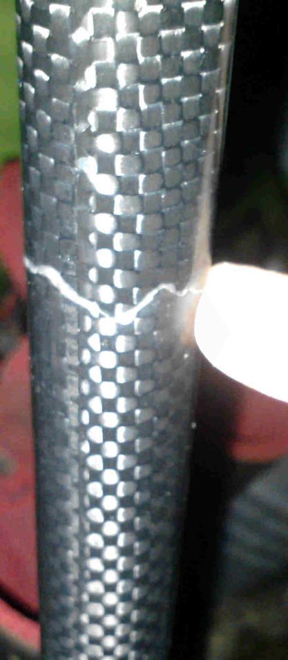

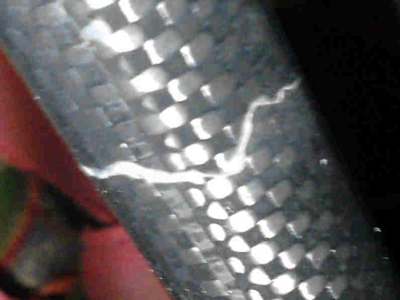

Außerdem habe ich noch etwas viel schlimmeres entdeckt
Mein Rahmen ist an dieser Stelle angebrochen (Riss):eek:
http://www.rennrad-news.de/forum/attachment.php?attachmentid=32052&stc=1&d=1298746090
ist dieser Rahmen noch fahrbar bzw lässt sich das irgendwie reparieren (als Winterrad) den dan würd ich mir für den sommer ein neues kaufen:heul:

Bei Rissen im Carbon würde ich zum Radhändler gehen... auch wenn dieser mit Sicherheit verkaufen will.
Bei einigen Badmintonschlägern, die Hobbyspieler benutzen, kann Carbonband zur Reparatur verwendet werden. Sieht nicht so schön aus, hält aber.
Bricht da was, so verliert man einen Punkt. Bricht bei dir jedoch plötzlich in voller Fahrt was weg... du kannst es dir denken.
Sollte wirklich ein Riss da sein, so würde ich mir was neues anschaffen.

Ich bin kein Spezi und kann dann auch nicht ganz genau sagen, ob du damit weiter fahren kannst.
Esntscheidend ist dabei, ob nur die obere Dekoschicht einen weg hat oder auch die tragende Carbonmatrix davon betroffen ist. Trifft letzteres zu, so ist das Fahren gefährlich.
