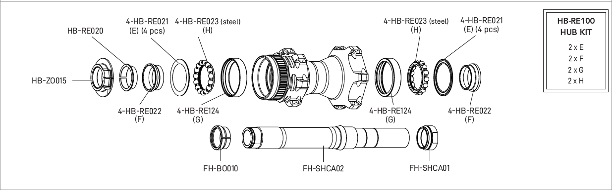

HB-ZO015: Einstellung der Lagervorspannung
FH-SHCA01: Mutter zum Kontern des Freilaufs
FH-SHCA02: An der Achse Links ist ein Ansatzpunkt zum Gegenhalten (14er Schlüssel)
