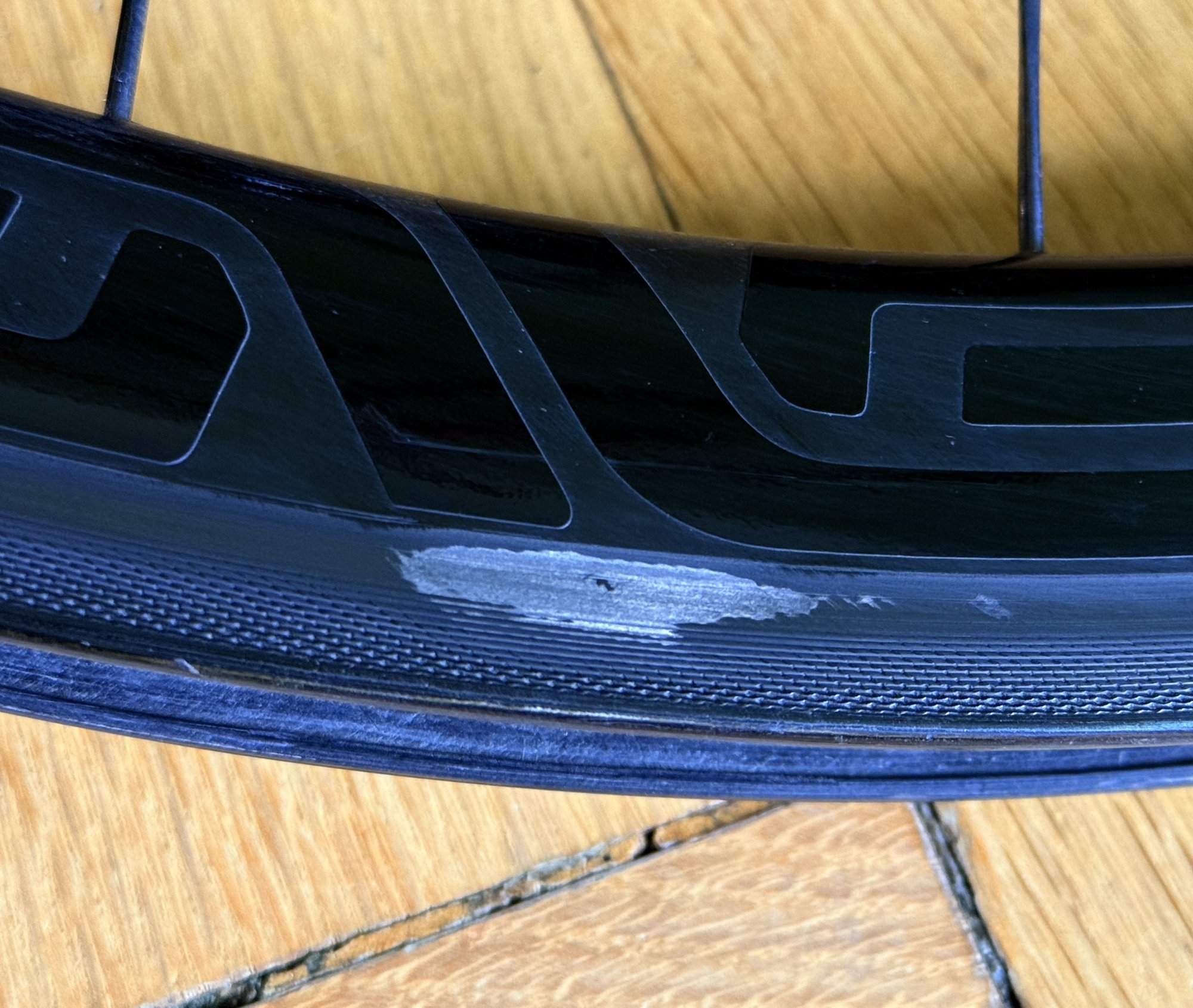

Meine FB Enve sehen auch nach über 15K Km nicht so aus. Trotz Regenfahrten, Alpen-Ausflügen und Co.
Man sieht an der Bremsflanke bei mir schon Verschleiß (quasi blank polierte Stellen), aber nicht solche weißen Flecken. Glaube meine Enve sind Baujahr 2018. Habe sie wesentlich später mal gebraucht gekauft und rocke die immer noch mit großer Freude runter.
Und bitte noch mal ein Bild von der gesamten Felge. Mir scheint auch auf den ersten Blick der Fleck unter der Bremsflanke.

@FREUND_Blase Nur eine kurze Zwischenfrage: Die korrekten Bremsbeläge (für Carbonfelgen) hast du verwendet, oder?
Selbstverständlich. Erst die originalen ENVE-Bremsbeläge. Und die - nun - zweiten Bremsbeläge sind die (wohl baugleichen) Black Prince, die ENVE mittlerweile auch empfiehlt, weil sie diese selbst nicht mehr herstellen. [Der Laufradsatz
Ich hatte auch DEUTLICH mehr Laufleistung erwartet. Das Rad wurde ausschließlich zwischen April und Oktober bewegt, als Schönwetter-, aber auch als "Wettkampfrad". Da kamen auch mal Fahrten von 500, 600 oder 1000 km am Stück mit Wetterumbrüchen vor.

Ich habe mich bei Carbonreparaturwerkstätten informiert. Bei Clinchern wird die Reparatur abgelehnt - aus sicherheitsrelevanten, aber auch aus technischen Gründen. Das wird also vermutlich nichts.
Danke für die Info - jedoch schon erstaunlich: da ist die Carbonfaser nicht verletzt sondern lediglich die Beschichtung außen auf der Felge und dann soll man die "Dinger in die Tonne treten"!
Mit Carbonfasern bin ich aus einer anderen Sportart schon mein Leben lang vetraut, da hat man regelmäßig mit Schäden, Versagen, Unterdimensionierung usw. zu tun und es wird fast alles fachgerecht repariert.
Jedoch bleibt weiterhin die Frage nach der Ursache des Schadens?

nach einer fortgeführten Konversation mit Enve wurde nochmal klargestellt, dass auf „Abnutzung“ allein kein Umtausch erfolgt. Auch in der Vergangenheit hat man lediglich eine finanzielle Geste gezeigt und auf Selbstkostenerhalt ersetzt.
Das mir angebotene crash replacement bezieht sich gar nicht auf eine Felge für Felgenbremse, sondern nur auf eine Felge aus dem aktuellen Angebot.
Die Flanke ist nicht defekt, sondern da ist halt nur die oberste Harzschicht vom Bremsen bis auf die oberste Carbonlage abgeschliffen. Normaler Verschleiss.
An Deiner Stelle würde ich einfach bei Amazon oder eBay ein Carbon Repair Pack kaufen. Da ist dann eine Flasche Kunstharz für Carbon dabei. Das Harz pinselst Du auf die Felgenwand und verschleifst das dann glatt. Das ganze dann mehrmal machen. Kostenpreis ca. 30 Euro.
Oder Du gibst das zu irgendeinem guten Carbon Repair Shop und die machen das für Dich. Ich schätze 100-200 Euro. Die sprühen da auch nur neue Lagen Harz drauf. Wenn sie das ablehnen, dann nur wegen irgendwelchen Haftungsfragen im Versicherungsfall. Das vermeiden die natürlich.

Beim Bremsen entstehen Temperaturen. Hier wird kein Rahmen repariert.
Lightweight repariert auch Felgen und ganze Laufräder. Müssen nicht die eigenen sein.
Ehrlich gesagt, überrascht mich der Schaden. Für über 1000,- pro Felge könnte man etwas anderes erwarten. Dann lieber Xentis mit anderer Flanke, oder ein anderer Hersteller für deutlich weniger. Da kann man sich dann zum gleichen Preis mehrere Ersatzfelgen ins Lager stellen.
Die Flanke sieht schon sehr konkav aus. Ich schätze mal, die hellen Stellen sind Verschleißmarkierungen.
