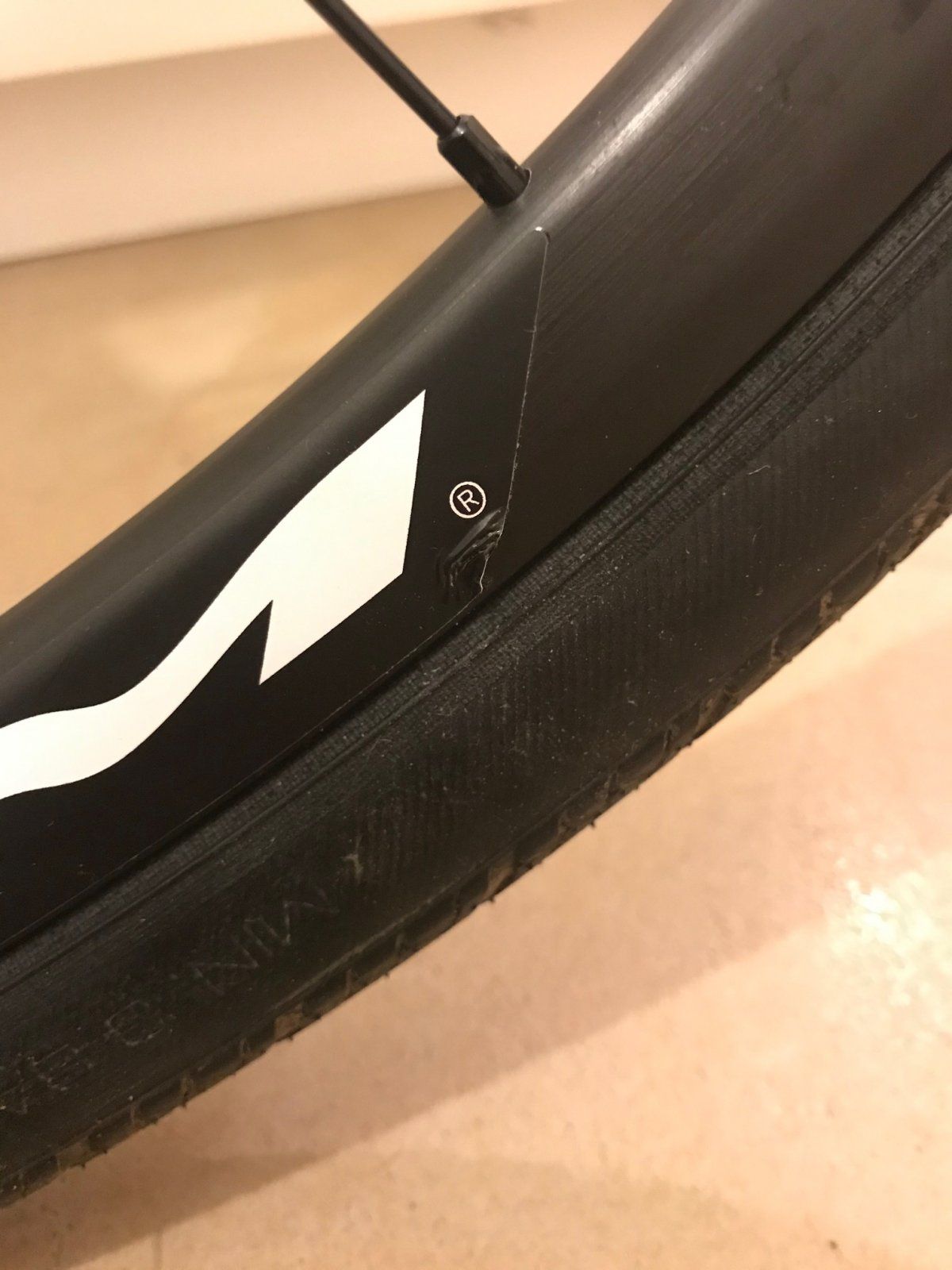

Liebe Rennrad-Gemeinde,
ich brauche mal Euren Rat: An meinem neuen Bike sind Fulcrum Racing 700 DB (baugleich zu den 7 DB) Laufräder montiert. Jetzt habe ich heute nach meiner zweiten Tour mit dem Rad eine Delle (2cm *1 cm) auf der Oberseite der Felge entdeckt, jedoch ohne Kratzer oder ähnliche Spuren eines "Impacts". Auf der gegenüberliegenden (nicht genau, ca.) Seite ist das Decal an einer Ecke leicht weggeschoben - vgl. die Bilder.
Ich kann mich nicht erinnern, auf den 100km (davon mehr als 80 auf Asphalt, der Rest auf Wald- und Wiesenwegen), die ich jetzt mit dem Bike gefahren bin, einen Kontakt mit einem Stein/Bordstein/Ast gehabt zu haben, der eine Delle an dieser Stelle verursachen könnte. Könnte es ein Transportschaden sein? Bei der Abholung beim Händler, den ich sehr schätze und der an sich sehr sorgsam mit den Rädern im Laden hantiert, ist mir das nicht aufgefallen. Habt Ihr da Erfahrungen?
Bevor ich da jetzt einen großen Aufstand mache, ist so eine Delle - mal abgesehen von der Optik - für die Sicherheit überhaupt relevant?
Für Eure Hinweise vielen Dank von -

Die Delle war bestimmt schon von Anfang an da drin, und du hast sie vielleicht nur nicht bemerkt?
Sieht für mich so aus, als ob die Felge unsanfte Bekanntschaft mit einer Aufhängevorrichtung gemacht hätte. Rein technisch gesehen, hat die Delle kaum Einfluß auf die Haltbarkeit des Laufrades. In Ordnung ist aber etwas anderes.
Geh' zum Händler und zeig ihm das. Ganz sauber wäre es das Laufrad auszutauschen aber zumindest ein Nachlaß sollte schon drin sein.
Ich habe mir eine ähnliche (aber nicht so massive) Delle eingehandelt, als ich das Laufrad zu unterst ins Auto gelegt habe, und das Rad darüber (wie immer), aber nicht auf die Kurbelstellung geachtet habe... Dann kam noch etwas Gepäck drauf, oder ein Schlagloch, oder sowas, und zack.
