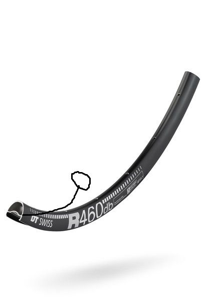

Bohrung/en im laienhaft eingezeichneten Bereich-dann fließt alles per Fliehkraft ab
