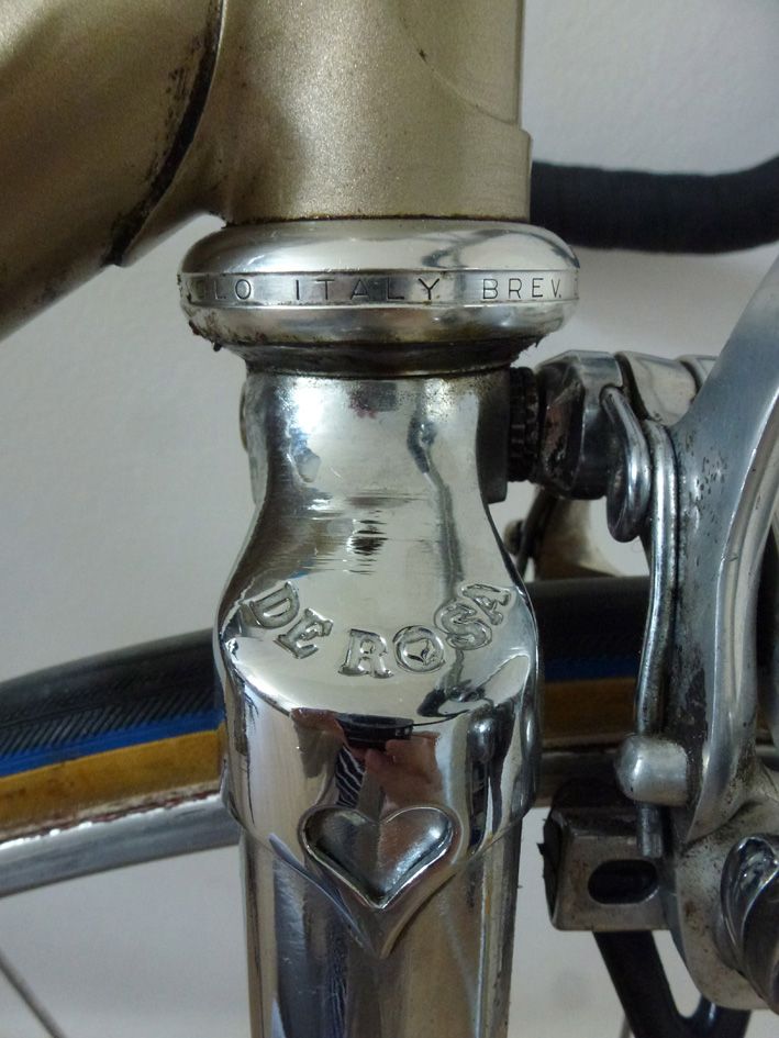

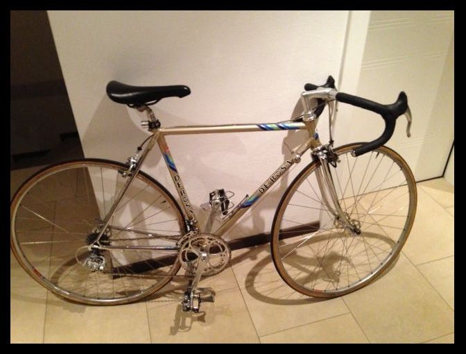

Einige durchgegoogelte Nächte später weiß ich jetzt, dass es mit hoher Wahrscheinlichkeit ein De Rosa Professional von 1983 ist. Rahmenhöhe 53 cm.
Die Decals auf dem Oberrohr ohne Schriftzug und die Gabelkopfmuffen lassen darauf schließen. Die Lackierung habe ich in dieser Art noch nicht gefunden.

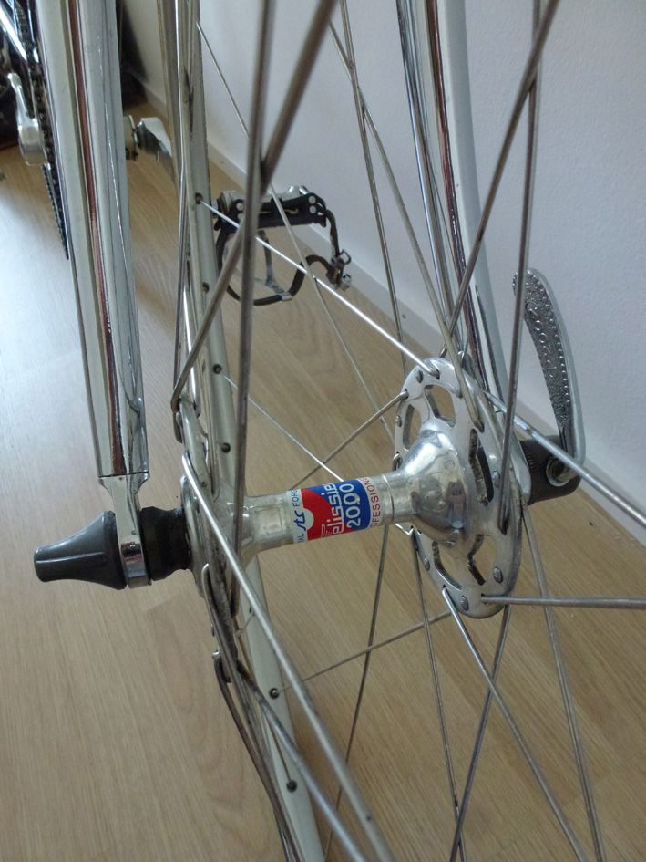

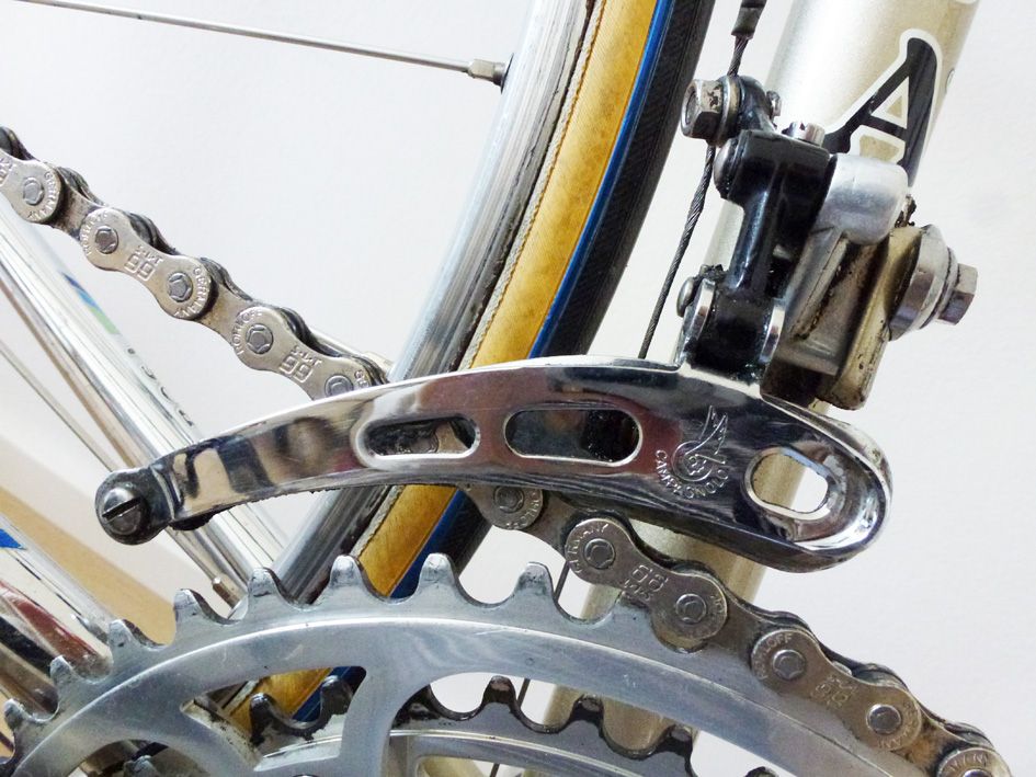

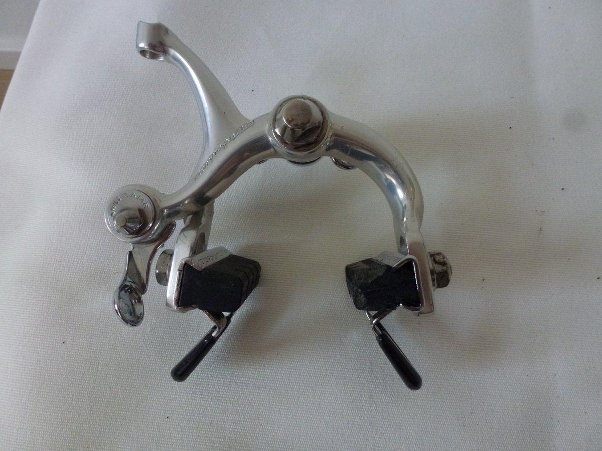

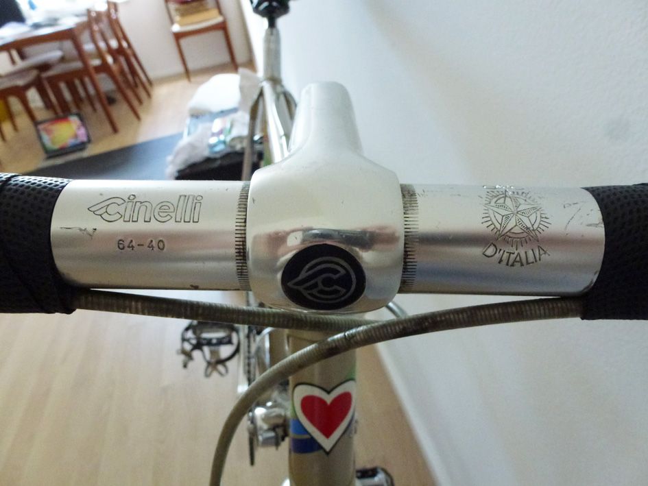

Lenker und Vorbau Cinelli. Naben Pelissier2000 Hochflansch. Vermutlich war das Rad ursprünglich mit einer kompletten Campagnolo Super Record Gruppe ausgestattet. Bei dieser wurden - so meine Vermutung - zu Beginn der 1990er einige Teile ausgetauscht. Und zwar die Kassette, die jetzt 7-fach ist, die Schalthebel (Campagnolo SL-01RE CG, Record), das Schaltwerk (Campagnolo Record Bj. 1991) und die Bremshebel (Campagnolo Athena).
Derzeit demontiere und putze ich. Als nächstes werde ich die wenigen vorhandenen Roststellen behandeln, mich bei dem Versuch, neue Schlauchreifen aufzuziehen von Kopf bis Fuß mit Klebstoff zuschmieren, die neueren Campagnola Teile gegen ältere Versionen austauschen, den Sattel neu beziehen (blau), die Züge erneuern und das Lenkerband wechseln (auch blau).
Anschließend werde ich die Ölflecken aus dem Parkett entfernen und das tun, was ich eigentlich hätte tun sollen: mir eine Stadtschlampe anlachen.
Fazit: Alles falsch und alles richtig gemacht.

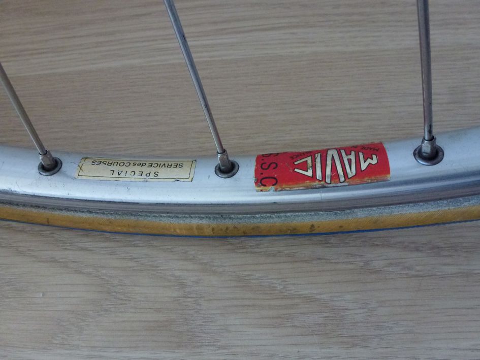

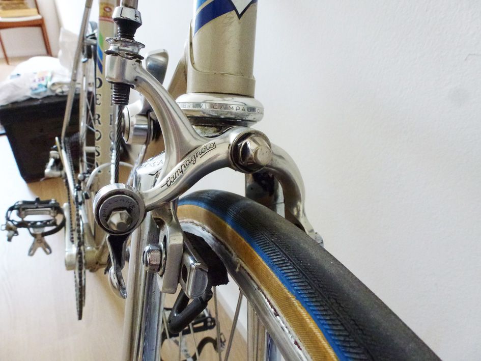

Die Ansicht ist noch aus der Anzeige - manche dürften das Rad hier und bei ebay gesehen haben.
Und noch ein paar Details.

Was mich kirre macht ist, dass ich kein anderes Professional in der Farbe bisher gefunden habe. Ältere De Rosas ja, aber nicht mit diesen Decals, die zeitgleich mit dem Sponsoring des SAMMONTANA TEAMs aufkamen. Blaumetallic, schwarz und weiß kommen hingegen öfter vor.
Wenn der Lack original ist brauchst du dir da keine Sorgen machen. Sach mal, mit der Stadtschlampe, war das ernst ? Bei mir steht ein altes BAUER Damenrad ungenutzt rum und soll weg.
Jens
Und ja, das sind die Decals. Etwas später kam dann auf dem Oberrohr noch der Name, die Signatur hinzu und bei der Muffe am Gabelkopf ist dann das Herz auf der Oberseite und der Schriftzug seitlich, von dem, was ich bisher herausgefunden habe.

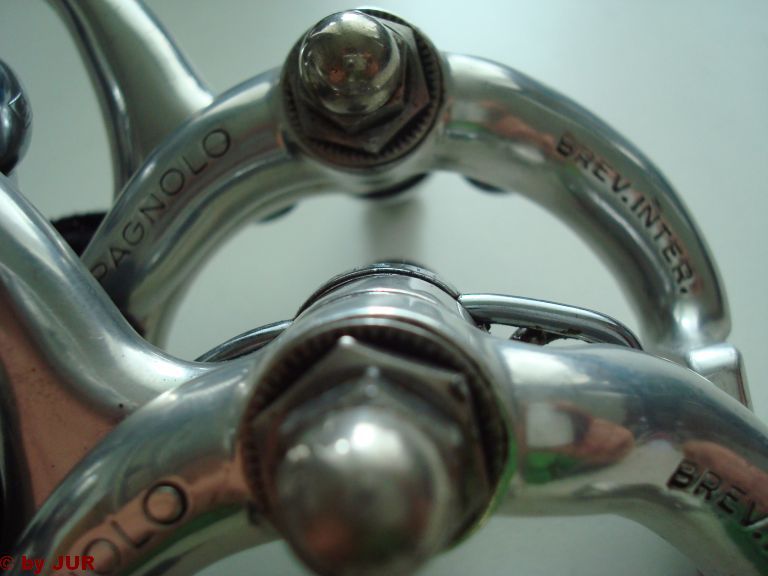

Hm, also ein kompletter Rückbau auf Super Record.
Müssen dann nicht diese Bremsen dran?
Die LR werden aber schwer zu toppen sein, SSC in Pellisier 2000HF.
Da kann ich nix zu sagen, meine Kenntnisse reichen nicht so weit in die jüngere Geschichte.
Die du hast sind richtig. Das sind die Super Record ab 1983, die auch zu der Kurbel ohne Flutung passt. Die anderen sind die ältere Version.
Das ist eh eine etwas seltsame Kombi - äußerer Zahnkranz, dann der kleinere mit dem "Steg" und die nicht geflutete Kurbel.
