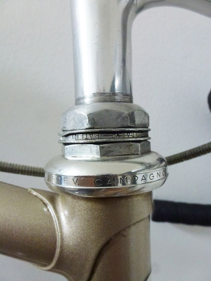

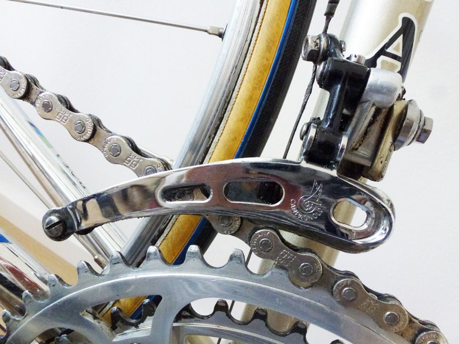

Ein paar Kleinigkeiten sollten gemacht werden:
Die Nasenscheibe ist falsch rum montiert und der Umwerfer ist viel zu hoch montiert. Das waren wieder super Experten am Werk

A ist ein rein kosmetisches "Problem".
B ist gschwind und kostenlos bereinigt, man sieht ja sogar am Zug, dass der Umwerfer auch schon richtig montiert war.
Ich ahne auch, warum der Umwerfer so hoch oben, ganz am Anschlag saß: so sah man die Macke im Lack nicht, die mich gestern nach dem Abbau anlachte. :mad:
