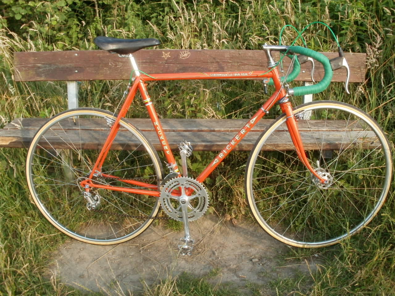

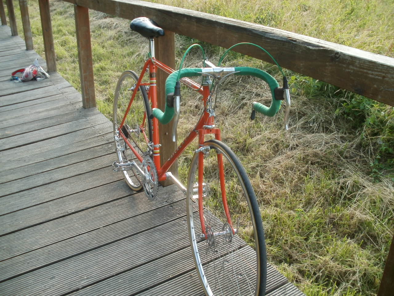

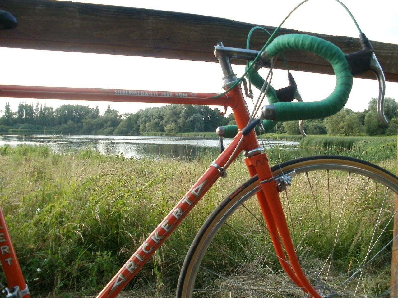

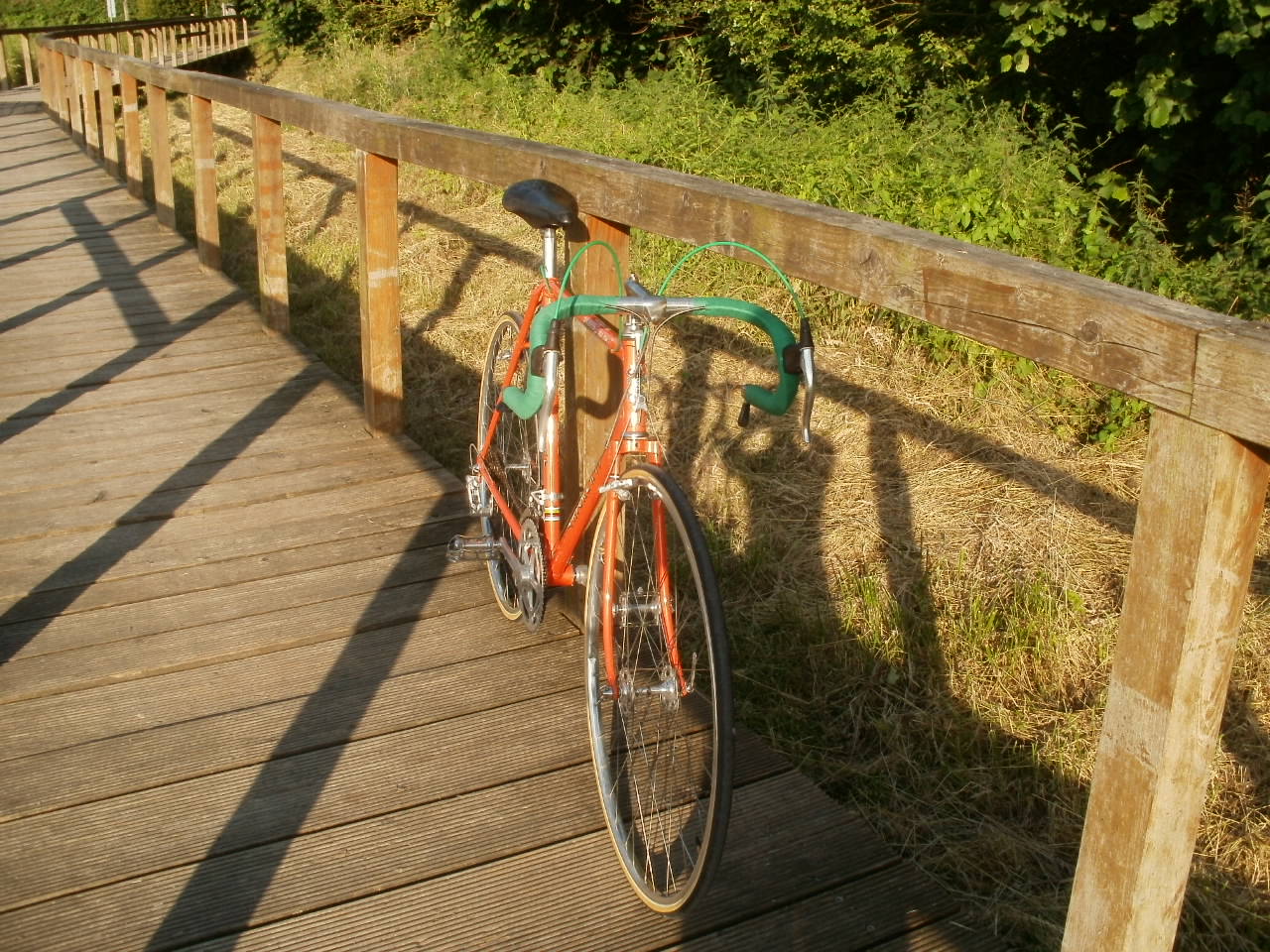

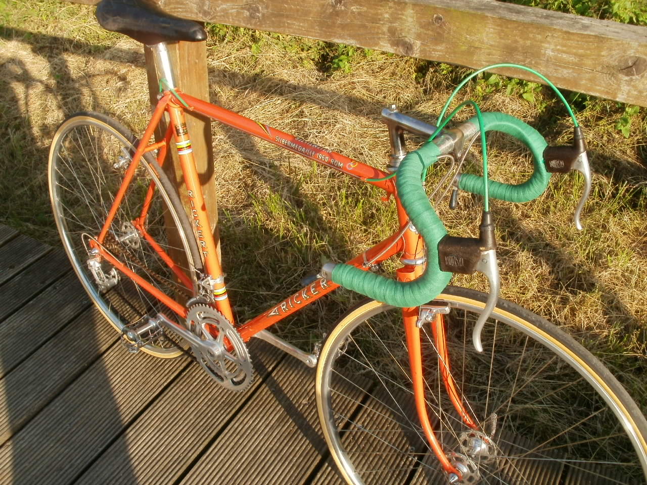

Voila

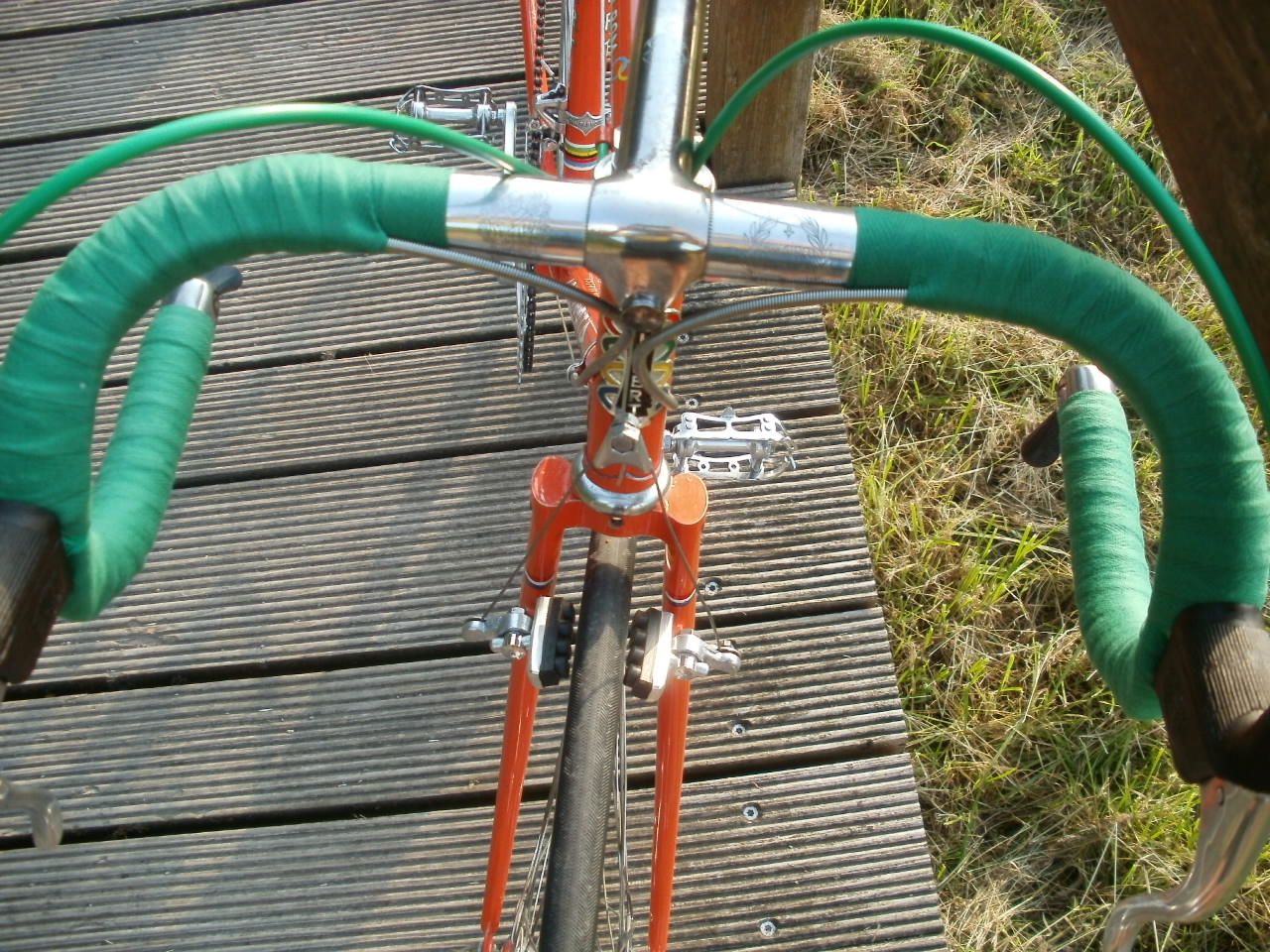

So ich habe dann mal auf euren Wunsch hin, das passende Lenkerband zu den Aussenhüllen gewickelt.

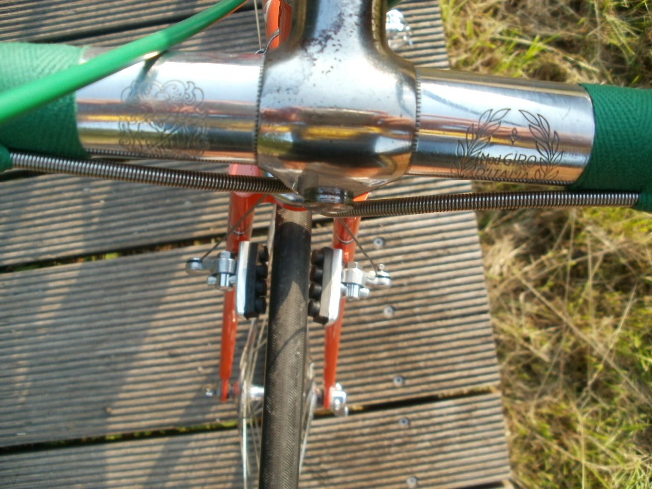

Die vordere Bremse hatte ich nochmal komplett demontiert, jetzt quietscht da auch nichts mehr und die Bremsschuhe
stehen auch fast parallel zur Felge. Die sind jetzt so wie beim MTB eingestellt, das sie vorne den ersten Kontakt bekommen.
Mit der Bremswirkung bin ich fast zufrieden.
Dann sage ich schon mal an alle die hier mit gelesen haben und mich mit guten Tipps versorgt haben,
vielen vielen lieben Dank.
Ich hoffe es hat euch Spass bereitet, die Verwandlung vom hässlichen Entlein zum oranje Klassiker aus´m Pott zu verfolgen.
LG Tom
Voila

Und es lebt doch. Richtig schön geworden das oranje Rickert. :daumen:
Gefällt mir mit dem Grün auch ausgezeichnet.
Mit den Conti Giro bist du zufrieden?
Ja, das ist richtig schön geworden. Das war schon abzusehen nach den Bildern von der Aufarbeitung der Teile und des Rahmens.
Da hätte nur ein falses LB und/oder Zughüllen noch was verderben können.
Mit dickeren Reifen wird es sicher dein Lieblinxrad.
Diese Blechwiederlager am Vorbau vermiesen ne vernünftige Bremsleistung,da sie beim bremsen nachgeben
Ich hab da schon in der Rückseite 4 mm Rundmaterial eingelötet mit erfolg
Auch hier: Es kommt darauf an. Wenn man einen Steuersatz hat, der breit baut, will sagen, großen Durchmesser wie früher häufiger anzutreffen, dann kann sich auch ein Blechwiderlager kaum verbiegen. Es liegt auf der Steuersatzmutter auf und wird nur auf Zug belastet.
Toll geworden das Rad!
Die Farbkombination orange-grün ist top in meinen Augen.
Das einzige was mich optisch stört ist das das Lenker so dick und wulstig aussieht. Hast du unter dem Textilband das Isolierband drunter gelassen?
Ich glaube das wulstig kommt eher von den „eingepackten“ Zughüllen und der damit einhergehenden optischen Verbreiterung des Lenkers. Das Isoband sah sehr dünn und einlagig aus, das würde nicht so auftragen.
...watum höre ich gedanklich gerade meine Frau „seh ich darin dick aus?, Irgendwie wulstig?!“:D
Ja das Isoband ist unter dem Textilband.....
Da wo es dicker wird, ist der Bereich wo die Hüllen vom Lenkerschalter, vom unteren Bereich
im Bereich der Bremsgriffe zum innen Radius des Lenkers verlegt sind.
Mich stört es jetzt nicht, im Gegenteil der obere Lenkerteil ist angenehm griffig.
Das Rad werde ich eh viel in Oberlenkerposition fahren, für sportliche Ausfahrten
gibt es andere Radl.
