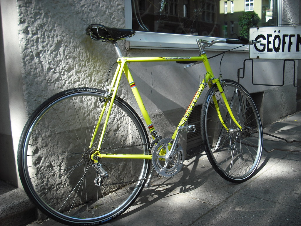

Das hat mir keine Ruhe gelassen und ich hab geforstet und hab in der hintersten Ecke
das nicht mehr so ganz fahrbereite 'Postgelbe' gefunden:
Anhang anzeigen 549149 Anhang anzeigen 549150 Anhang anzeigen 549151
Ich weiß nicht mehr was da dran verbaut war und Fotos vom kompletten und heilen Rad find ich nicht.
@FSD weiß das vielleicht noch ?
Nuovo Record, bitte nicht mehr nach dem Pat fragen:rolleyes:, aber das müsste ja jetzt an deinem Babyblauen sein;).
Vielen Dank Hartmut das Du die Zeit hattest um mal zu suchen.
Dann liege ich mit meiner Vermutung ja gar nicht so falsch. Es sind sogar die gleichen Muffen verbaut, die Decals sind auch gleich und
was mich am meisten freut, das auch die 73er Gabel verbaut ist. Die Farbe passt auch zeitlich.
Sind auf dem Oberrohr links Anschläge für Aussenhüllen oder sind etwa auch keine vorhanden?
Nein hatte seitliche Anlötanschläge für HR Bremse.
