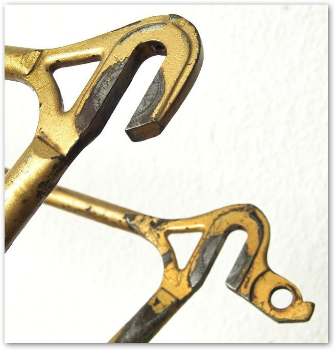

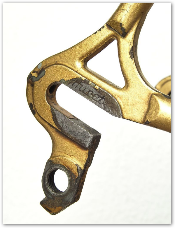

Hugo hat an dem Rahmen Huret Ausfaller verbaut, entweder es sind ihm die Campa Ausfaller ausgegangen,
oder aber es war ein spezieller Kundenwunsch.
Gab es von Huret ein spezielles Schaltwerk, was dieses Ausfallende benötigte?
Ich kenne eigentlich nur die Bilder von Huret Ausfallern die nach hinten "verlängert" wurden, also der Anschlag von 4 auf 8 Uhr damit ein Campa Standard Schaltwerk passte. Da wurde dann ein Streifen aufgelötet - hier scheint es aber keine Verbindungsstelle zu geben. Aber soviel ich weiss hatten die Huret Ausfaller den Anschlag serienmäßig auf 4 Uhr. Habe hier mal eine Anleitung zur Befestigung der Titanium Schaltwerke an verschiedenen Ausfallern eingestellt und da gibt es auch verschiedene Adapterplättchen für Huret oder Campa Ausfallenden.
Also möglicherweise wirklich keine Campa Ausfaller zur Hand gehabt und einen Huret "Campafiziert" :D
Vielleicht hatte Campa in der Bikeboom-Ära Lieferschwierigkeiten? Mein '74er Rickert hat auch Huret-Ausfallenden, die sehen aus wie die an deinem Rahmen. Verbaut war und ist eine Nuovo Record Gruppe, ich gehe davon aus, dass diese zur Erstausstattung gehört. Das Schaltwerk habe ich jetzt für's Foto nicht abschrauben wollen, daher ein Bild von hinten. Sorry für die üble Qualität des Bildes, aber das wesentliche kann man glaube ich erkennen.
Mein Rickert hat diese Hurets - unmodifiziert:
Ich habe dann ein Simplex Schaltwerk verbaut - Campa passte nicht.

Ausfallenden gibts für verschiedene Schaltungen. Ich nehme an, dass diese schon ab Werk so waren. Simplex hat ja auch welche gebaut mit Campa-Nase.
Weisst Du mit Sicherheit das es ein 74er ist, also vom Erstbesitzer ev. bestätigt?
Oder ist ein NR Pat. 74 verbaut?
Ich vermute ja auch das meiner aus Anfang der 70er stammt, es könnte ja sein das es 74 mal eine Serie mit Huret Ausfallenden gab.
Nein, mit Sicherheit weiß ich es nicht, aber es gibt genug Indizien, die darauf schließen lassen:
- Weltmeister-Olympia-Decal am Oberrohr, d.h. schon mal ab bzw. nach 1972
- unverbastelter Zustand
- 74 Prägung an Schaltwerk, Kurbel und allen Naben-Kontermuttern
- Wasserschieber-Weltmeisterstreifen, in den letzten Jahren vor der Änderung des Schrifttyps sieht man meist die Banderolen aus Chromfolie
Ja, entweder eine Serie, oder eine größere Stückzahl, die er davon eingekauft hat. Unsere Ausfaller haben ja keine Ösen für Schutzbleche, vielleicht hat er die dann eingesetzt, wenn der Kunde keine haben wollte?
