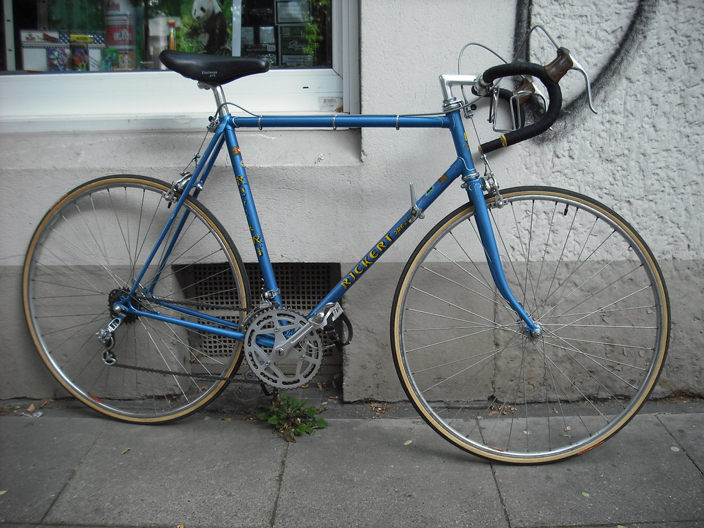

Des weiteren hat Rahmen keine Zuganschläge für Bremszughüllen angelötet,
obwohl das zu der Zeit eigentlich schon üblich war.
Die gab es beim Hugo schon Ende der 60er bei den Plaketten an der rechten Seite.
In den 70er wanderten diese dann auf das Oberrohr bei den Globus Modellen,
danach bei den WM - Ringen entweder nach rechts bzw. links am Oberrohr.
Weisst Du das Baujahr deines Rickert oder kannst e
Ich hatte ein Rickert aus Columbus Rohren und gelben Decals, das hatte auch keine Zugführungen für Bremse am OR ;).
Alles kann, nichts muss:D.
Das Rad kam aus Erster Hand :oops:.
Dass der Hugo es verkauft hat glaube ich ja. Dass er es selbst gelötet hat ....?!
Sitzstrebenspiegel billig, Schutzblechösen, womit der Herr eher geizig war, etc ...
da ist nix, was auf ihn hinweist, eher im Gegenteil.
Aber typische Rickert-Merkmale hat es nicht, weder Bremssteg, noch Sitzstrebenanlegung, Schaltzuggegenhalter, Gabelkrone, Muffen habe ich je so bei einem Rickert gesehen ...
Ich sehe das auch so, da ist irgendwie so garnichts was auf ein Rickert spezial hinweist,
also nur der Aufkleber.
Der Hugo hat zwar Columbus Rohre verlötet, aber das er diesen Rahmen gelötet hat glaube ich nicht.
Soweit mir bekannt, kamen die gelben Kleber so um 79 oder 80, da hätte man schon Anschläge für Aussenhüllen
bzw. auch für Schaltgriffe erwarten können.
