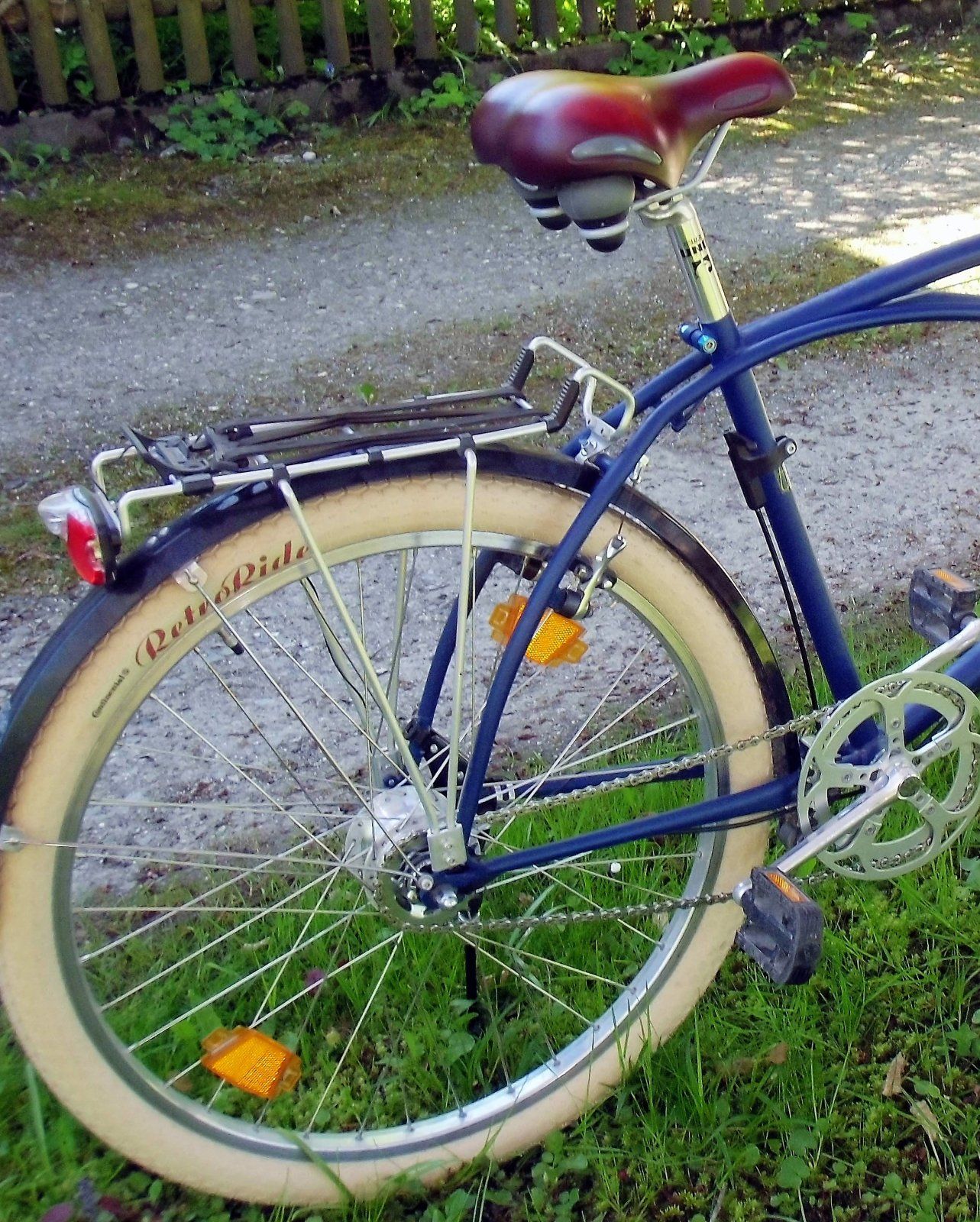

Passt optisch tatsächlich an dieses Rad (wenn er auch etwas zu groß wirkt).Ich finde den 3 Streben echt nice, und war auch unteranderem bei den FM Rädern verbaut
Ist halt kein Baguette Träger !Passt optisch tatsächlich an dieses Rad (wenn er auch etwas zu groß wirkt).
Der Vorteil bei dem 3.Arm da kann ne Pta nicht in die Speichen rutschenIst halt kein Baguette Träger !
Ich mag es eben lieber klein und fein, auch wenn es sich nicht um ein französisches Rad handelt (wie z.B. an meiner ehemalig grünen Gazelle).Ist halt kein Baguette Träger !

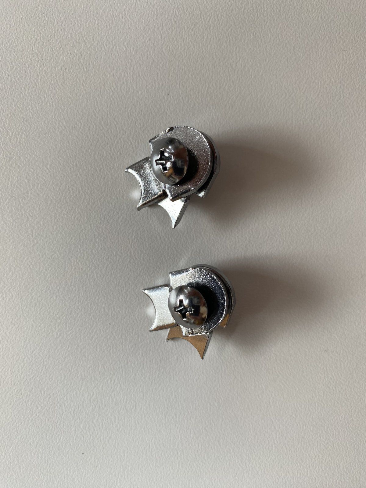

So probiere ich das jetzt mal.Eigentlich reichts ja, wenn nur links so ein Achsstopper verbaut ist. Wenn das Rad beim Einbau dann gerade ausgerichtet ist, stimmt der Abstand dann rechts automatisch.
Wenn Du bei dem Rahmen der Ansicht bist, unbedingt 9-fach fahren zu müssen, habe ich (zu dem Problem mit den Achsstoppern) leider kein Mitleid mit Dir.Heute sind die Achsstopper angekommen

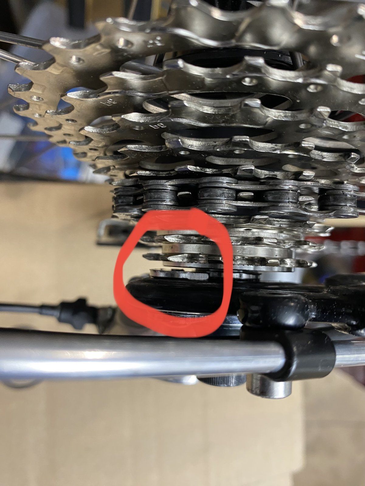

Leider wird das auf der Antriebsseite zu eng für die Kette:
Mein lieber Andreas, wer hat denn was von Mitleid geschrieben?Wenn Du bei dem Rahmen der Ansicht bist, unbedingt 9-fach fahren zu müssen, habe ich (zu dem Problem mit den Achsstoppern) leider kein Mitleid mit Dir.![]()
Genau! Eine 10-fach Kassette und 6600er STI's hätte ich auch zur Hand. Soweit ich das rausfinden konnte sollte das zugehörige Schaltwerk (RD-6600 SS) mit den 11-28 Ritzeln auch zurecht kommen. Umwerfer/STI links sind aber 2-fach. Das hätte ggf. einen Wechsel der Kurbelgarnitur oder Kettenblättern verursacht. Zudem wollte ich erst mal auf geraden Lenker gehen, evtl. späterer Umbau ist aber nicht ausgeschlossen. Mit der Nabe gibt's da genug Spielraum. ;-)Bei 9-fach Naben kannst du von 8- bis 10-fach alles draufstecken, die Breite ist gleich (bei Shimano).
